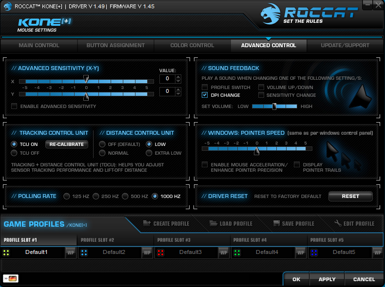

Stell die EInstellungen doch mal so ein wie in meinem Anhang.
Mit Distance Control Unit lässt sich festlegen ab wann der Sensor nicht mehr reagieren soll, wenn die Maus angehoben wird.

Als ich die Kone noch hatte hab ich einfach die Distance Control Unit auf extra low gestellt, dann war das schön angenehm wie mit meiner MX518.
Die Einstellung ist im Treiber unter Advanced Control (wie im Screenshot oben)
da bin ich wieder... ja, DCU habe ich nun auf extra low... aber es ist immernoch mehr als bei jeder bisherigen maus und es treibt mich in den wahnsinn...

in der software kannst du (siehe bild von oberen posts) die entfernung einstellen...
aber auch auf extralow zuckt die maus noch immer beim umsetzen...
ich habe die maus mal spaßeshalber an einen rechner gemacht wo die roccat-software nicht installiert ist... dort ist alles super... nur leider hilft mir das auch nicht weiter, denn ohne software keine freie tastenbelegungen etc...
hat wer ne lösung? wie gesagt, selbst ultralow zuckt noch...

ich habe das setup nun erneut ausgeführt. jetzt ist ultralow tatsächlich so weit runtergeschraubt, dass ich die maus problemlos umsetzen kann - ABER:
ich habe mir zeitgleich ein roccat alumic gekauft. nun habe ich auf ultralow das problem, dass die maus auf dem alumic dann befehle schluckt...
getestet habe ich das einfach durch kreise ziehen um ein objekt... auf dem alumic auf ultralow hat die maus immer wieder ausreißer... auf meinem alten stoff-gamingpad (nuke-z z8) ist das nicht der fall... die ebenfalls noch angeschlossene (keine treiber mehr drauf) naga hex macht überhaupt keine probleme auf dem alumic, trotz problemloser umsetzung der maus...
das find ich leider schon ein wenig peinlich :o((
TCU hilft da leider auch nicht - macht keinen unterschied...
stell ich die krone[+] von ultralow auf low, so zieht sie schöne runde kreise ohne ausreißer... nur leider ist das umsetzen dann wieder mit ungewollten zucken verbunden...
