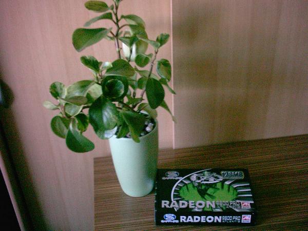

also es ist eine echte Sapphire Pro (siehe bild im anhang) habe 380€ bezahlt in einem Computer laden in der Nähe :)
habe AGP-ApertureSize 64 drin gehabt, ok dann 256 rein habe dann 500punkte weniger gehabt :confused_alt:, habe dann auf 128 eingestellt und dann im treiber AA und AF deaktiviert und jetzt habe ich 5204 punkte :)
aufjedenfall danke an euch allen habt mir sehr geholfen :)

Schöne Blume!:p
Gut das ja alles geklappt hat! :)
