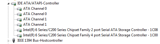

Ich habe gestern meine neue 3TB Festplatte bekommen und hab sie neben der SSD an einen SATA3 Port gehangen. Nun musste ich aber mein laufwerk an einen SATA 2 Port hängen. Sobald ich aber irgendeinen Teilnehmer an einen der 4 SATA 2 Ports hänge, bootet mein System nicht mehr ( SYSTEM BOOT FAILURE ). Ich habe 2 Laufwerke und eine weitere Festplatte ausprobiert, sowie verschiedene SATA Kabel um technische Defekte ausschließen zu können.
BIOS Reset hat auch keine Besserung erwirkt. Wo könnte das Problem liegen ?
Da ich in den SATA Angelegenheit nicht grad ein Kenner bin wollte ich mal fragen, nach welchem Treiber ich suchen muss. Im Anhang habe ich mal meine Hardwareübersicht abebildet. ich hoffe das reicht um mir helfen zu können.
Ich vermute das es der 1C00 4 port ist da ich über 4 SATA 2 Ports verfüge.
Danke schonmal für eure hilfe
