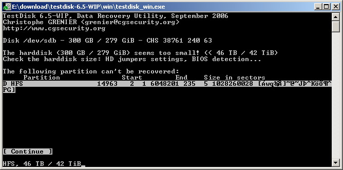

ich hab nen dummen Fehler gemacht und nach einer Windows-Neuinstallation per Quickformat meine zweite Festplatte formatiert weil ich nicht dran gedacht habe dass diese ohne SP3+LBA-Patch nicht richtig erkannt wird. Lange Rede, kurzer Sinn:
Windows auf 80GB Festplatte - läuft problemlos
zweite Festplatte (300GB, Seagate) ehemals eine große primäre Partition
-> Quickformat auf 127GB (weil LBA-Patch nicht mehr erkannt hat)
-> 127GB Partition wieder entfernt (daher Festplatte im moment komplett unpartitioniert)
Nundenn habe TestDisk mehrmals scannen lassen aber er meint jedesmal die Festplatte sei zu klein. Er erkennt sie zwar als 300GB aber meint er möchte 47 Terrabyte wiederhestellen. Oo
Was mach ich falsch?
PS: Heads, Sylinder & Sektoren müssten richtig angeben sein (obwohl 240 statt 255 Sylinder) da die HDD ja richtig als 300er erkannt wird. Oo

Nicht das das Dateisystem beschädigt ist.
Dein Screen hat im Moment keine Aussagekraft.
Wird nur eine Mac-Partition (HFS = Hirarchical File System) völlig verkehrt angezeigt.
Auch kann ich nicht zuordnen ob es der Screen nach Analyse oder Proceed bestätigen ist.
Dennoch kann sich die Geometrie in im MBR für die Festplatte geändert haben.
Setze mir mal 3 Screens fü die Diagnose.
Oder ergänze es mal mit den anderen zwei Screens, da schon einer vorhanden ist.
Ich würde e einen Screen nach Analyse, einen mit Proceed bestätigen und wenn die Partition nicht gefunden wird einen nach der tieferen Suche Search! benötigen.
Wenn keine Partition gefunden wird, sollte dochmal die Geometrie auf 255 Heads für die Festrplatte erhöht werden.
Viele Grüße
Fiona
