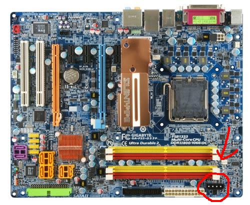

-Welche Revesion hast du des GA-P35-DS3P??
-Aktuelles BIOS?? (ich glaube F10 ist das aktuelle)
-PCI 12V Stecker auf dem Mobo für dual PCIe??, siehe Bild
-im BIOS richtige "Reiehenfolge" der grakas?? (Init Display First. PEG or PEG2)
