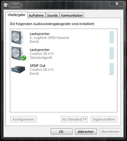

Durchs Probieren an unterschiedlichen USB Ports habe ich nun schon die 4. Version des Headsets im Sound manager. (siehe Screen)
Kann man das wieder bereinigen? Sprich die 4- wieder weg bringen?
