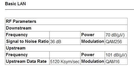

Es ist ein Thomson THG540. Pegelwerte zeigt dieses leider keine an.

Nein hab das Problem nicht, nutze Telekom. Würde den Fehler an deiner Technik oder an den Pegelwerten deines Modems suchen. Könntest ja mal deinen Provider anrufen, die können schauen ob dein Modem mit schlechten Werten läuft. Wenn die sagen es passt vom Signal her nicht, kommt wer raus und regelt das. Wenn die meinen das Modem läuft stabil kannst ja an deiner Technik weiter suchen.
Hab ich auch schon, die sagen alles okay ..... Aber im Raum Hamburg soll es Probleme geben. Vielleicht kann es einer ja bestätigen und ebenfalls die Probleme mit Kabel Deutschland hier im Raum Hamburg.
Ich habe mal die Daten hier rein kopiert:
Dahinter hängt ein Router, danach ein 24 Port Verteiler (kleines Firmennetzwerk mit Server). Es sind alle PC's betroffen. Aber ich denke es ist ein Problem von Kabel Deutschland.
