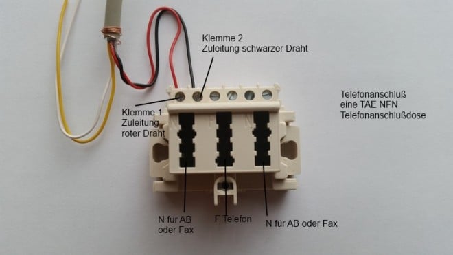

Nun meine Frage: kann ich als technisch halbwegs begabter Mensch mit einer Anleitung aus dem Internet den Splitter entfernen, mir eine günstige Telefondose bei Amazon bestellen und diese dort an der Wand verkabeln?
Funktioniert das so einfach?
Würde mich über Hilfe von euch sehr freuen. Einerseits ob das so funktioniert, wo ich gute Anleitungen finden kann und welche günstige Dose ich da auf die schnelle bestellen sollte.

ja das kann man auch schnell selbst machen, ne TAE Dose kann man schnell im Baumarkt holen
sind ja nur zwei Kabel die man wieder anschließen muss

Welche wäre die richtige? Was ist der Unterschied zwischen 2x6/6 NFF AP und 3x6 NFN AP?

auf jedenfall..wie geschrieben..besorg die ne Aufbau Dose..kostet im Baumarkt knapp 6 Euro und die 2 Kabel da verdrahten und dann ist alles in Ordnung ;)

es gehen beide, da du eh nur den mittleren Kontakt brauchst, die beiden anderen sind heute nicht mehr wichtig
der F Anschluss ist halt für Telefone, der Anschluss für dein Router
N wäre damals für Faxgeräte, Anrufbeantworter, Modems gewesen
daher ist das egal pb das nun NFF oder NFN ist
