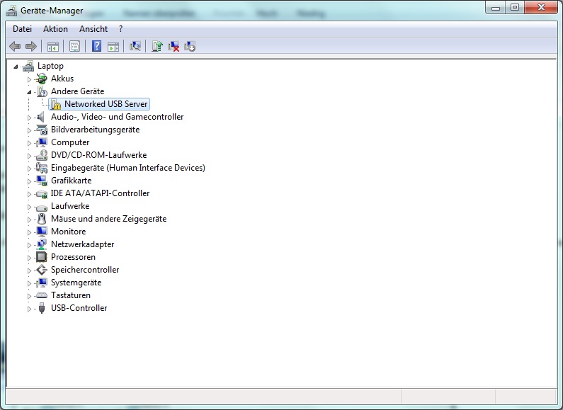

Ich nutze Windows 7 64 Bit und der USB Server wird auch vom Rechner erkannt.

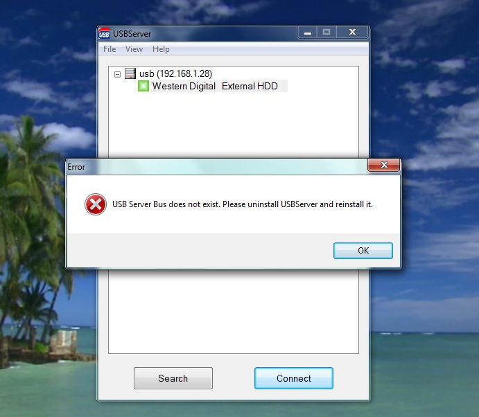

Wenn ich die mitgeliefert SW für Vista starte kommt folgende Meldung:
Jedoch ist keine Treiberinstallation möglich.

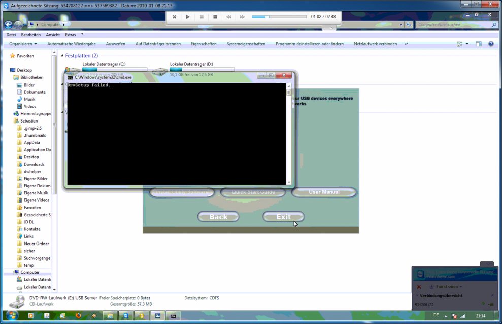

Das Programm habe ich erneut installiert. Dabei ist folgender Fehler aufgefallen:
Vor dem Abschluss der Installation öffnet sich ein DOS-Fenster, in dessen Befehlszeile man kurzfristig folgenden Hinweis sieht: "DrvSetup failed.".
Das DOS-Fester schließt sich in einem Bruchteil einer Sekunde wieder. Die Installation wird dennoch fertiggestellt.

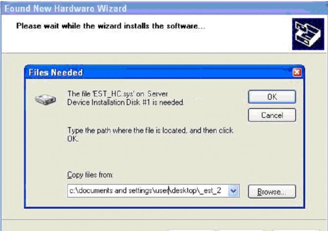

In der Bedienungsanleitung fand ich einen Hinweis auf die benötigte Treiberdatei "EST_HC.sys". Diese ist nicht auf der Festplatte oder CD. Ein extrahieren der Datei aus der EXE-Datei auf der CD ist auch nicht möglich.
Screenshot aus der Bedienungsanleitung:
