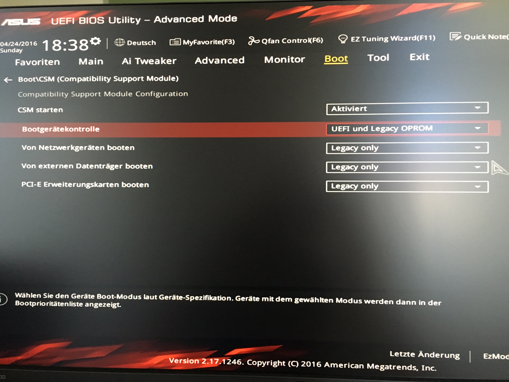

Bitte CSM deaktivieren, bevor du win10 installieren willst. Und Boot Geräte Kontrolle auf UEFI stellen
Hallo bisy, es erscheint dann im diskpart menü folgende Meldung: der angegebene Datenträger ist MBR formiert. Wählen sie einen leeren MBR Datenträger zum konvertieren.
