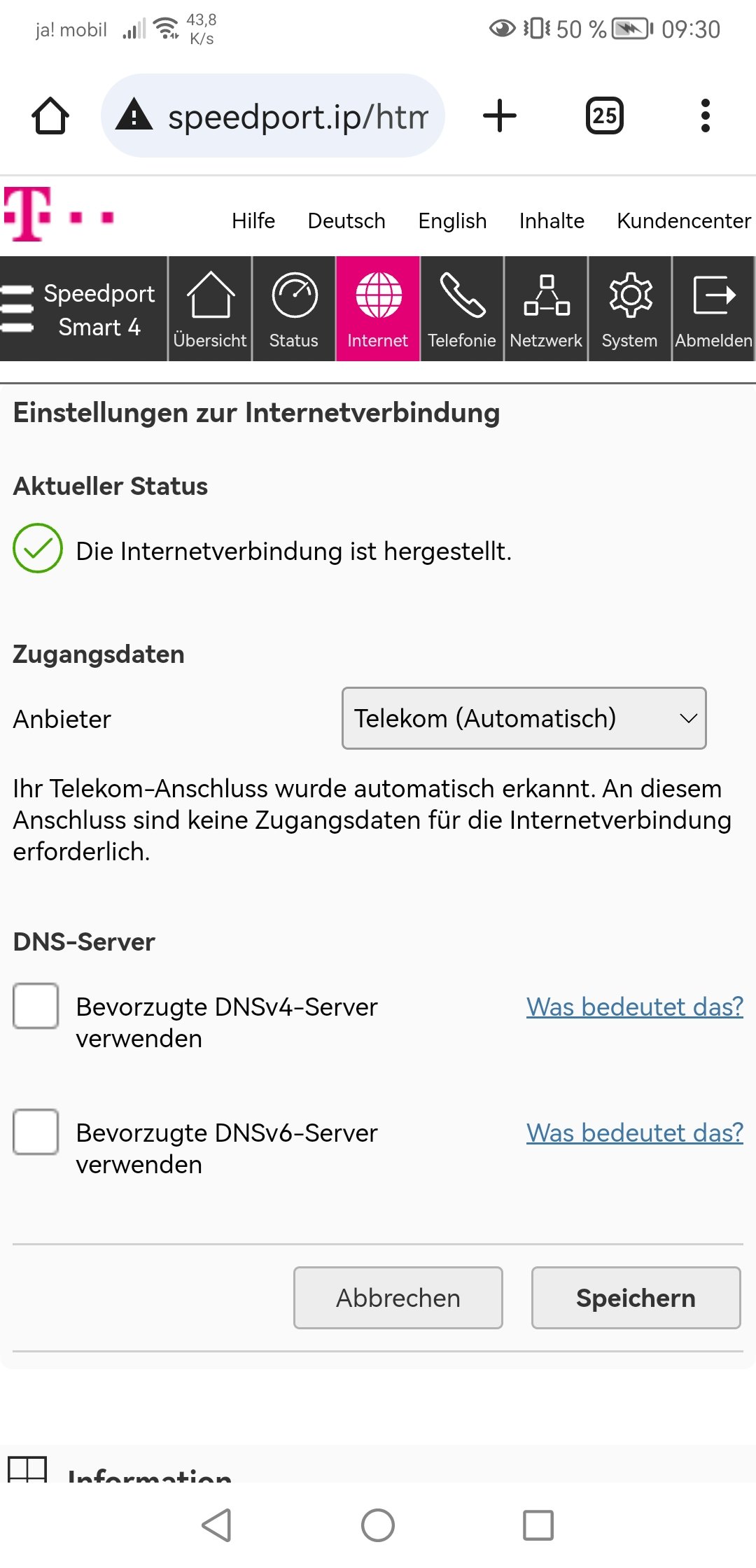

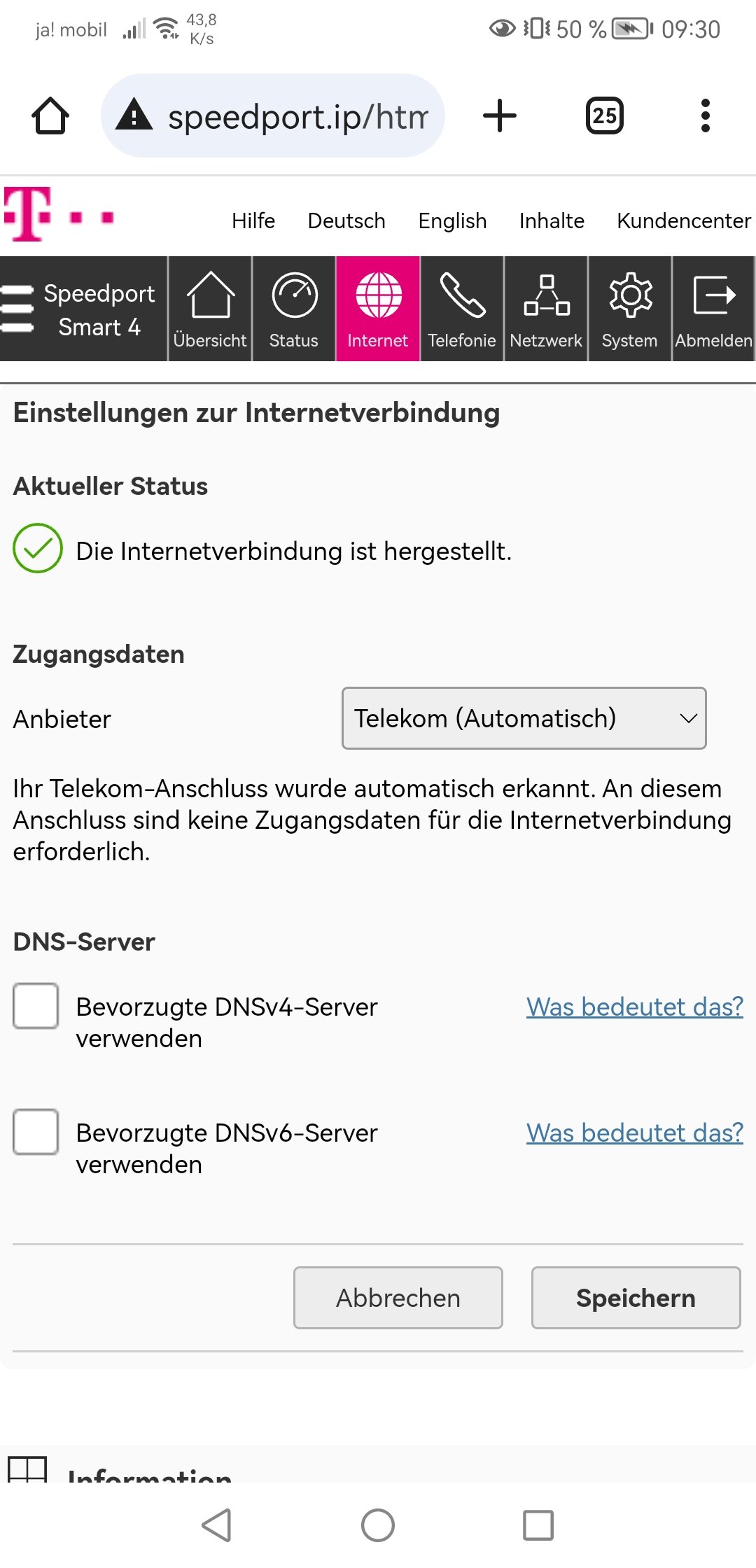

Hallo, Sorry ich bin totaler Newbie, was Einstellungen angeht. Hier mal ein Screenshot vom Router
Wie überprüfe ich den ping auf twitch?
Ich vermute mal, dass zumindest bei "Bevorzugte ....." jeweils ein Haken rein gehört (habe aber keinen Speedport, aber das steht auch in der Erklärung im Link rechts davon).

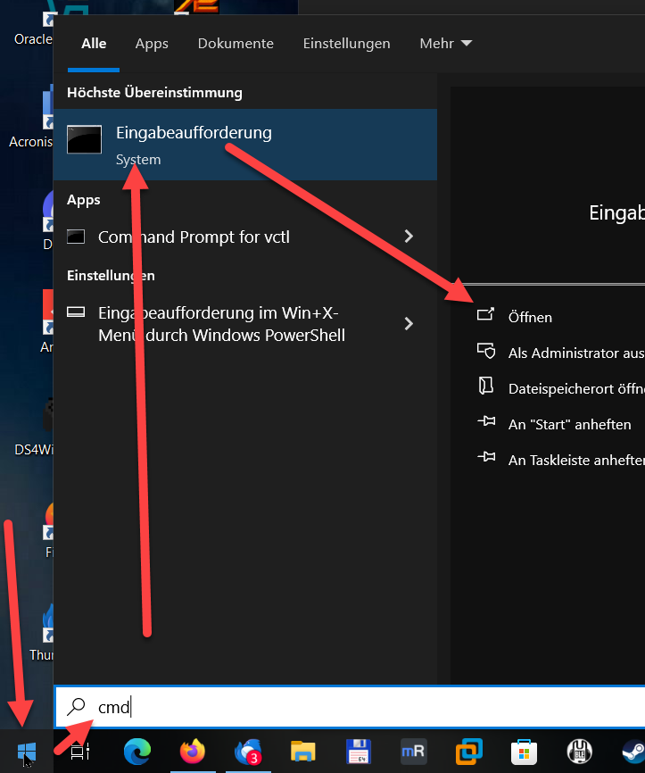

Eingabeaufforderung öffnen ist das Zauberwort
Links unten klicken (den Start Button) und CMD eintippen.
Dann Eingabeaufforderung wählen und öffnen (oder Doppelklick).
Dann den Ping-Befehl wie im Posting von mir weiter oben eintippen.

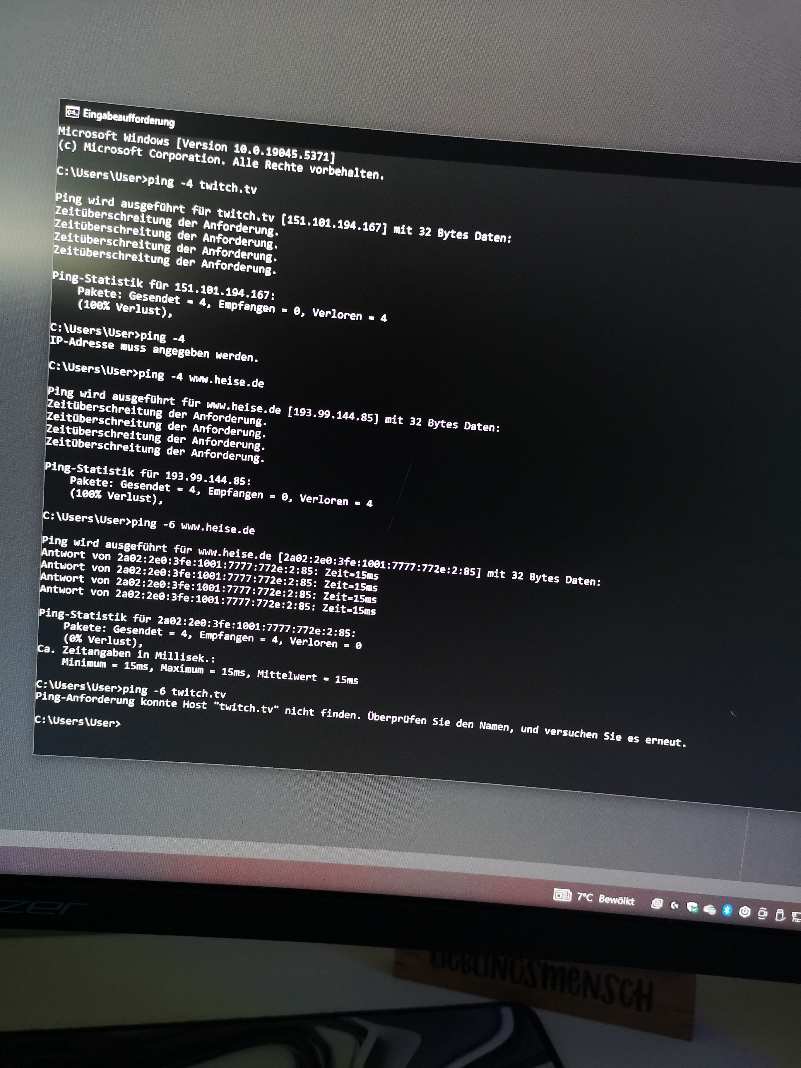

Interessant ist das Ergebnis von:
ping -4 twitch.tv
ping -4 www.heise.de
ping -6 www.heise.de
Die -4 sind explizit IPv4-Pings, die -6 explizit IPv6.
Klappt was nicht oder unterstützt der Server auf der Gegenseite IPv4/6 nicht, dann kommt eine Fehlermeldung.

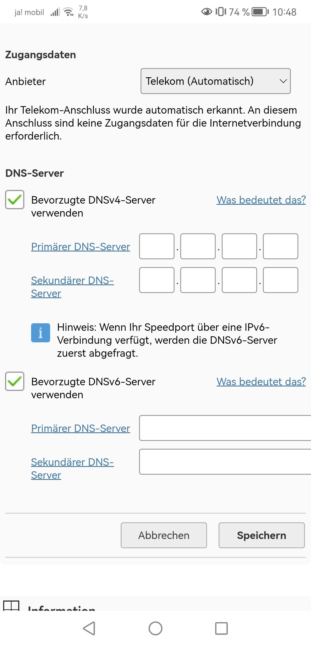

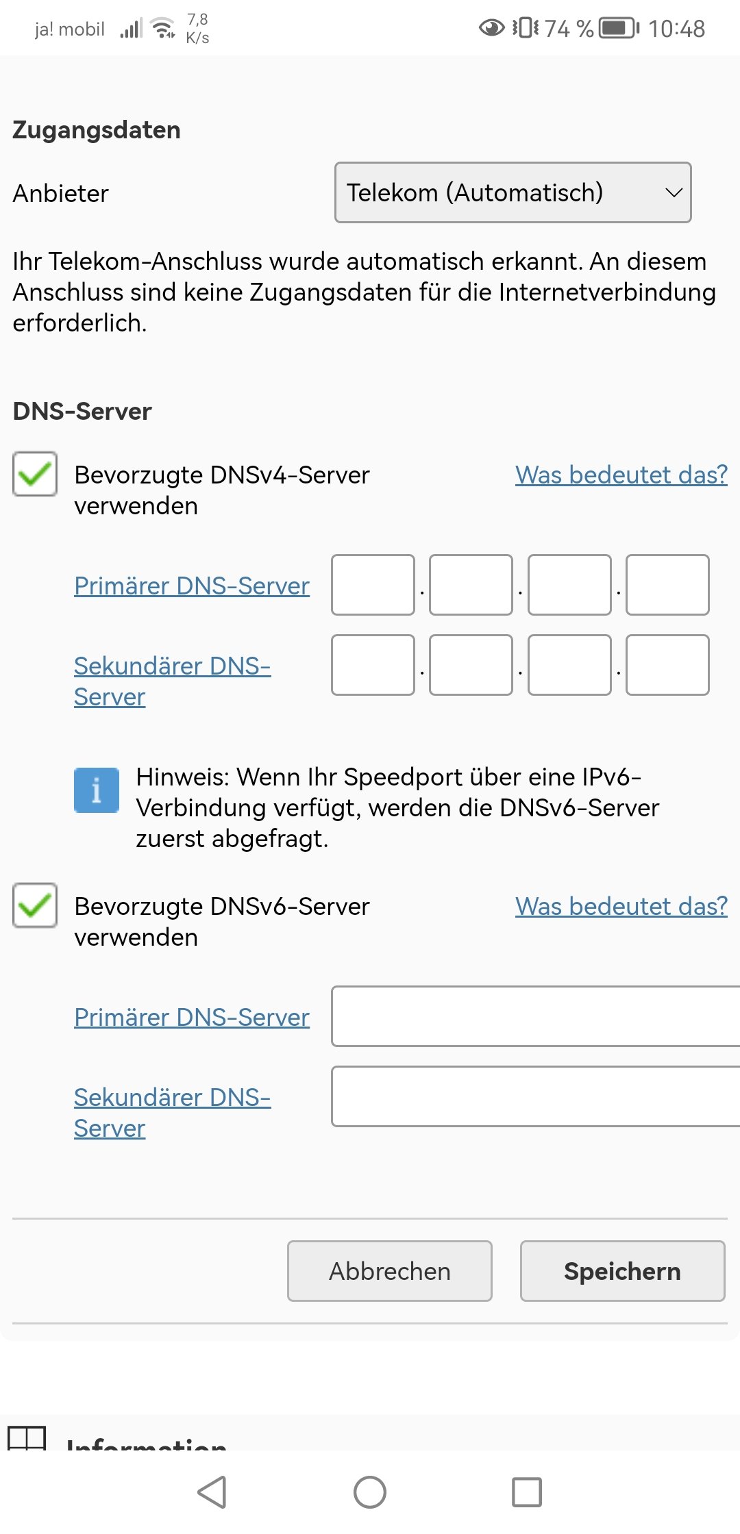

Wenn ich im Router BEVORZUGTE anklicke, dann muss ich was eingeben oder?

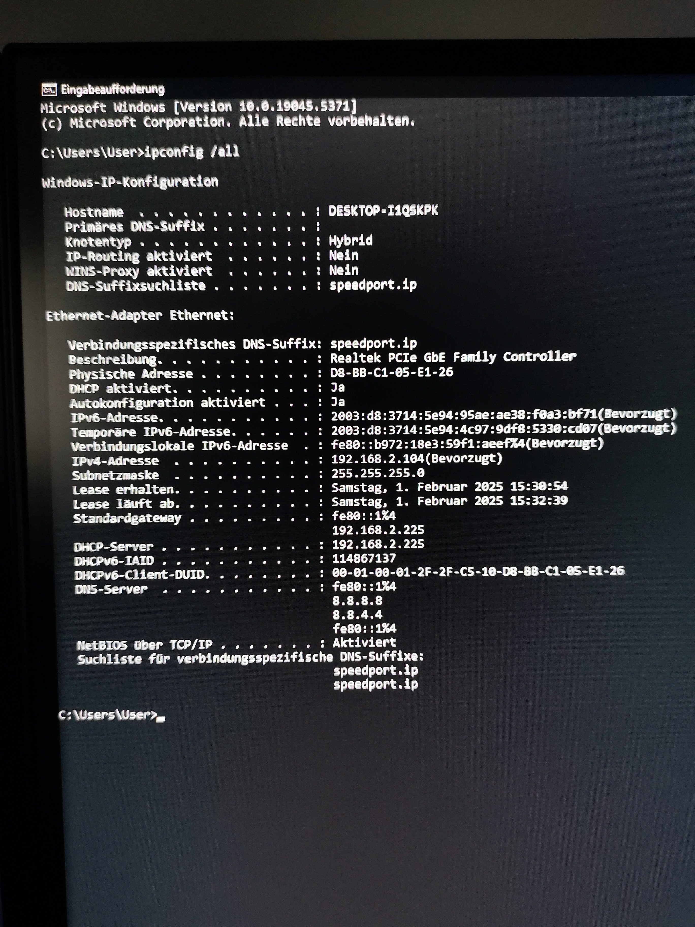

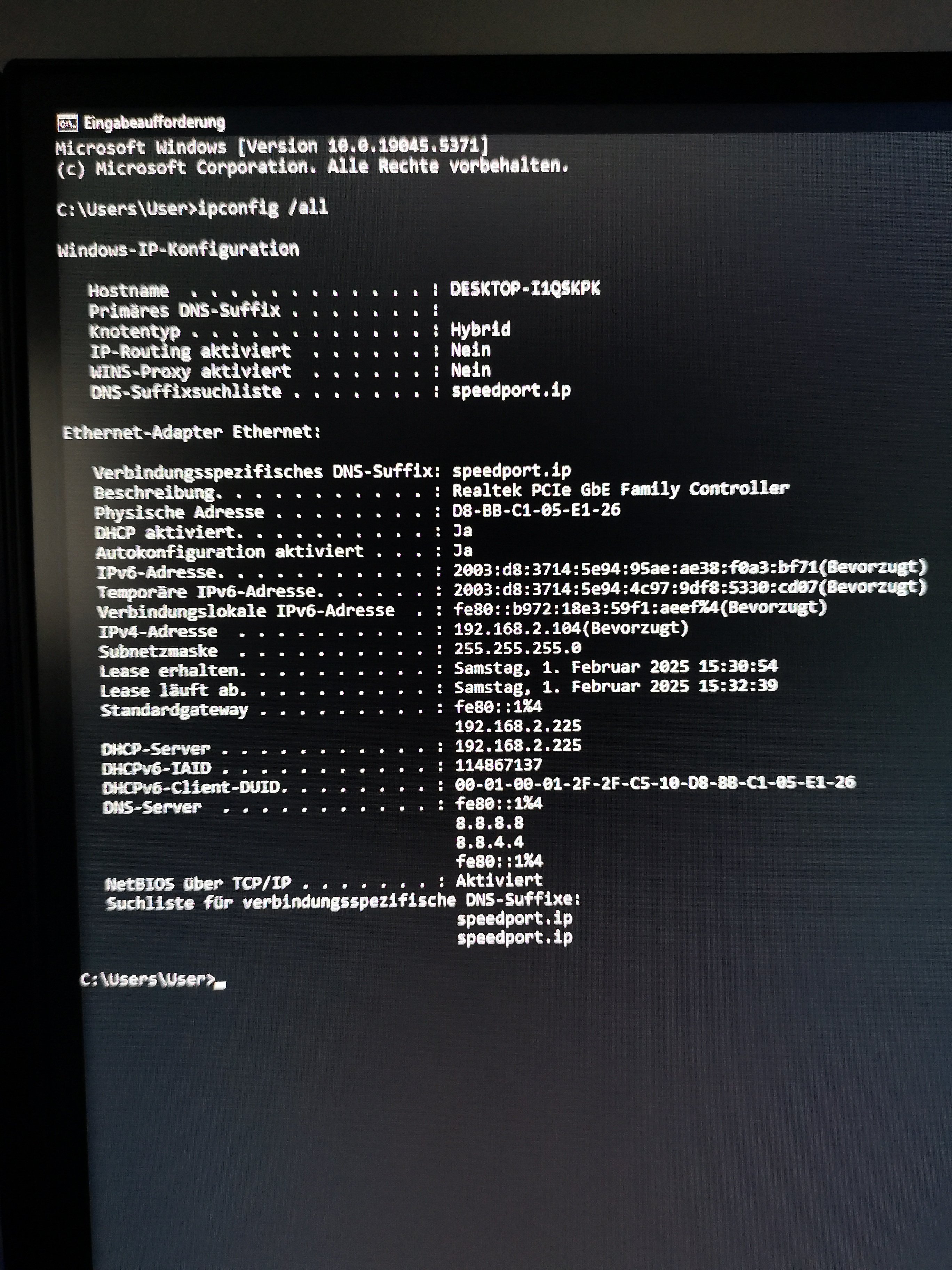

Öffne eine Eingabeaufforderung, führe folgendes aus
Code:
ipconfig /all
stelle einen Screenshot, von der vollständiges Ausgabe, in das Forum.
Cu
redjack
Den Router habe ich bereits zurückgesetzt und neu gestartet
Ok. Jetzt wird es seltsam.
TCP IP resetten am Rechner.
Gucken ob von dieser Antivirenlösung alles runter ist.
Windows Firewall vielleicht auch resetten?
Das sieht richtig aus, dann suchen wir mal weiter

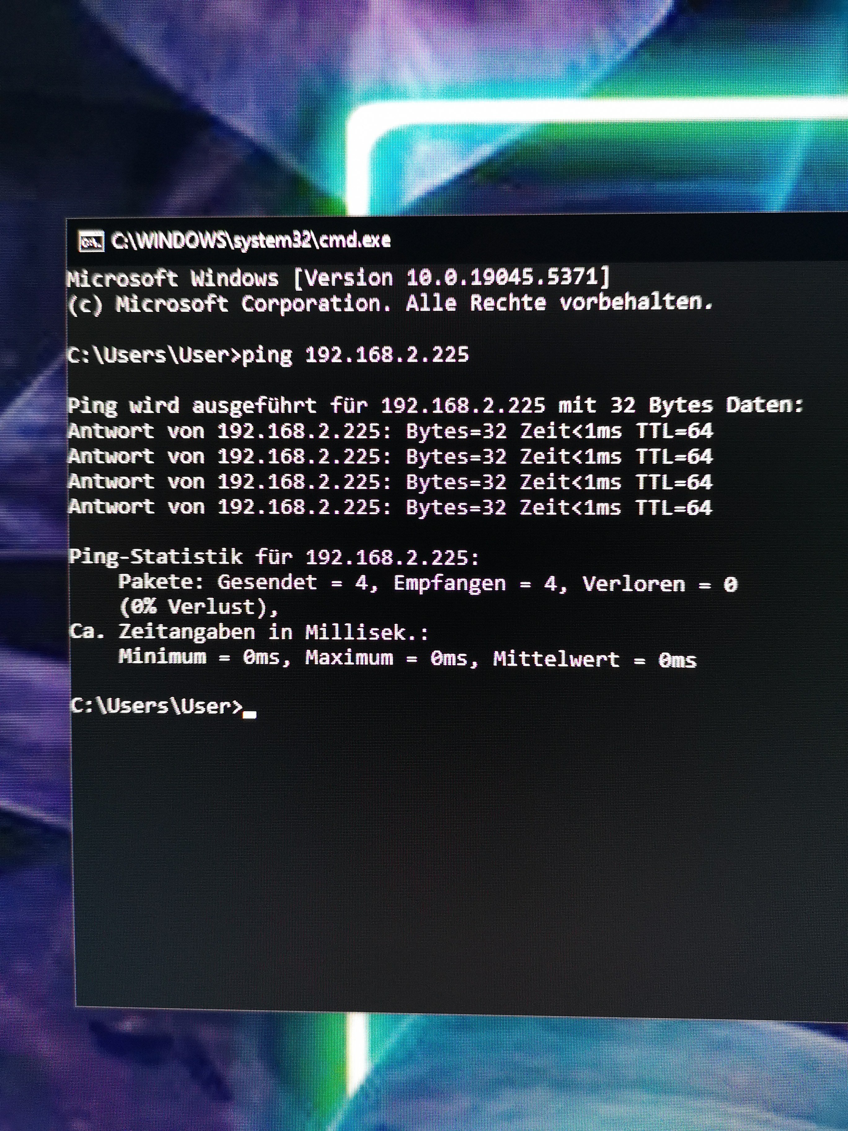

poste das Ergebnis von
Code:
ping 192.168.2.225
Cu
redjack
Ok passt auch, das Gerät mit der 192.168.2.225 ist tatsächlich der Speedport Router?

Das IPv6 Gateway mit dem %4 sieht auch leicht seltsam aus.
Hast du mehrere Router/DHCP Server im Netz? Damit sind auch explizit DLAN, WLAN Repeater oder virtuelle Maschinen gemeint.

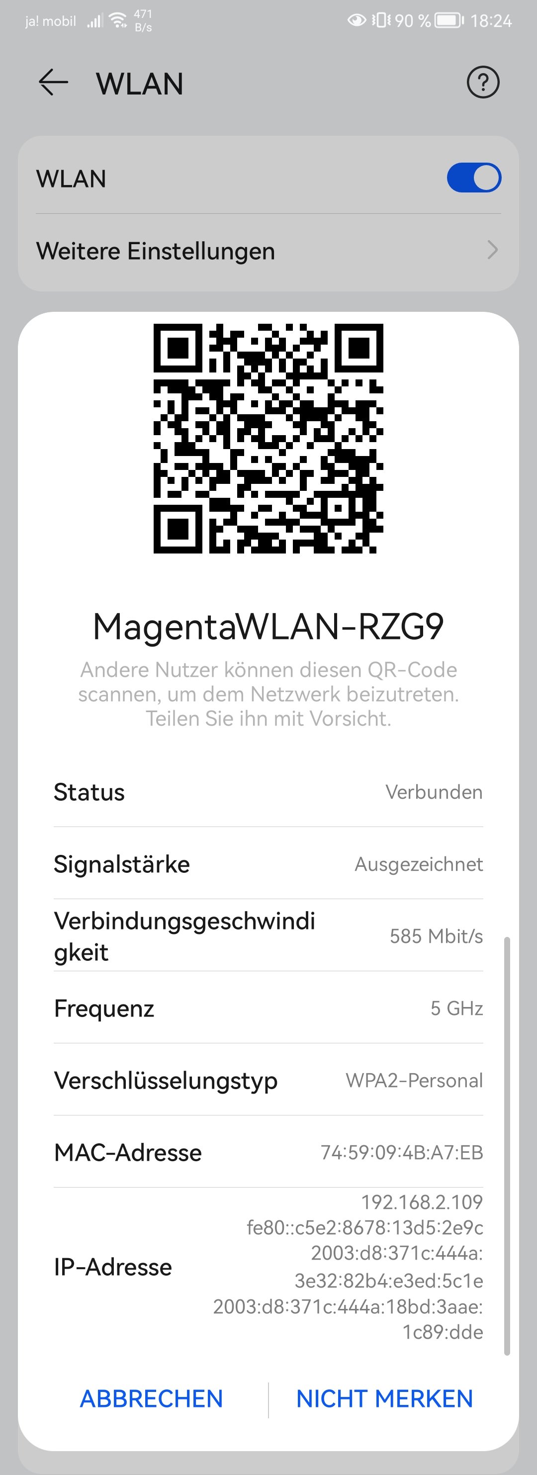

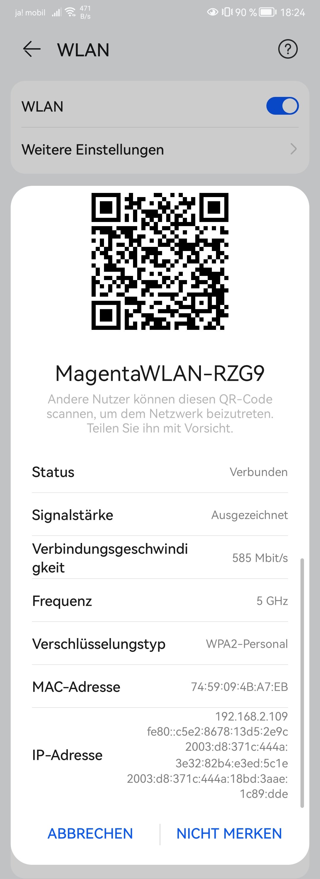

Ich habe einen Telekom speedport Router im Keller, einen Speed Port Wifi Mesh Repeater, einen Tplink und einen Tplink Repeater auf mehreren Etagen verteilt
Das muss der speedport Router sein
Aha, lass mich raten, TP WA 850RE, WA 860RE usw.
Glückwunsch du hast deine Störer gefunden, konfiguriere die Repeater so, das die DHCP Server auf den Repeatern aus sind.
Dein Speedport, hat mit sehr großer Sicherheit, die IP-Adresse 192.168.2.1.
