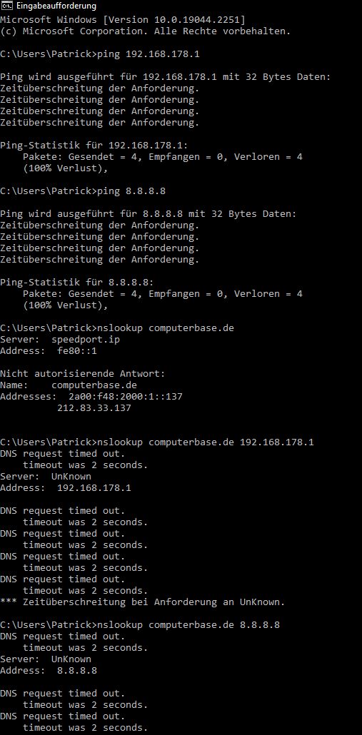

Bei diesem Link, soll ich das da einfach in der eingabeaufforderung eingeben und dann ein Screen davon hier posten? Ich weiss gar net was das da ist. Sorry bin voll der Noob.
So?:

Die Screenshots zeigen eindeutig, dass gerade die IPv4 Kommunikation nicht funktioniert. Wenn er jetzt noch IPv6 deaktiviert ist Essig mit Internet.
Wenn ein Routerneustart nichts bringt, Provider kontaktieren und Störung melden. Selbst kannst Du dagegen nichts unternehmen.
Manajah1985 schrieb:
Ja, perfekt. Allerdings bei einem Telekom Speedport bitte nicht die 192.168.178.1 sondern die 192.168.2.1 verwenden. Und/oder besser noch das Ergebnis von ipconfig /all posten.

Das ist übrigens ebenso Schwachsinn, da sowohl der interne DHCP Adressen als auch der DNS "speedport.ip" als Name verteilt hat.
