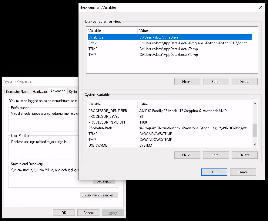

die umgebungsvariablen sind immer nur in dem kontext gültig, in dem sie auch gesetzt wurden. d.h. wenn du einen prozess mit deiner batch-datei startest und dort die variablen setzt, dann sind die nur dort und in von dort gestarteten unterprozessen gültig. ein separat gestarteter prozess weiss davon nichts.
ich kenne visual studio nicht und kann nicht sagen, ob man beim starten des programms oder des debuggers umgebungsvariablen setzen kann, aber eigentlich sollte das gehen. falls nicht, kannst die umgebungsvariablen aus der batch-datei immer noch global setzen (als user sollte reichen).
edit: google sagt, dass man die variable in vs setzen kann -> https://stackoverflow.com/questions...ent-variables-when-debugging-in-visual-studio
