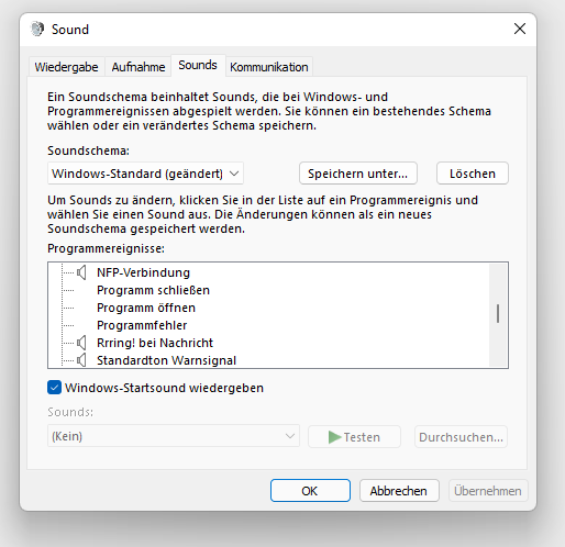

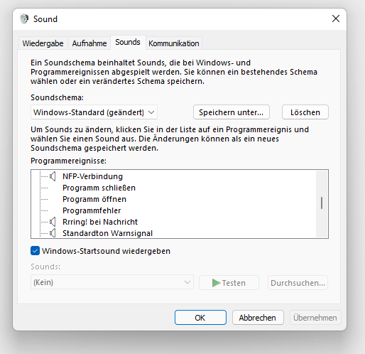

Also ist das Problem eigentlich "nur", daß der Systemsound nicht oder zu leise oder zu kurz o.ä. abgespielt wird? Mal geguckt, was eingestellt ist, was wann abgespielt werden soll? Kannst ja mal 'nen anderen Sound zuweisen.. was lauteres, längeres oder so.
Tja, wo gehört dieser Ton dazu, der abgespielt wird beim anklicken auf den Lautstärkeschieber?
Ich werde das gerne probieren, möchte mich aber jetzt nicht durch die ganzen Töne durchklicken.
