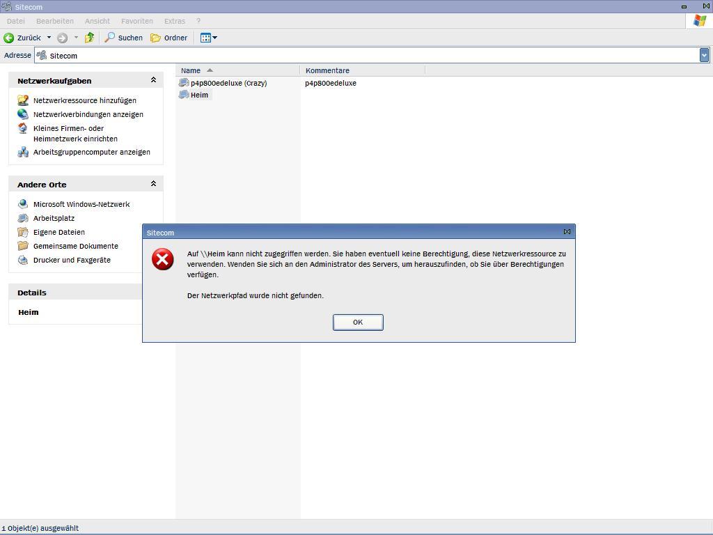

Hi. Ich hab da ein Problem wegen unserem Wireless Lan
Bei uns zu hause sind 3 Pcs. Alle haben Windows Xp. 2 Davon gehen per Wlan Karte über den Wlan Router, welcher in meinem Zimmer steht Online. Ich gehe per Netzwerkkabel an den Wlan Router Online.
Alle 3 Pcs können sich im Netzwerk sehen, sprich wir haben die gleiche Arbeitsgruppe und unter Arbeitsgruppencomputer anzeigen sind wir alle zu sehen von jedem Pc.
Wenn ich auf irgend einen anderen Pc zugreifen wollen kommt die Fehlermeldung welche im Anhang zu finden ist oder es kommt Benutzername und Passwort eingeben. Habe sogar schon auf jedem Pc das Gastkonto aktiviert.
Aber es bringt irgendwie nichts. Jeder Pc hat mind. 1 Ordner freigegeben und 2 haben sogar Drucker freigegeben.
Edit : Was noch zu erwähnen wäre. Kein Pc hat irgend ein Passwort. Also man meldet sich ohne Zugangsdaten am Rechner an. Halt einfach Pc anmachen und paar Sekunden späda aufn Desktop :D , ausser meiner der hat nen Windowspasswort
Was nu ?
hast du feste IP´s vergeben? oder läuft der router als DHCP? hast du EINFACHE FREIGABE aktiviert? probier mal bisschen rum.
Läuft per DHCP und alle haben einfache Freigabe aktiviert ausser ich
Stell mal die Firewall von XP aus.
Alle Firewalls sind aus :)
sind alle in der gleichen Arbeitsgruppe?
Ja hab ich in meinem 1. Post auch schon geschrieben... ;)
Nimm mal bei allen PC's die einfache Dateifreigabe raus, dann sollte es gehen. Ein Mix zwischen einfacher und nicht einfacher Freigabe kommt meisst nicht gut, zudem sollte jeder der 3 Benutzer auch ein Passwort haben.

Alles paleddi. Nu funzt der Zugriff perfekt. Hab einfache Dateifreigabe einfach bei ALLEN aktiviert :p
