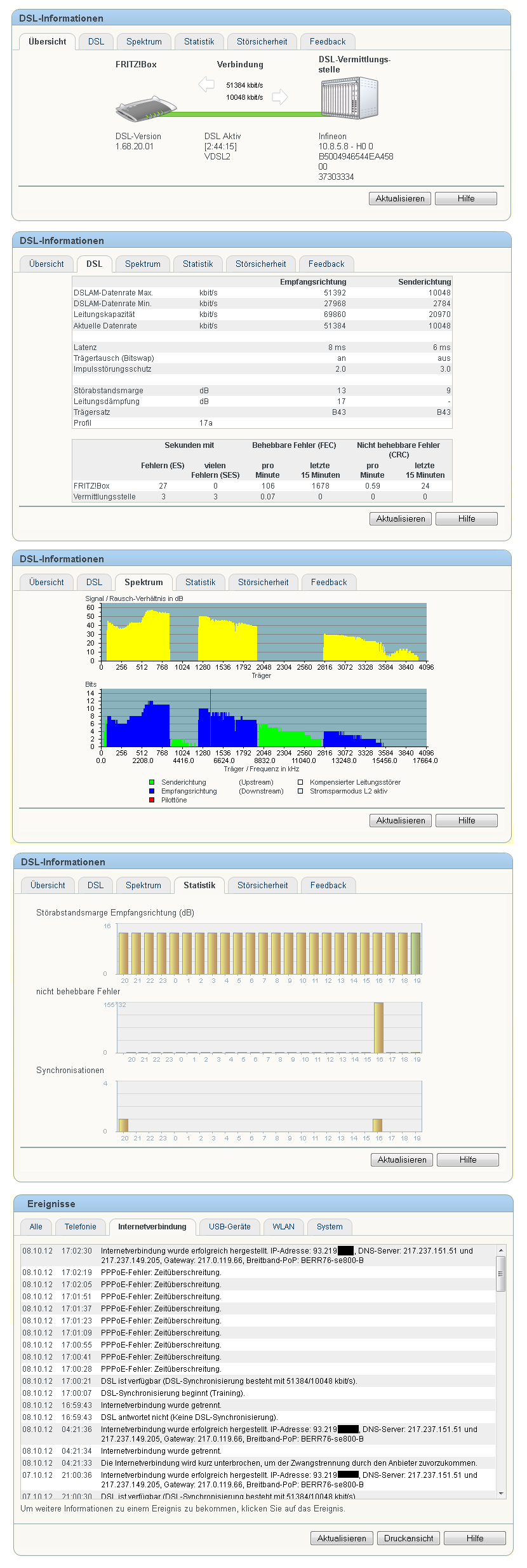

Im Anhang habe ich die DSL-Werte der Fritz!Box wiedergegeben. Inwieweit diese aussagekräftig sind, kann ich leider nicht beurteilen. Sicherlich kennt sich der eine oder andere hier damit besser aus.

Gegen 16 Uhr extrem viele CRC ... ansonsten unauffällig. Schwer zu sagen. Das kann vieles sein ^^
Katastrophales Spektrum...
Telekom MagentaZuhause
Check Down 2 und 3 sowie UP 1, die sind so nicht "richtig".
Total ausgefranst, sollte so nicht sein ist unter Umständen nen anderer VDSLer neben o.Ä.
Kommt auf die Linecard an, in Zusammenspiel mit nem schwankenden SNR ( von Kundenseite nicht messbar ), kann das schon zu abbrüchen führen.
