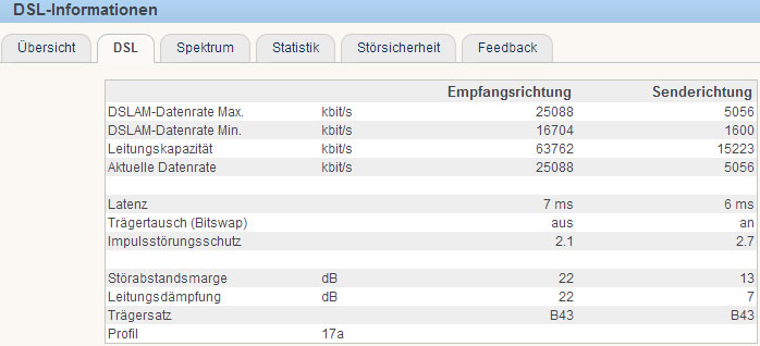

Das sagt meine Fritz!Box zu der Leitung:

Das ist schon klar...aber die Sync von der Fritz!Box hat heute schon mehrmals 23-24Mbit/s rausgehauen...die aktuellen 25 sind definitiv seltener...das es "bis zu" heißt, war mir vorher auch klar...
Aber erstens scheint ja mehr zu gehen, die Telekom will wohl nur 1&1 nicht mehr schalten?!
Und zweitens: "bis zu" heißt ja wohl nicht das man weniger als 50% der angepriesenen Leistung bekommt?!

Aber trotzdem nervt das doch: Laut der Fritz!Box ist die Leitungsdämpfung doch *vollkommen* ok und technisch sind maximal 63.000 kbit/s verfügbar?!
Warum zum Teufel reduziert mir dann die blöde Telekom meine Leistung?
Weil die Telekom nach Dämpfung schaltet und für 50.000 ist deine Dämpfung zu hoch.
Und die Leitungskapazität ist ein errechneter Wert, der für die Telekom uninteressant ist
Ist das tatsächlich so? Am 1&1 ServiceTelefon sagte man mir, dass bis 27,5dB Eingangsdämpfung VDSL 50.000 geschaltet/betrieben werden kann?! (und ich lieg ja bei 22dB)

Meine Fritz-Werte:
Empfangsrichtung Senderichtung
DSLAM-Datenrate Max. kbit/s 25088 5056
DSLAM-Datenrate Min. kbit/s 16704 1600
Leitungskapazität kbit/s 47341 9628
Aktuelle Datenrate kbit/s 25088 5056
Nahtlose Ratenadaption aus aus
Latenz 8 ms 6 ms
Impulsstörungsschutz 2 2
G.INP aus aus
Störabstandsmarge dB 17 10
Trägertausch (Bitswap) aus an
Leitungsdämpfung dB 21 32
