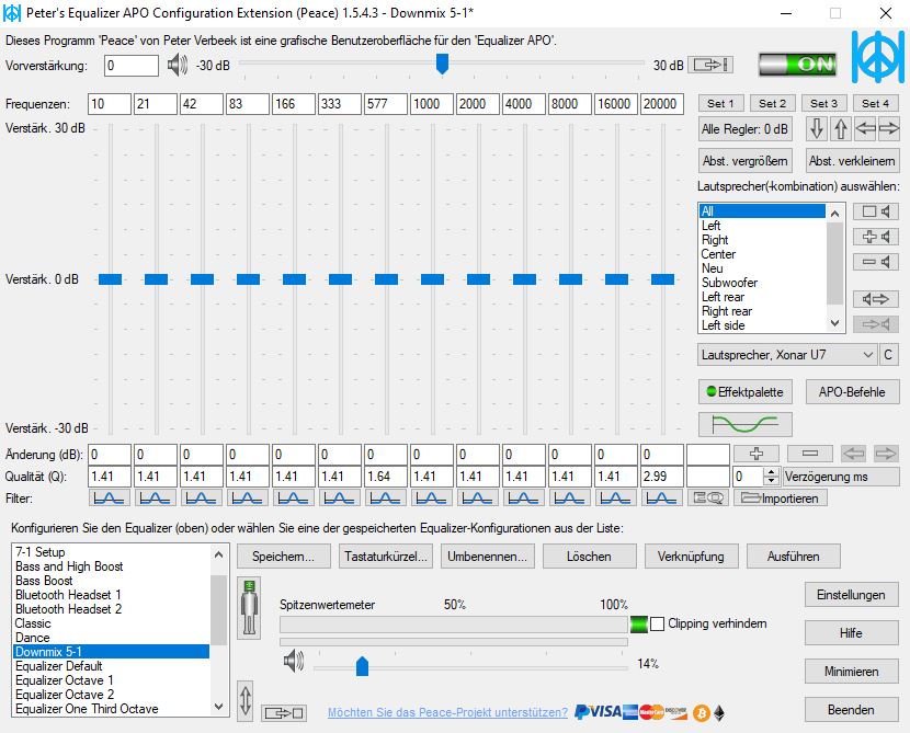

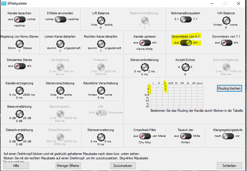

@Bowa48 Ich betreibe 2 aktiv Monitore mit nem alten Teufel Sub in verbindung mit ner Creative Omni.
Wenn man das ganze so einstellt geht alles wie gehabt.
Softwareseitig den Center Kanal auf L/R aufteilen. Oder bei Stereo umgekehrt tiefe Frequenzen an den SUb liefern. Falls der Treiber deiner Soundkarte es nicht kann dann ginge das mit EQ-APO.

Hab ich mir gestern auf den Rat von reobase mal angeschaut aber ich komme damit absolut nicht zurecht. Ich habe mir für das genannte Programm noch ein GUI (Peace) runtergeladen aber selbst damit bekomme ich es nicht auf die Reihe. Egal was ich einstelle es funktionieren keine Änderungen.
https://appuals.com/how-to-fix-equalizer-apo-not-working-on-windows-10/
Nach diesem Link bin ich auch bereits gegangen brachte aber auch nicht gewünschten Erfolg :(
