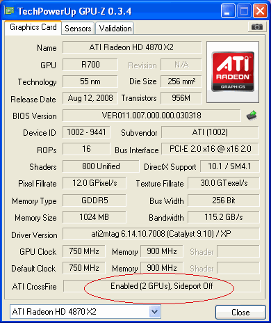

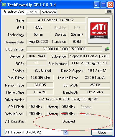

HalloLeute,
es ist zwar schon viel zum Thema 2 mal 4870 X2 im Crossfire geschrieben worden, aber eine Lösung für mein Prob habe ich noch nicht gefunden:
Seit gestern habe ich meine 2. 4870 x2 und leider läuft es nicht so wie ich es mir wünsche.
Mein System:
ASUS M3A79-T Deluxe
Phenom II X4 940
BeQuiet Dark Power 1000 W
Sapphire 4870 X2 im PCI @16 Slot 1
Sapphire 4870 X2 im PCI @16 Slot 2
Win XP Prof Service Pack 3
Ich habe beide Karten eingebaut, mit der Crossfire-Bridge (Asus-Bridge vom Board, die von Sapphire ist zu kurz) verbunden und die alten Treiber entfernt.
Anschließend neues CCC mit Treiber installiert und den Rechner neugestartet. Als erstes meldet der CCC das Crossfire aktiviert ist (bei einer 4870 X2 ist Crossfire nicht aktiviert, da die beiden GPU ja intern verbunden sind). So weit so gut.
Jetzt mein Prob: als erstes fiel mir auf das die Profile im CCC (niedrige Lüfterdrehzahl im Idle, oder höhere beim spielen) nur auf eine Karte übertragen werden. Also GPU-Z gestartet und den Sensor für jede Karte laufen lassen. Ergebnis: Karte 1 verändert die Lüfterstärke wie gewünscht, Karte 2 läuft im Standart. GPU-Auslastung geht bis 99% im Spiel (beide GPU´s auf der ersten Karte), bei Karte 2 bleibt die Auslastung für beide GPU bei 0%.
Merkwürdig ist außerdem, dass bei GPU Z die erste Karte mit beiden GPU´n (Bild 1 und Bild2) Crossfire als aktiviert anzeigt, aber bei der 2. Karten (Bild 3 und Bild 4) bei beiden GPU´n Crossfire als deaktivert anzeigt.
Was ist bei mir schiefgelaufen? ich bin für jede Hilfe und Info dankbar.
Gruß
amlA

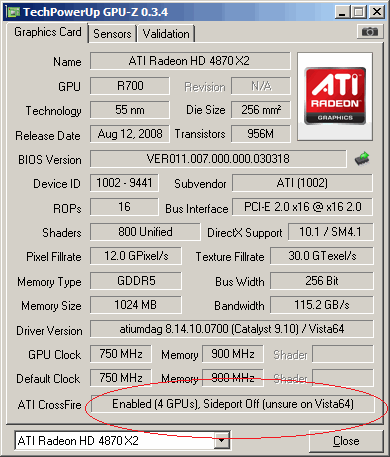

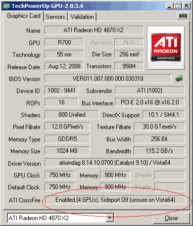

jo hi,
@HisN: vielen Dank für Deinen Tip gestern. 2. os draufgemacht, ccc und neuen Treiber installiert...wieder nix. Bis ich gemerkt hab das im Gerätemanager nur eine Karte automatisch den Treiber übernommen hat?!? Also manuell den Treiber auf die 2. Karte und CCC meldet ein "Herzlich willkommen" zum Crossfire. Beide Karten werden angezeigt und auch durch Overdrive gemeinsam innerhalb eines Spiels gesteuert. Auch GPU-Z zeigt jetzt 4 GPU´s an. Bei Far Cry 2, DX 10, sind alle 4 GPU´s gleichmäßig ausgelastet, die Skalierung in diesem Spiel klappt gut.
Ohne Deine Hilfe wäre ich jetzt wahrscheinlich immer noch am Suchen. Also nochmals vielen Dank.
Gruß
amlA
