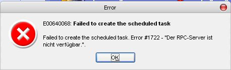

wenn ich unter windows TI das image starten will kommt die ntere fehlermeldung
hilfe!

Die Fehlermeldung kommt vielleicht daher, weil du evtl. den Scheduler-Dienst deaktiviert hast!?
