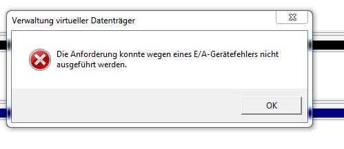

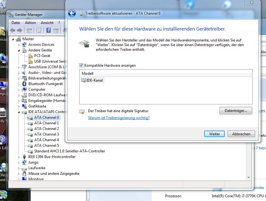

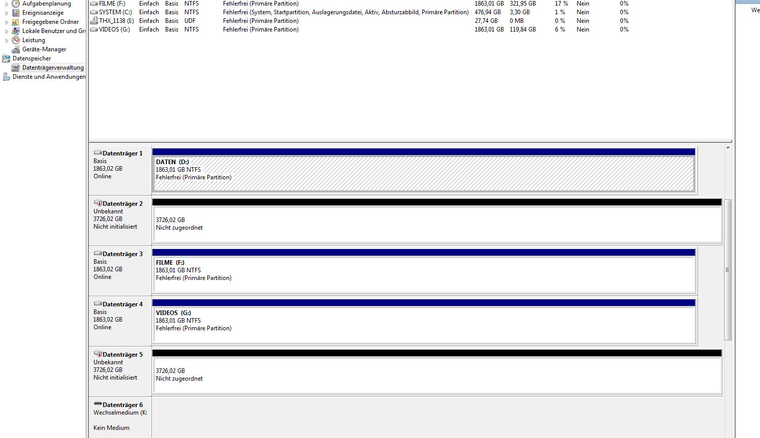

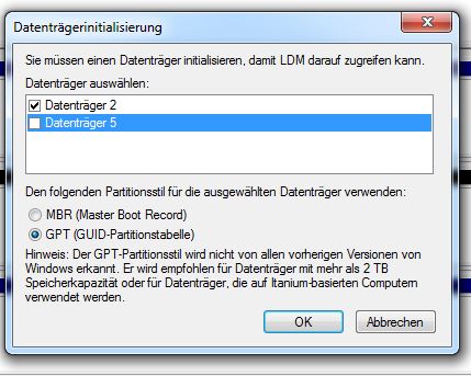

In dem Gerät waren fünf SATA – Festplatten, 2 TB Kapazität, von Hitachi verbaut, von denen leider zwei defekt gegangen sind. Nun habe ich mir zwei neue beschafft (WD40EFRX) diese haben eine Kapazität von 4 TB. Eigentlich hatte ich gedacht es wird keine große Sache. Aber ich krieg die Dinger nicht zum Laufen. Anfangs sah es ganz gut aus, aber schon das Formatieren einer Platte dauerte über zwei Tage .Ich brach das dann ab. Nun ist es so, dass ich sie in der Datenträgerverwaltung manchmal sehe und manchmal nicht. Eine der Platten, auf die es mir gelungen war Daten zu speichern, taucht gelegentlich auch im Windows –Explorer auf, und ich kann sie dann ganz normal verwenden. Da es sich um ein ältere Mainboard von Intel (DZ77GA-70K) handelt, vermute ich das die zugehörigen SATA – Treiber nicht für Plattenkapazitäten ausgelegt sind?! Ich habe versucht mit den Treibern vom Betriebssystem (Windows 7) zu arbeiten, aber die Resultate waren die Gleichen. Vielleicht hat ja jemand hier schon mal das gleiche oder ein ähnliches Problem gehabt? Ich bin für jeden Tipp dankbar!!

Wie man auf dem Screenshot des Geräte-Managers erkennen kann, läuft der SATA-Controller im AHCI-Modus. Lass dich von dem Bild nicht täuschen. ATA Channel bzw. IDE-Kanal ist nur ein generischer Name, den Windows vergibt. Dies wäre im übrigen auch die falschen Stelle, um den Treiber des SATA-Controllers zu wechseln.

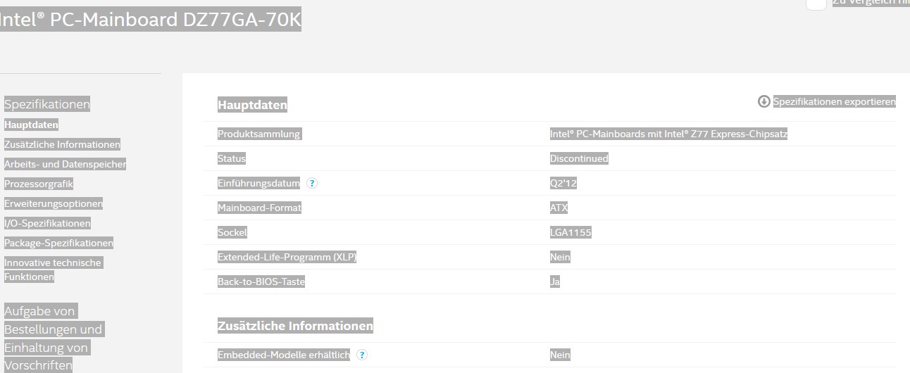

Zitat von @Madnex
Dafür ist das Mainboard zu jung.
Zitat von der Intel Seite bzw. Screenshot
So neu ist es wohl nicht?

Abgesehen von alldem passt das Fehlerbild nicht zu dem 32-Bit-LBA-Limit. Bei einer noch nicht initialisierten Festplatte würde die Kapazität in Datenträgerverwaltung einfach nur falsch angezeigt werden. E/A-Gerätefehler sind da weniger typisch.

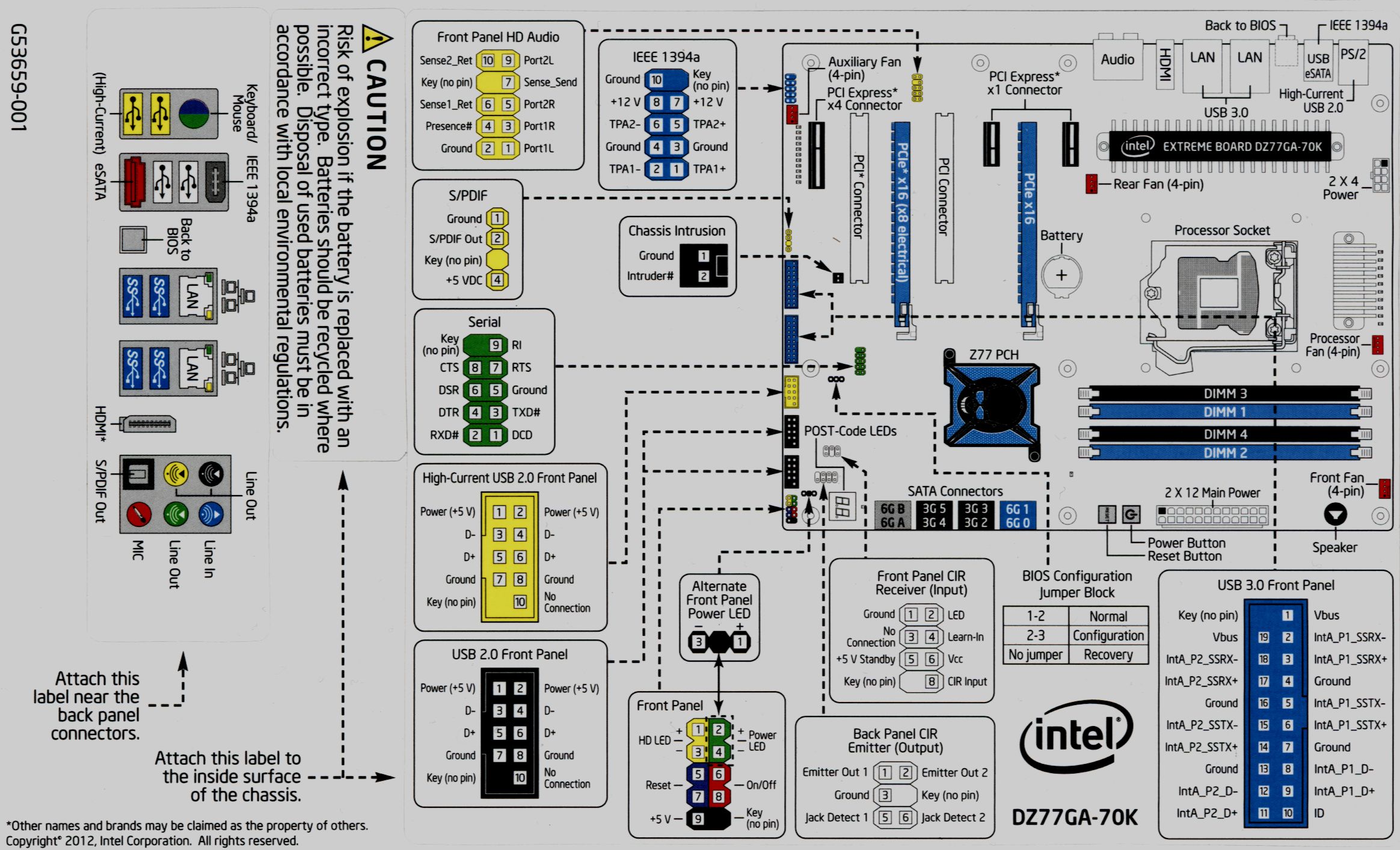

An welche Ports hast du denn die HDDs angeschlossen? Die 2 Grauen sind ja vom extra Marvell Controller. Da könntest eventuell einfach mal andere Ports testen, obs damit ohne Probleme funktioniert.
