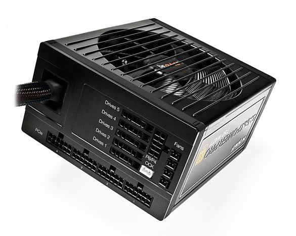

Erstmal vielen Dank für Eure Antworten, ich bin aber ein absoluter Netzteil Noob und habe überhaupt kein Plan was ihr mit 12 v Schienen meint und so. Also den OC Schalter habe ich nicht drin. Ich habe einfach beide GPU's ganz normal angeschlossen, die erste am Slot 1 für GPU's und die 2 GPU am zweiten Kabelslot. mehr kann ich da zu jetzt auch nicht sagen. Muss ich ein Slot auf dem Netzteil überspringen?? sry hab echt NULL Plan davon, muss daher ganz blöd fragen :D
Theoretisch müsstest du 4 Kabelstränge haben, an denen PCIe-Anschlüsse hängen. Und du solltest jeweils einen PCIe-Anschluss pro Kabelstrang verwenden.
Ganz sicher bin ich mir aber nicht, kenne das Netzteil nur von den Daten her...
Also siehe Bild: alle 4 unteren PCIe-Slots benutzen!
Ok Interesseant, ich habe einfach jeweils eine GPU an einem Slot angeschlossen, so das 2 Slots ausgefüllt sind und 2 ganz leer. Ich probiere das nachher mal aus . Danke! :D
