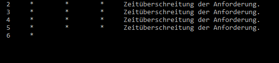

tracert heise.de
wenn ich "tracert heise.de" eingebe. -> "Zeitüberschreitung der Anforderung"
frage mich warum ich immer diese nachricht bekomme
