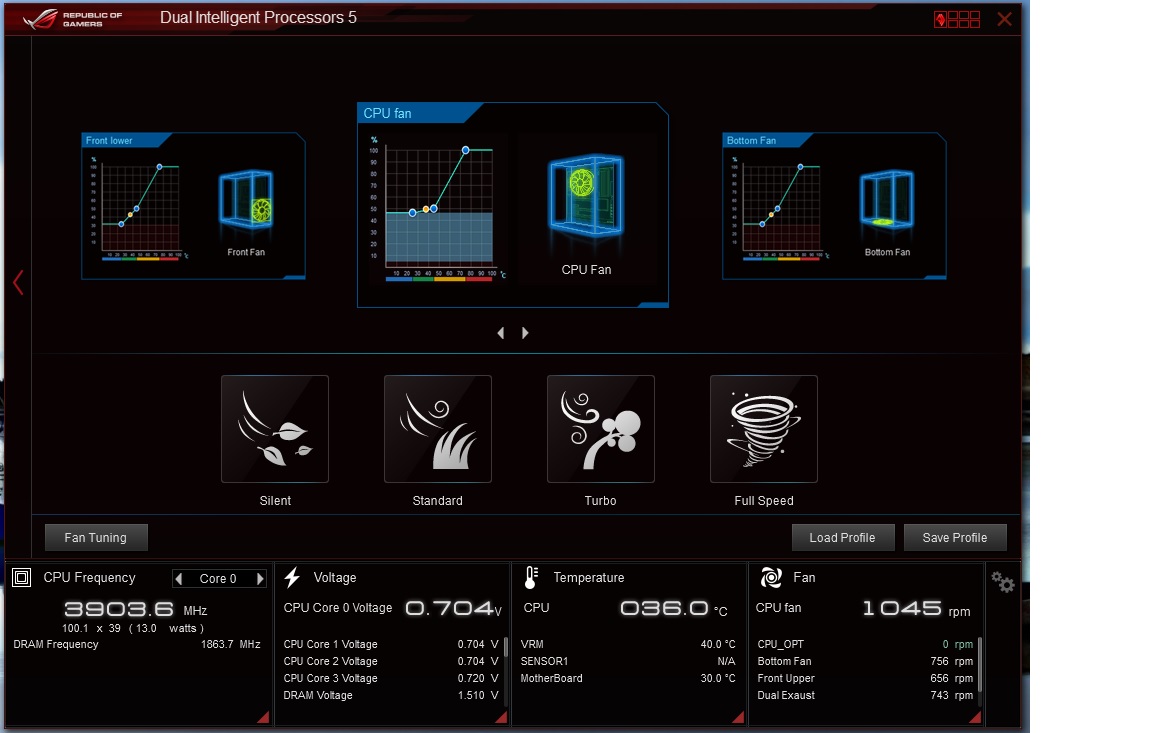

Ich hab 5 Gehaueseluefter (2 ueber Y Splitter) an meinem Maximus VII Hero in einem Obsidian 450D die ich ueber AI Suite steuere. Alle Luefter sind 3 Pin und im UEFI as DC eingestellt. Unter Windows regelt AI Suite das ganze automatisch ohne Probleme.
Und ja ich kann nur zustimmen dass es ein unterschied macht ob die auf 20% oder 50% laufen :)
