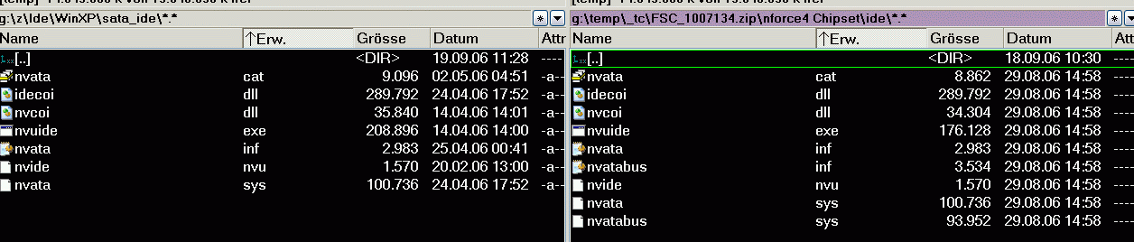

das IDE Treiber Verz. der orinal NV Treiber sieht auch etwas anderes aus
da felhen ein paar sachen, bei den Treibern von Hersteller ist es etwas mehr.
die treiber sind nicht identisch .
links sind die orignal sata IDE.... von NV // recht die vom PC Hersteller
also bei orginal nForce4 CK8-04 fehlt etwas .

ich habe nichts verbreitet sondern festgestellt, das bei den original Treiber von NV etwas fehlt,bei den Treiber die der Hersteller zur Verfügung gestellt sind zwei oder drei Dateien mehr im demverz. IDE/ATA , darauf gekommen zu kucken bin ich durch das Posting von @Nostromo33, das Verz. die Datein mal genauer zu untersuchen.
und das glaube auch bald, das die Ursache der Fehler die Orinal IDE/ATA Treiber
von NV sind; Die Lan Treiber sind es jedenfalls nicht,
ich hátte die alten mal gelassen der Fehler trat trozdem auf.
Treiber unterschiede: siehe oben Abbild Screen kopie
