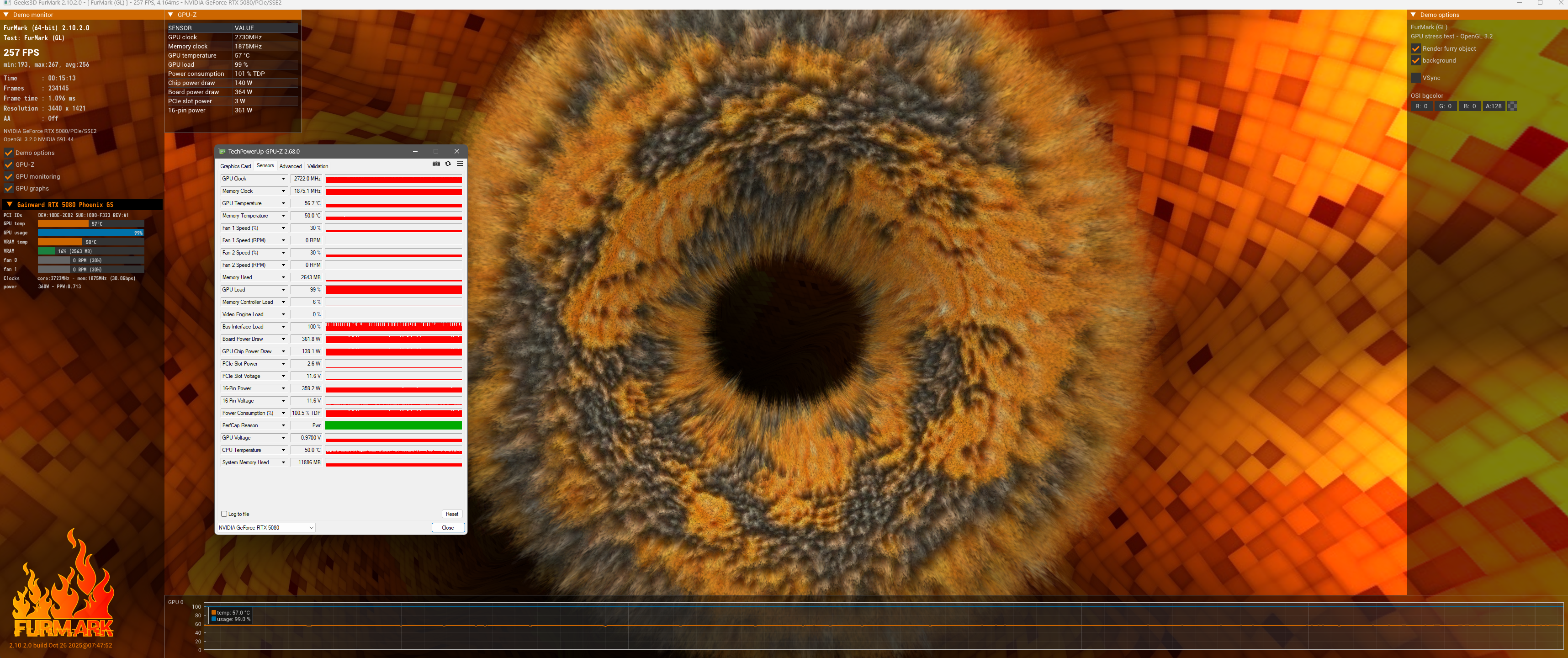

Diesen 15min Test habe ich auch vollzogen und die Kabel empfand ich jetzt nur als Warm. Schätzungsweise irgendwas um die 30-40 °C. Der Stecker hatte sogar eine etwas geringere Temperatur, was ich so um die 30 °C geschätzt habe. Um die 50 - 60 °C würde ich sogar schon fast als heiß empfinden und in einer Badewanne mit 50-60 °C würde ich nicht einsteigen wollen. Aber ohne Thermometer lässt sich die genaue Temperatur nicht ermitteln.
Heiß war jedenfalls weder der Stecker, noch das Kabel.
