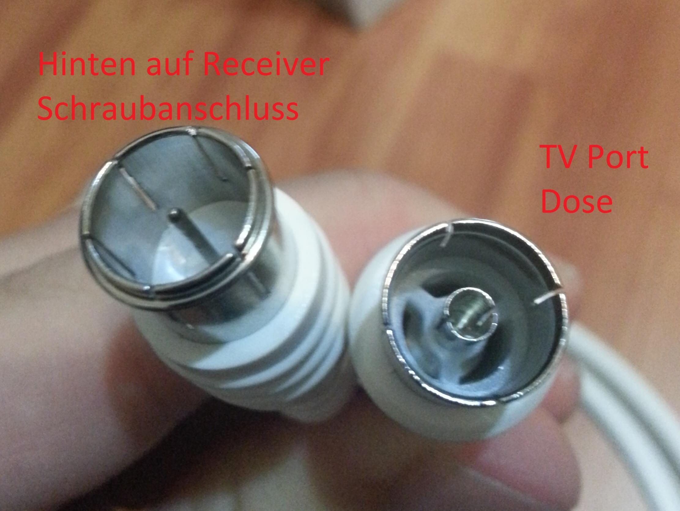

Also ich habe mein Aktuelles Antennen Kabel:
mit diesem Kabel:
der dem Receiver bei lag verbunden und dann das ende in den Receiver angeschlossen.
Bild vom Receiver:
kann es sein das das Kabel auf dem 2. Bild das ich als Adapter benutze nicht in dieser Konstellation funktioniert ?

seh keinen Fehler , mußt dann das zweite Kabel (Bild2) in die obere Buchse (Bild3) drehen *achselzucken*

Ansonsten wie Emeraldmine bereits geschrieben hat nimmst du den unteren Stecker aus Bild 2, und steckst ihn bei Bild drei auf das Gewinde auf der Rückseite. Den kannst du einfach draufschieben, musst du nicht schrauben.

Für mich sieht es so aus als währe es ein Quick F-Stecker auf eine Koaxial Buchse.
abdi-61 schrieb:
Bild vom Receiver:
Der Quick F-Stecker gehört dann in den Eingang des Receivers.
Die Koaxial Buchse in der Antennendose.
Probier mal ob es so angeklemmt geht. Der kleine TT-Micro kommt auch mit sehr schlechten Signal zurecht, kann also sein dass dein neuer Receiver nicht richtig läuft.

Mitte passt nun dein Kabel drauf. Aber der Adapter wird dein Signal dämpfen (verringern) wodurch es sein kann, das du noch schlechteres Signal bekommst.

Es sollte eigentlich so direkt mit den Original Kabel vom Receiver gehen.
Hat der Antenneneingang des Receivers auch ein Gewinde, dann ist es besser gleich ein Passendes Kabel zu Kaufen.
Wenn du dein vorhandenes Kabel verwenden möchtest, passt dein vorgeschlagener Adapter nicht, du brauchst einen von F-Stecker auf Koax-Buchse z.B.:
http://www.amazon.de/Adapter-Quick-...words=Adapter,+quick+F-Stecker+an+Koax+Buchse
