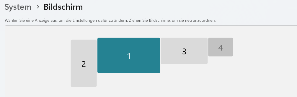

Der Receiver muss ja als Monitor eingerichtet sein. Ist er denn in den Einstellungen für die monitore ersichtlich? Erweitert, duplizieren...
Reaktionen: Mu Wupp und Lord Alex I
@F1database Ja, "Bildschirm 4" ist der Yamaha Receiver
@F1database DANKE! ich musst einfach Bildschirm 4 erweitern. Er wurde durch das Update anscheinend ausgeschalten. Danke dir! Für das habe ich jetzt 1 Stunde Zeit versch... Danke AMD Update....
