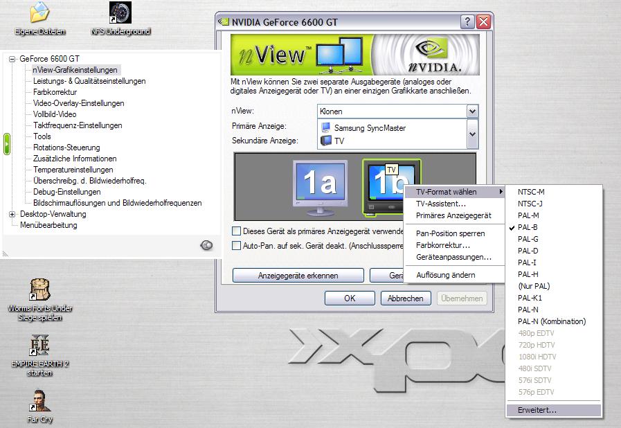

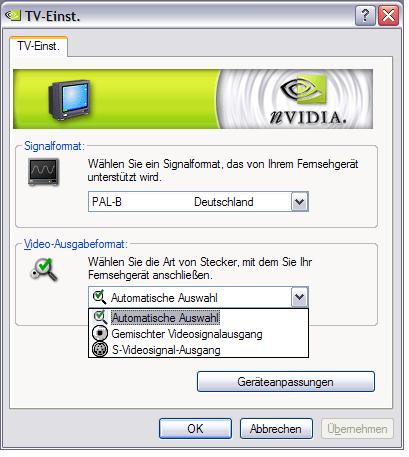

stell mal das Ausgabeformat auf Gemischten Videoausgang
-=TeuTaTes=- schrieb:
Y, Pb, Pr oder auch komponentenanschluss genannt ist ein anschluss hoher qualität der meist an Plasma TV's vorhanden ist!
Danke für die Antwort!
Aber leider finde ich die Maske nicht...sorry, ich hab noch nicht allzuviel Erfahrung mit Nvidia Karten.
Ja, genau daran hats gelegen!
Super, vielen vielen dank für die Hilfe!
