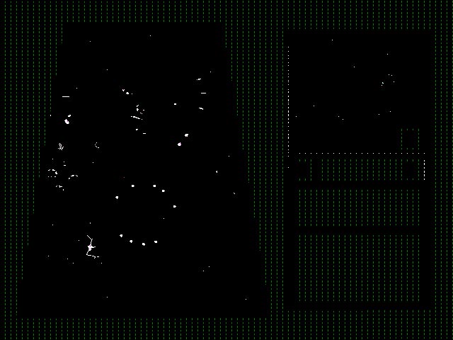

Meine Grafikkarte spinnt… Seit ein paar Tagen fehlen kleine Teile auf der Anzeige (z.B. Icons neben gestarteten Programmen etc.) Beim starten des PC erscheinen jetzt auch kleine weisse Pixelbalken. Wenn Windows dann lädt, ist die Anzeige bis auf die gerade erwähnten Fehler wieder ok. Bei Spielen, die vorher ohne Probleme liefen, fährt sich die Anzeige jetzt regelmäßig fest.
Dachte zuerst an einen Defekt des Monitors. Wechsel des Monitors ergab aber das gleiche Problem. Da ich auf meiner Platte 2 WinXP System installiert habe und bei beiden die Probleme auftreten, kann es auch nicht an WinXP liegen. Den Treibeer der Grafikkarte habe ich auch schon neu aufgespielt.An den Systemeinstellungen habe ich nichts verändert.

sieht danach aus dass der speicher deiner grafikkarte kaputt ist. hast du die übertaktet oder wird die karte an sich sehr heiss?

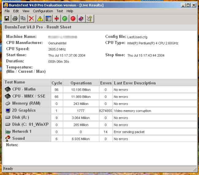

Habe anderes Diagnoseprogramm installiert. (Ergbnis Anhang3) Grafikkarte nun futsch oder nicht?
Bildschirmausschnitte Anhang 1+2

autsch ! also ich weiss zwar nicht wie zuverlässig das prog ist, aber über 8 mille an speicher fehlern und nen scrennshot der bände spricht. definitiv würd ich die karte tauschen lassen. die ist defekt und wird wohl auch nicht besser laufen wenn du sie besser kühlst. schliesslich isses ja nicht von anfang an.
also ab, und tauschen gehn...
mfg firexs

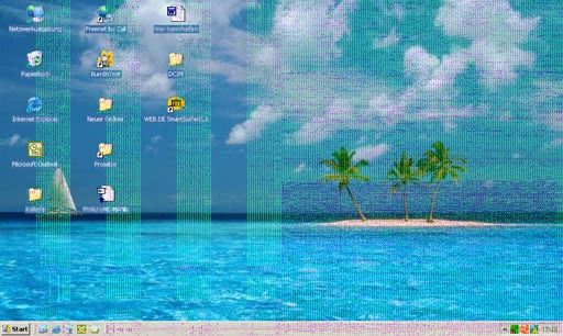

Neue Grafikkarte kam gestern. Hab sie eingebaut. Probleme bestehen aber weiterhin. (Siehe angehängte Datei) Manchmal läuft die Anzeige vollkommen problemlos und manchmal ergibt sich so ein Bild wie bei der Datei.
Was kann das sein, wenn nicht die Grafikkarte? Habe sie auch richtig eingesetzt. Kann mir zumindest nicht vorstellen, dass es am falschen Einbau liegt.

naja wenns nicht an der grafikkarte und auch nicht am monitor liegt, wird es wahrscheinlich am mainboard oder dem agp steckplatz liegen ... kannst ja mal gucken ob irgendetwas durchgebrannt ist, ob alle kühler laufen etc. vlt fällt dir ja was auf :) agp spannung zu klein ? ... bilschirmaktualisierungsrate richtig eingestellt ? ...
habe die Einstellungen für den Monitor, Anzeige alle auf Standard gesetzt. Keine Auswirkung. Das Diagnoseprogramm „BurnInTest“ zeigt Fehler bei 2D-Graphics die Fehlermeldung „video memory corruption“. Habe leider von PC-Hardware nicht soviel Ahnung. Auf welche Komponente weißt dieser Fehler hin? Wer kennt sich mit diesem Programm aus? Da es auch eine 3D-Graphics-Prüfung in dem Programm gibt, bei dem die Grafikkarte einem Test unterzogen wird, ist für mich die 2D-Graphics fragwürdig.

ich kann mir nicht helfen, aber für mich sieht das nach einem defekten graka speicher aus. kannst du sicher gehen, dass du eine neue als austausch bekommen hast?
Naja, davon geh ich mal aus... :rolleyes:
Hab bei Medion zum 2. Mal angerufen. Schicken jemanden zum "vor Ort Service" vorbei. Habe vorab schon darauf hingewiesen, dass es ev. das Board sein könnte. Schaun mir mal.
Kurios ist ja, dass nach dem Einbau der 2. Karte sich die Anzeigedefekte noch verschlimmerten. Danach hab ich nochmal die "Alte" eingesetzt etc. Mit jedem Wechsel wurde die Anzeige schlechter. Vielleicht sind die Kontakte an dem Bord zur Karte defekt??? Wär das möglich? Aber wie gesagt, beim Einsetzen hab ich definitiv nicht gepfuscht.
