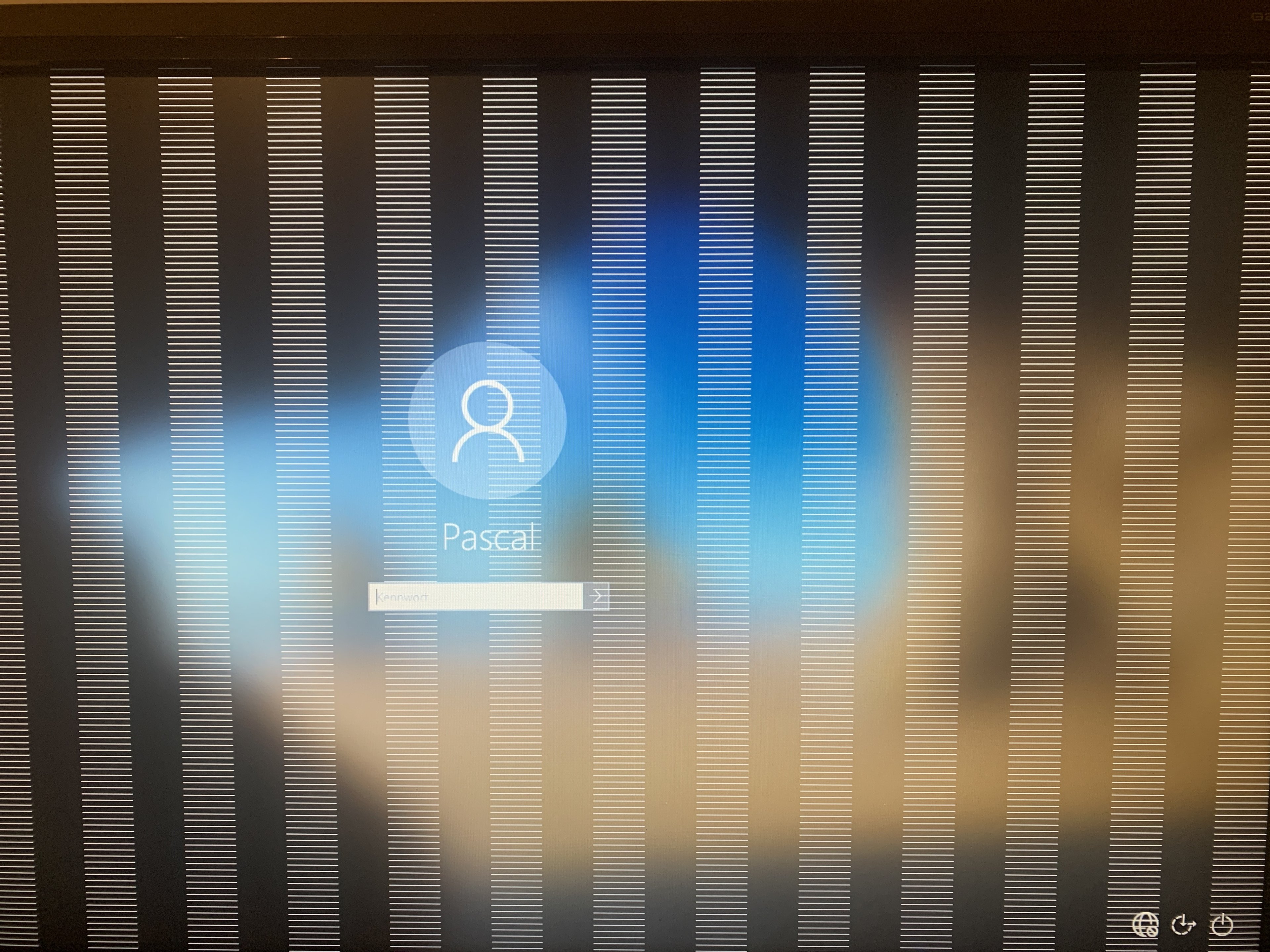

PC öfter mal beim zocken Probleme gemacht, dann eingefroren, bei Neustart dann verschiedene Grafikfehler, zb der Buchstabe G wird auch im BIOS nicht richtig angezeigt, Einfach ein großes nach links gekipptes L .
Wenn ich es schaffe im abgesicherten Modus zu starten kommen die weißen Streifen (Siehe Bild).
Wenn ich einen Screenshot mache und mir an mein Handy schicke, sind die Streifen allerdings nicht zu sehen. Wo könnte der Fehler liegen? Bin als Student während corona doch sehr auf den PC angewiesen und Grafikkarten sind ja momentan sehr teuer, hoffe es ist was anderes.
Grafikkarte aufgebaut und mit Druckluft gereinigt
HDMI-Kabel gewechselt
Monitor an Laptop von Freundin angeschlossen (alles gut)
RAM ausgebaut, eingebaut etc.
Alles mehrere Tage komplett vom Strom genommen

schaut nach defektem Grafikspeicher aus.

Kann ich da noch irgendetwas retten?
Oder muss ich mich erstmal damit arrangieren?
Die Streifen sind vor dem eigentlichen Bild, zur Not kann ich so aber noch Vorlesungsaufzeichnungen gucken, wird alles noch normal abgespielt (hinter den Streifen eben)
Sieht ehrlich gesagt nicht danach aus.... :(
Arrangieren wirst du dich damit kaum können. Ab dem Zeitpunkt wird es wohl bergab gehen und die Grafikkarte schlicht den Dienst einstellen ab einem bestimmten Zeitpunkt in der Zukunft.....

Man könnte die Grafikkarte backen. Google einfach mal danach.
Da besteht aber natürlich auch das Risiko, dass diese ganz kaputt geht. An deiner Stelle würde ich mir einfach bei ebay günstig eine GPU kaufen, wenn es erstmal nur um das Schauen von Vorlesungen geht. Da sollte eine gebrauchte 750Ti oder so reichen. Ein Bisschen spielen kann man damit auch.
Da ist wohl der VRam defekt. Google mal nach "Grafikkarte backen", hilft vielleicht noch kurzfristig. Aber auf eigene Gefahr!

anderen anschluss an der grafikkarte schon probiert?
davon wirds nicht ganz aber manchmal ist am anfang einfach ein anderes stück ram zuständig und dann erstmal streifen frei
falls mehrere monitore da sind kannst due auch mal gleichzeitig anschliessen und schauen ob alle gleichzeitig streifen haben
ist aber auch nur ein Workaround für einen vorhandenen Defekt und Spiele etc. müssen deswegen dann auch nicht laufen

Gute 25 Minuten bei 160 grad in Alufolie und sie läuft wieder einwandfrei 😂 hätte ich ja nie gedacht. Hoffentlich schafft sie es noch über die Chipknappheit hinweg.

Ich wollte gerne mal ein Update geben, die Grafikkarte hat immer wieder das gleiche Problem produziert und ich habe sie dann immer und immer wieder gebacken, hält immer so ne gute Woche, mal länger mal kürzer.
Wird wohl bald Zeit etwas Geld in die Hand zu nehmen, aber solange es immer wieder klappt wird das Ding gebacken. 😅
