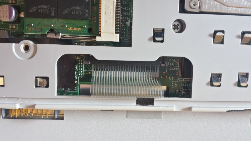

Fernab der Tatsache, daß vom Themenersteller nicht einmal das spezifische Gerät benannt wurde;
Das Problem ist wahrscheinlich mechanischer Natur: Verschiedene Dell Laptops hatten in der Vergangenheit des Öfteren Probleme mit dem partiellen Ausfall der Tastatur, sodaß oft die linke Feststell-Taste (Caps-Lock) sowie die benachbarten Tasten 2, W, S, X + rechte Hochstell-Taste (Shift) nicht funktionierten.
Der Ausfall ist oft dem Flachband-Kabel respektive dem Folien-Kabel der Tastatur geschuldet, der meist einseitig aus dem Sockel rutscht und somit einige Kontakte unbelegt bleiben.
Sieht so aus, Folien-Kabel Mitte unten (Abbildung exemplarisch):
Beispiel siehe hier: https://www.dell.com/community/en/c...ixed-on-my-series-g5/647f9137f4ccf8a8de2ae2c3

Dank dir, werde ich sofort überprüfen. Ist ein Dell G5 5587.
