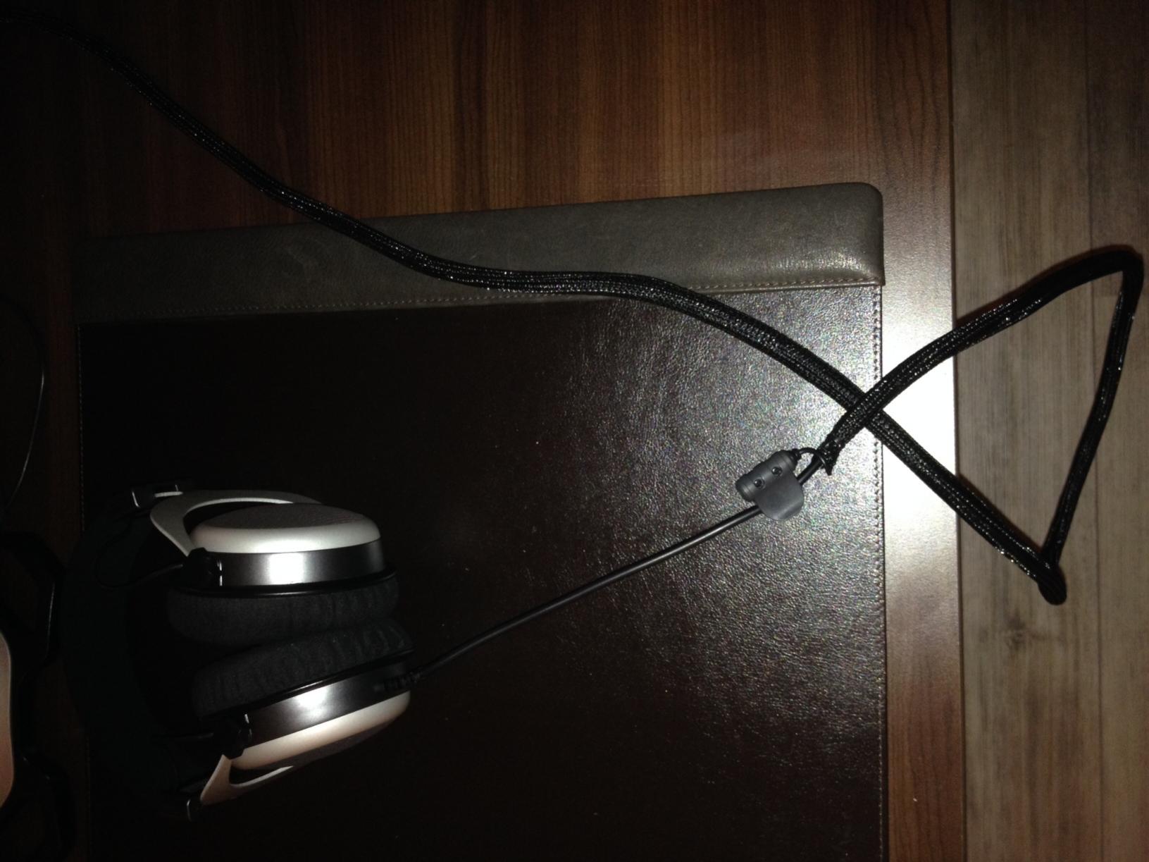

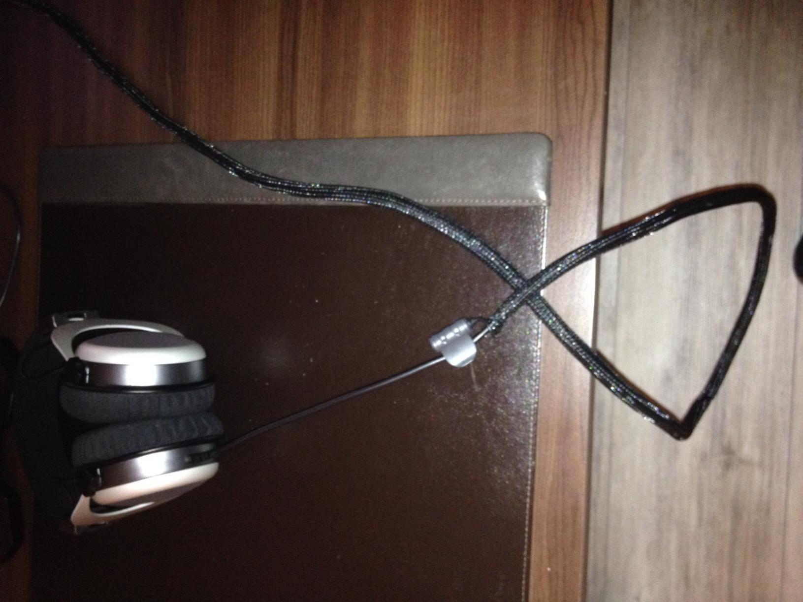

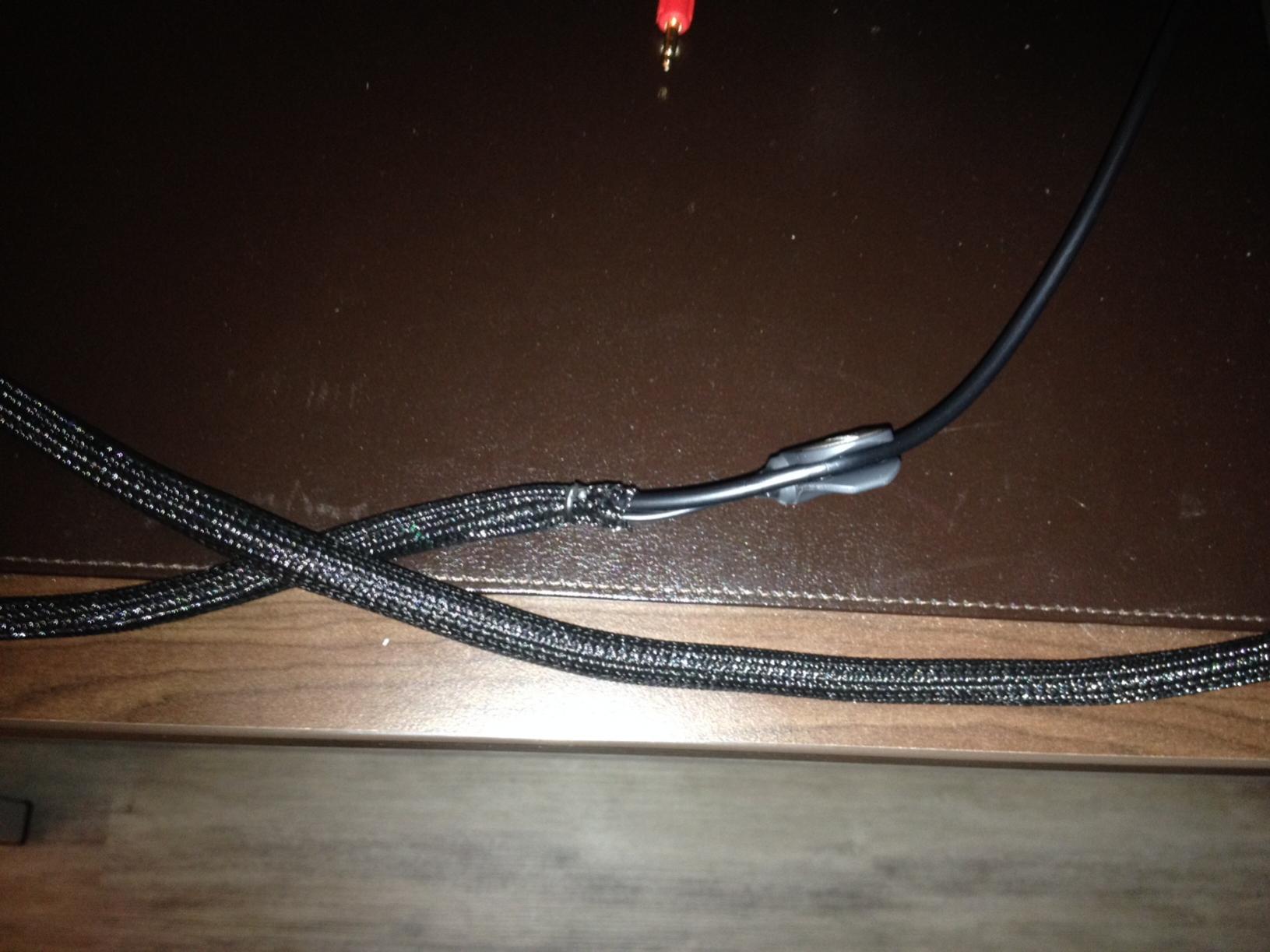

Ich habe nur ein paar nicht so gute Fotos mit dem Handy von gestern Abend. Kann aber gerne auch noch welche machen wo man eher sieht wie der Schlauch zu handhaben ist (hab noch ein Reststück da).
Im inneren habe ich die 2 Kabel alle 30cm mit einem kleinen Draht-Kabelbinder befestigt und diesen recht kurz geschnitten und zum Kabel hin umgebogen. Die 3 Halter die am Zalman Kabel befestigt waren habe ich vorab entfernt (vorsichtig mit einem kleinen Seitenschneiden um die Isolierung vom eigentlichen Kabel nicht zu beschädigen). Dann habe ich die zwei Kabel in den Schlauch gelegt und diesen an beiden Enden ebenfalls mit einem schwarzen Draht-Kabelbinder befestigt (hatte nichts anderes schönes da und bin gerne noch für andere Vorschläge offen, aber fürs erste gefällt es mir).

Danke für die Bilder, recht großer Abstand zum Mikrofon findest du nicht auch?
Als es näher am Kopfhörer (zum Mund hin war) hallte meine Stimme in den Teamspeak Einstellungen stark. Kann auch daran liegen das mein Kopfhörer (T90) offen ist. Mit der jetztigen Entfernung bin ich beim letzten Battlefield 4 zocken gut hingekommen. Das einzige was außer meiner Stimme jetzt noch das Mikrofon aktiviert ist mein Stuhl. Je nach dem wie ich mich bewege knackt der schon mal kurz, aber daran lässt sich wohl nichts ändern.
