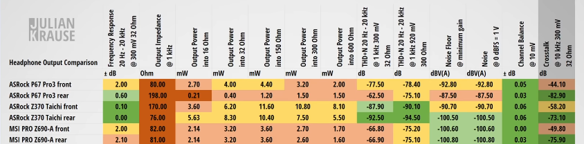

Die hier gestatteten Mainboards mit ALC1220 ALC892 haben ca.80-200Ohm Ausgangsimpedanz
Also sind sie in der Theorie mit 80-200Ohm last am lautesten.
Das bestätigt auch die Praxis Messung:
All haben mit 16Ohm weniger Leistung wie mit 32Ohm und mit 32Ohm weniger wie mit 150Ohm

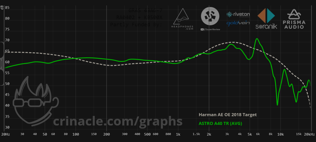

Das Astro A40 (ohne Modkit) soll eines der besseren Gaming-Headsets sein, der Frequenzverlauf sieht zumindest ziemlich neutral aus:
Hier im Vergleich die Dt700 Pro X:

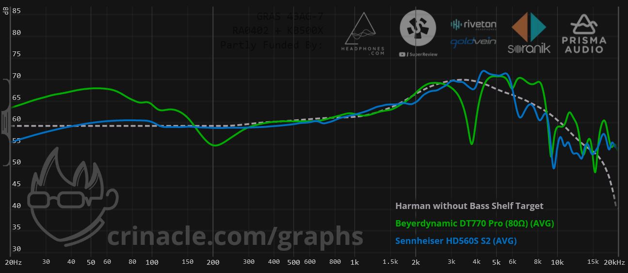

Ich empfinde ebenfalls, dass bei bei Kopfhörern große Unterschiede in der Ortung gibt. Aus meiner persönlichen Erfahrung empfinde ich offene Kopfhörer eigentlich fast immer besser für die Ortung als geschlossene Kopfhörer (was teilweise damit zu tun, dass geschlossene Kopfhörer in den meisten Fällen deutlich mehr Bass als offene Kopfhörer haben). Der Bass sollte auch möglichst neutral sein, da sonst Explosionen und andere basslastige Geräusche im Spiel einfach zu ablenkend wirken, was die Ortung erschwert.

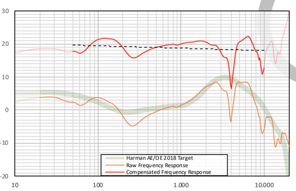

Fürs Competitive Gaming empfinde ich das Harman Target ohen Bass Boost als ziemlich guten Richtwert. Hier ein Vergleich zwischen einer meiner Lieblings-Kopfhörer fürs Competitive Gaming, dem HD560s im Vergleich zum DT770.
Wie man sieht folgt der der HD560s dem Target (der strichlierten Linie) im Bassbereich ziemlich genau, während der DT770 im Vergleich einen deutlichen Bass Boost hat. Persönlich verwende ich einen EQ, um den Bass beim DT770 zu senken, damit wird er meiner Meinung nach deutlich besser als mit dem Stock Tuning. Generell kann man mit EQ meist auch noch einiges aus den meisten Kopfhörern/Headsets rausholen, was man allerdings nicht bzw. kaum durch EQ verändern kann ist die empfundene Soundstage bzw. das Imaging, dass beim HD560s meiner Meinung nach besser als beim DT770 ist.
Das bedeutet allerdings nicht automatisch, dass der Kopfhörer mit weniger Bass bzw. der Kopfhörer, der dem Target besser folgt automatisch immer der bessere Kopfhörer ist. Sie dient mir lediglich als grobe Richtlinie.
Hier z.B. der HD600 vs Beyerdynamic Tygr:
Wenn man sich den Frequenzverlauf ansieht, könnte man meinen, dass der HD600 (dessen Frequenzverlauf dem des HD560s doch ziemlich ähnlich ist) deutlich besser fürs Competitive Gaming als der Tygr wäre. Wenn man die Kopfhörer in der Praxis gehört hat, dann werden wohl die meisten zu dem Schluss kommen, dass die Soundstage und das Imaging beim Tygr deutlich besser als beim HD600 ist, und er somit bessers fürs Competitive Gaming ist, obwohl der HD600 meiner Meinung nach den deutlich besseren Frequenzverlauf hat.

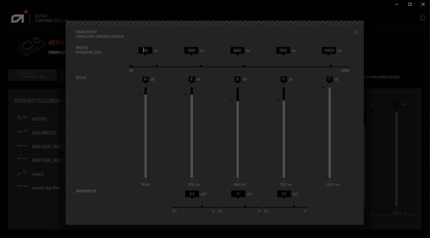

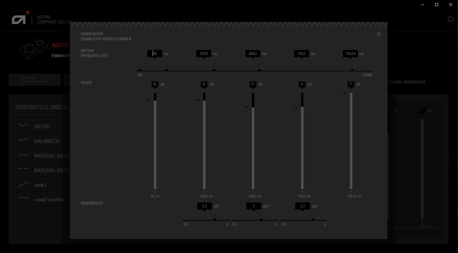

Oder vielleicht lag es an diesen Einstellungen? War das der Grund der guten Ortung?
Obwohl denke eher nicht, meine die bessere Ortung war mir schon vorher augefallen.

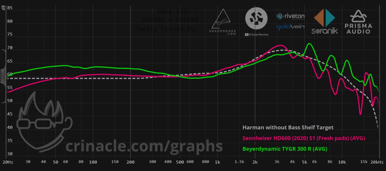

Interessant. Zum Tygr hör ich das jetzt das erste mal, bei den Reviews die ich so gesehen und gelesen habe, wird er eigentlich immer fürs Soundstaging/Imaging als ziemlich gut angesehen. Auch aus meiner eigenen Erfahrung find ich ihn ebenfalls ziemlich gut fürs Gaming, wobei ich ihn wohl eher als Allrounder ansehe und nicht als 100% ideal für Competitive Gaming. Soundstage und Imaging sind meiner Meinung nach zwar sehr gut, aber die Bassanhebung ist etwas unvorteilhaft, er ist etwas "boomy" und blutet etwas in die Mitten.
Generell darf man bei Beyerdynamic aber eines nicht vergessen, egal ob DT770, MMX300, DT880, DT990 oder Tygr, alle verwenden die selbe "alte" Treibertechnologie. Die Serienstreuung ist ziemlich krass, siehe dieser Graph von Oratory:
Das sind Messergebnisse vom DT770. Die schwarze Linie ist der Durchschnittsfrequenzverlauf, die dicke graue Linie zeigt die möglichen Abweichungen, die der DT770 haben kann. Vor allem im Bass und Höhenbereich gibt es da sehr große Unterschiede. Also jeder DT770 klingt anders, unabhängig von der Impedanz. Das selbe gilt für jeden anderen Beyerdynamic Kopfhörer, der die selbe Treibertechnologie verwendet.

Schau dir dieses Video an. ;)
Das Harman Target hat an sich nichts mit EQ zu tun. Es gibt zwar einige Projekte wie z.B. die EQ-Presets von Oratory1990, die deinen Kopfhörer auf das Harman Target bringen sollen. Dabei darf man aber nicht vergessen, dass das Resultat davon nicht 100% das Harman Target ist. Sie dir nur die Serienstreuung des DT770 oben an, das EQ Preset wird auf den Mittelwert angewandt, dein eigener DT770 würde aber andere EQ-Presets benötigen, da er höchstwahrscheinlich von diesem Mittelwert abweicht.
