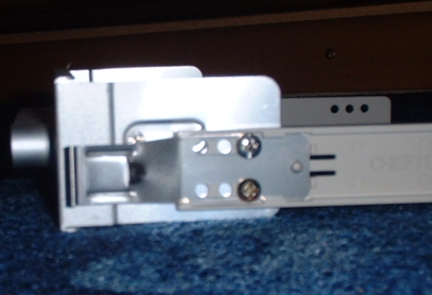

Habe mir ein neues Gehäuse zugelegt, nämlich das seit Jahren beliebte Chieftec CS 601 (ATX Midi)
Nun soll man glauben was machen will aber ich bekomme das Laufwerk nicht eingebaut!!!!
habe die beiden dazugehörigen Teile an den beiden Seiten des Laufwerks angeschraubt, leider lässt sich aber das Laufwerk nur zu 2/3 etwa hineinschieben.
Vllt hat ja jemand ähnlich Probleme gehabt??
Kann mir jemand helfen??

Hi!
Ich kann mir höchstens vorstellen, dass die Schienen nicht an der richtigen Stelle montiert sind. Das ganze muss so aussehen wie im Bild, die Metallfederhaken der Schienen müssen fast mit der Laufwerksfront abschließen.
Gruß, Andy
Weltklasse!!!! Danke Dir vielmals!!!!
Thread kann geschlossen werden!!!
