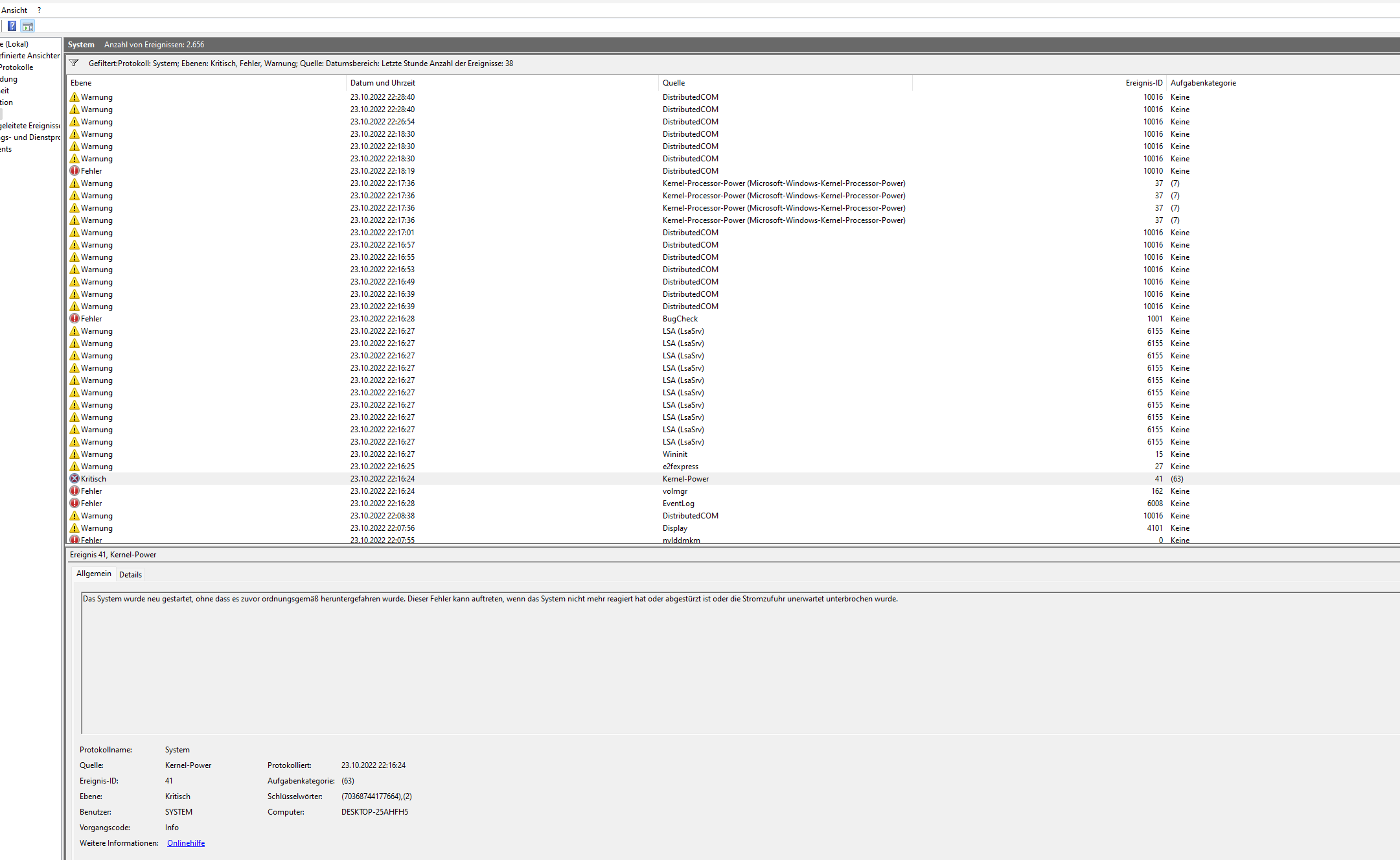

Ich habe das hier in der Ereignisanzeige gefunden, weiß nicht ob es was bringt. Ich bin mir nicht 100% sicher, aber ich meine der Kritische Fehler war da wo Bluescreen vorher kam. Weil sonst wurde der PC nicht neugestartet
Kernel 41....das kann wirklich vieles sein.

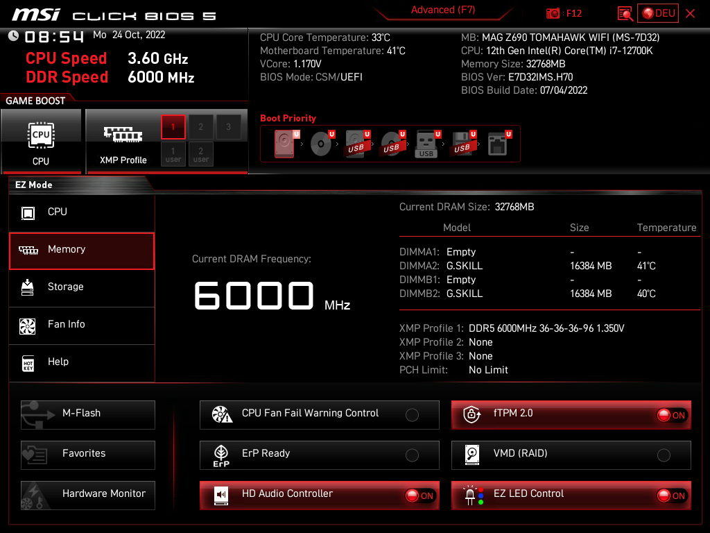

ich habe eben noch kurz ein Screenshot im Bios gemacht,
momentan sind die Ram Riegel so eingestellt.

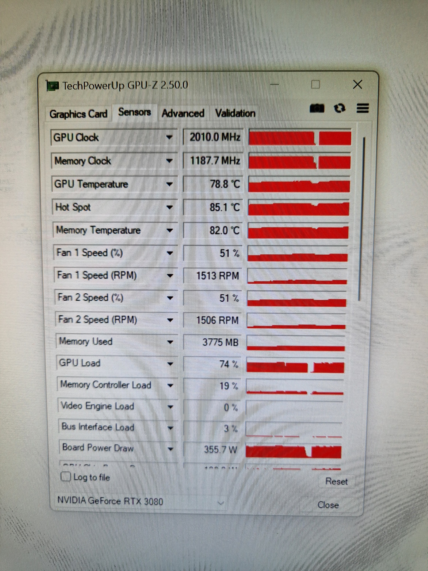

Hab Interesses halber mal die Temperatur der GPU ausgelesen, kommt mir irgendwie hoch vor, oder?
Habe zum auslesen der Temp. das Programm GRU-Z benutzt. Aufgenommen während ein Game offen war.

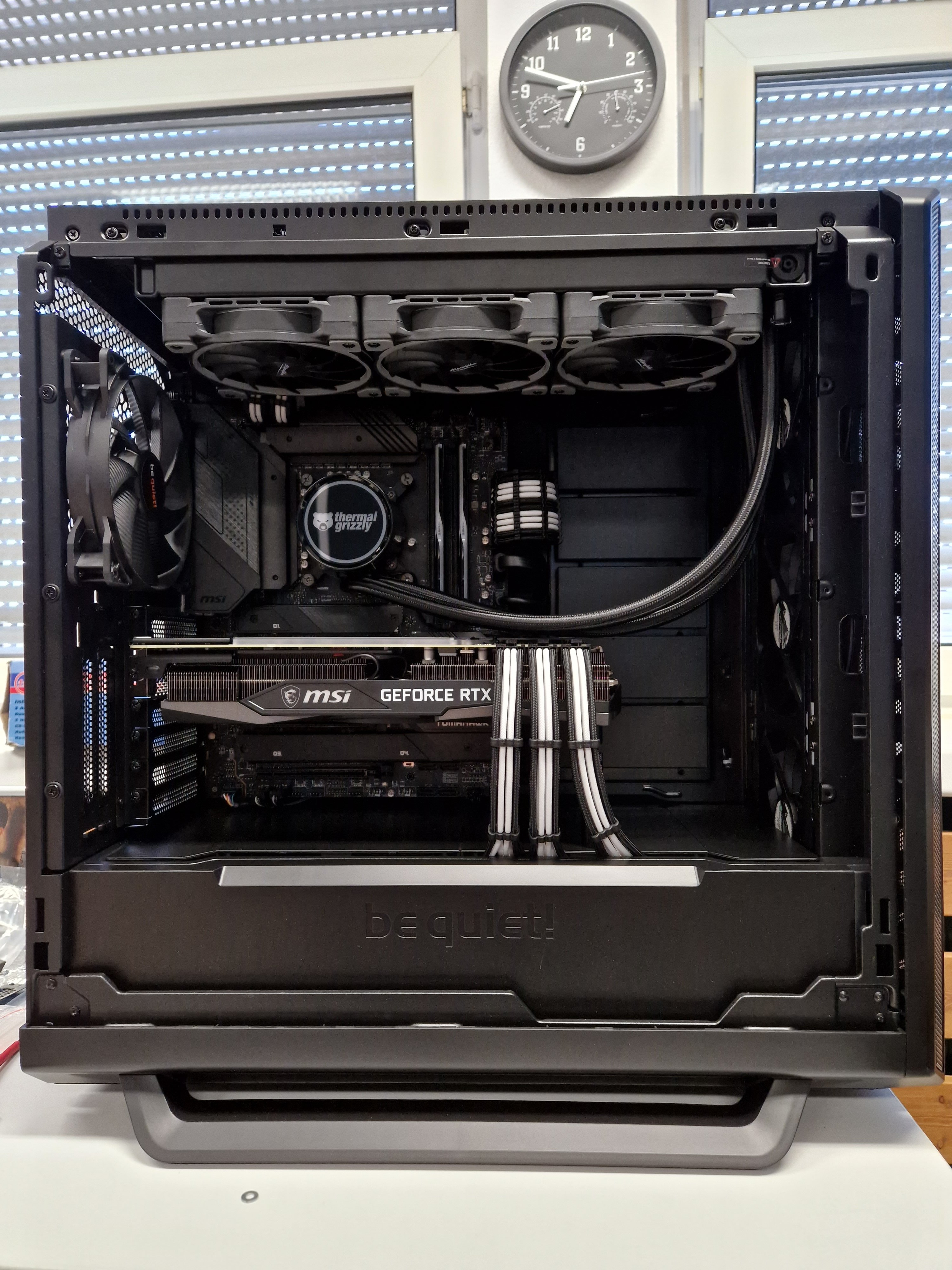

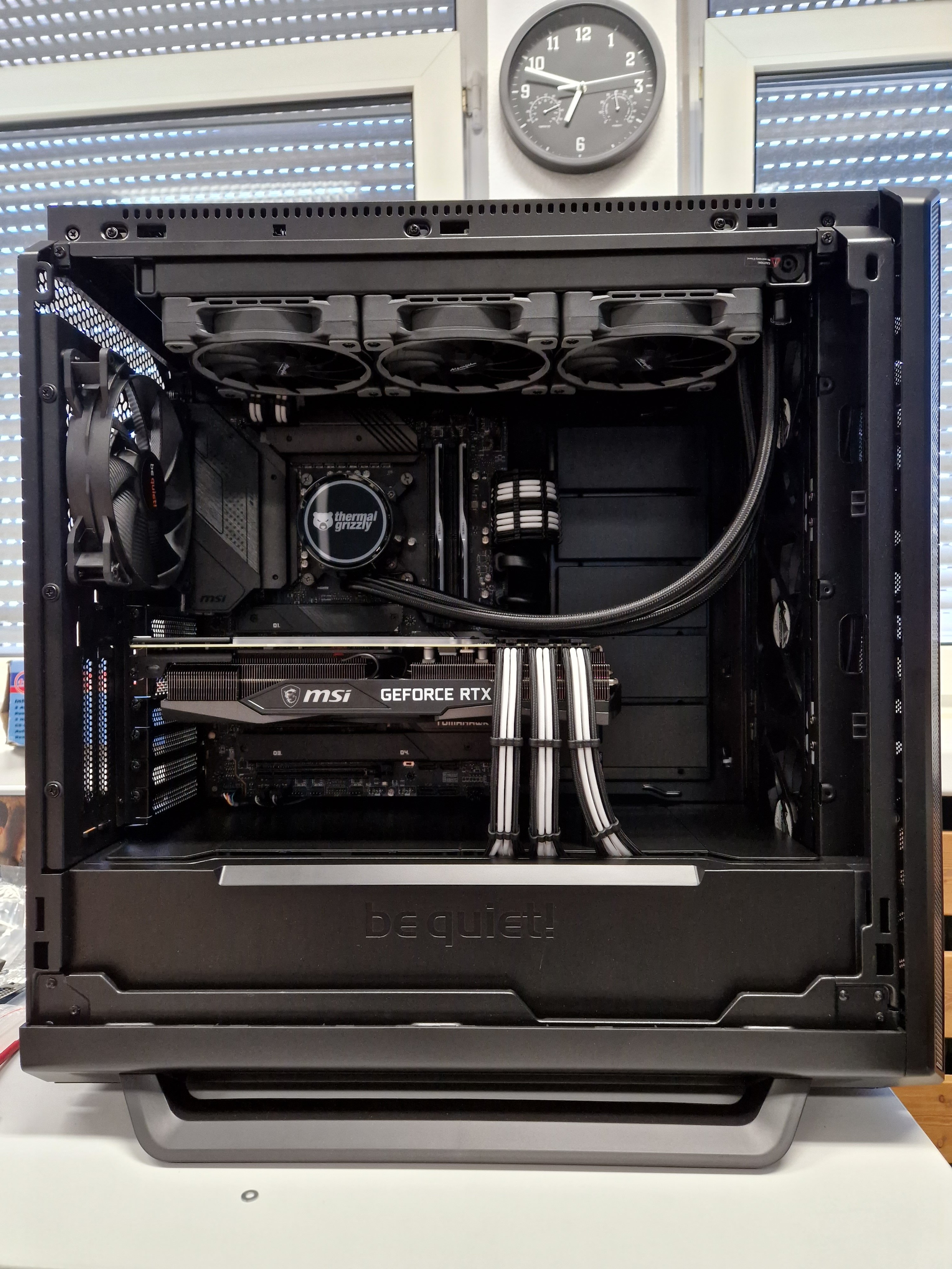

Hast du zufälligerweise dein Rechner gemodded? Sprich Kabelverlängerungen gesleeved, oder ähnliches?
Die Temps sind i.O.
Der Standardtakt des Speicher liegt bei 3200 oder? Du lässt ihn auf 6000 laufen. Hattest du den mal mit 3200 laufen lassen? Was passiert dann?

Ich habe tatsächlich so 0815 Verlängerungen verbaut damit das ganze etwas aufgeräumter aussieht.
Und zwar habe ich diese hier drin: Amazon Link
Und die Graka ist wie im Anhang angeschlossen. Ansonsten habe ich nicht gemodded, oder gesleeved.
Zu dem RAM, also eigentlich war er beim Kauf als DDR5-6000 angegeben.
So habe ich es auch eingestellt, dazu halt noch XMP, aber wenn ich schon wieder die Bewertungen bei Geizhals lese, dann kriege ich schon wieder Bauchschmerzen mit dem Ram.

Du wirst es nicht glauben ( habe ich auch anfangs nicht). Ich hatte auch plötzlich Abstürz, die in Anno1800 und FS 2020. Auch kein BS, einfach neu gestartet. Ich habe die Kabelverlängerungen für 14 Tage weg gemacht, alles lief Top. Wieder angeschlossen, Rechner stürzt ab. Ich vermute, dass die Kabel den Strom nicht vernünftig weiterleiten bzw. es zu Schwankungen kommt. Schließe deine Graka mal direkt an das NT ohne die Verlängerungen, vielleicht ist das auch der Fehler. Bei mir lieg der Rechner auch 48 Stunden Primestable und der Memtest auch. Ein Versuch ist es wert. Ich glaube nicht, dass es am RAM liegt.
