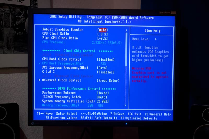

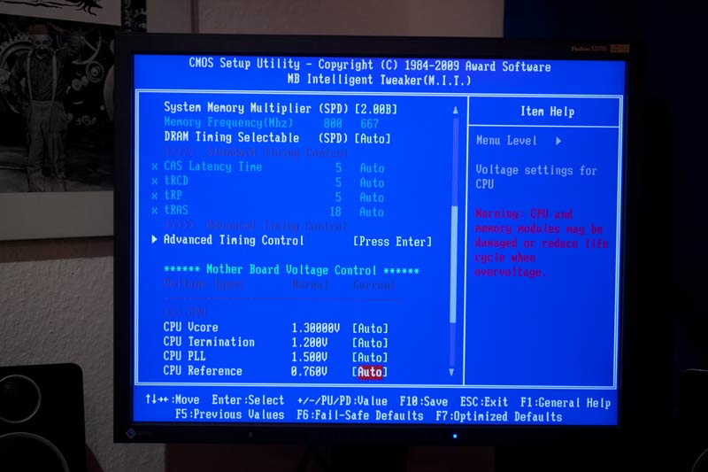

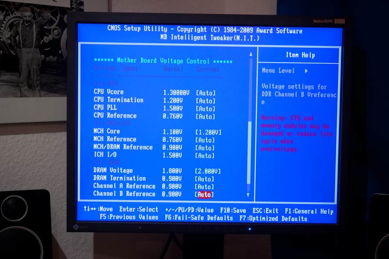

Ich hab's eben nochmal ausprobiert - zuletzt mit den unten angehängten Einstellungen. Die Kiste läuft einfach nicht mehr mit 8GB.
Früher lief's ohne Probleme mit den default Werten. Und auch auf dem Rechner meiner Mutter laufen die vier Riegel unter default.
Also doch das MoBo hinüber???

"MCH = 1,30V" / DRAM-Voltage = 1,90V - bei Vollbestückung - versuchen
"MB Intelligent Tweaker(M.I.T.) " / CommandRate = 2T
