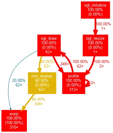

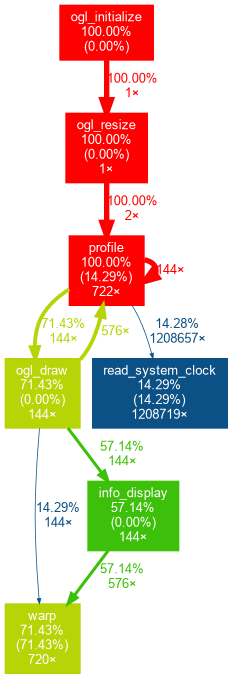

Ich habe nun versucht dem ersten Problem nachzugehen und einen Profiler drüber laufen lassen.
GTK+-Version (wenig CPU-Last):
GTK2-Version (ein Kern voll ausgelastet):
Warum alle Funktionen etwa doppelt so oft aufgerufen werden und read_system_clock in der GTK+-Version nicht auftaucht, in der GTK2-Version hingegen gleich mit über einer Million Aufrufe -- keine Ahnung...
