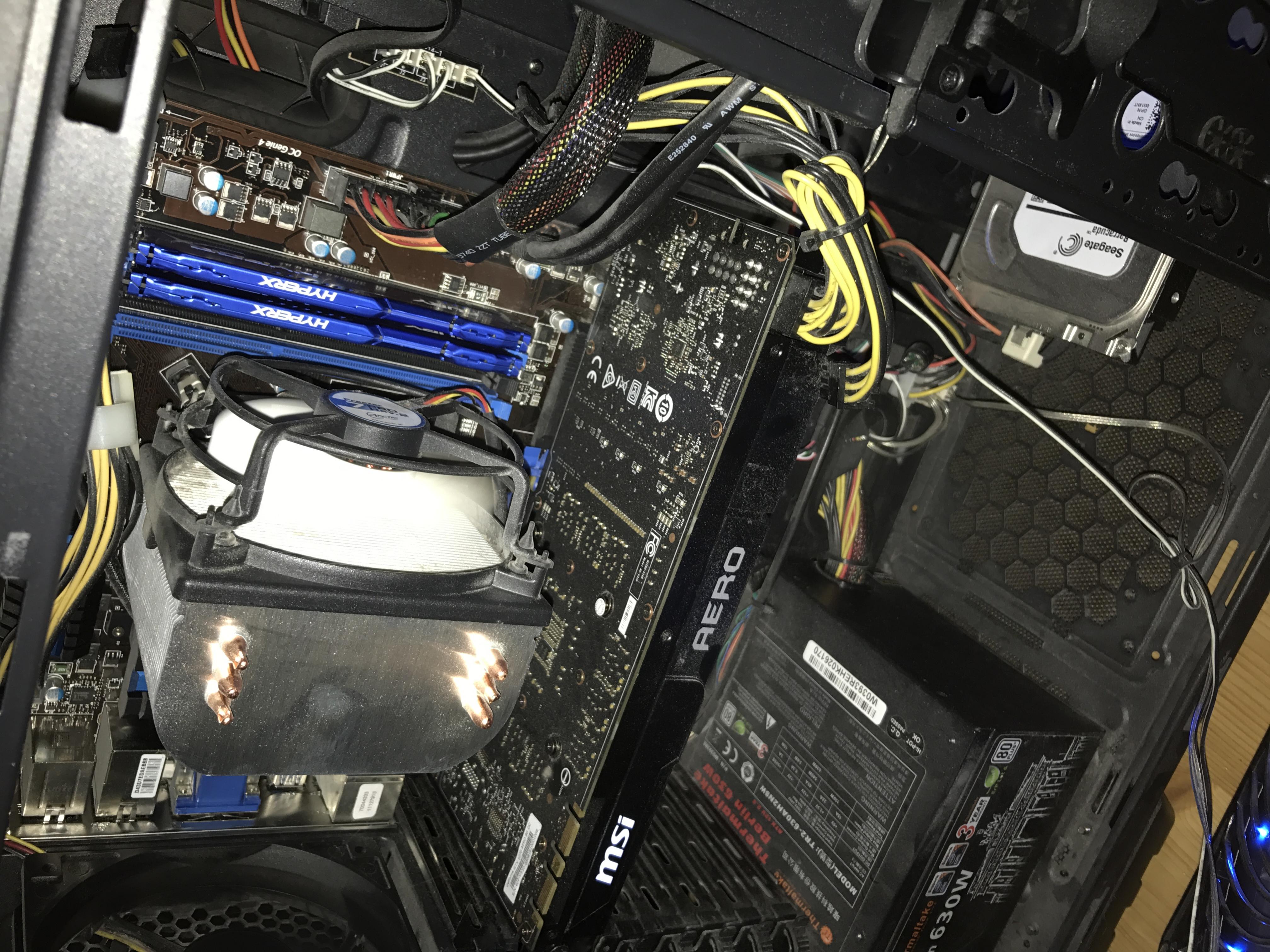

Meine Freundin hat einen i5 6600k @Stock, zwischen Deinem übertakteten und Ihrem sollten also max. 10-15% liegen. Bitte log mal mit dem Afterburner und lass mal sämtliches GPU-OC sein (wovon Du im Text schreibst) und schau dann mal auf die Temps bei einem reinen Grafikkartenstresser wie Heaven oder Valley. Was für ein Gehäuse hast Du denn? Bild vielleicht vom Einbau?

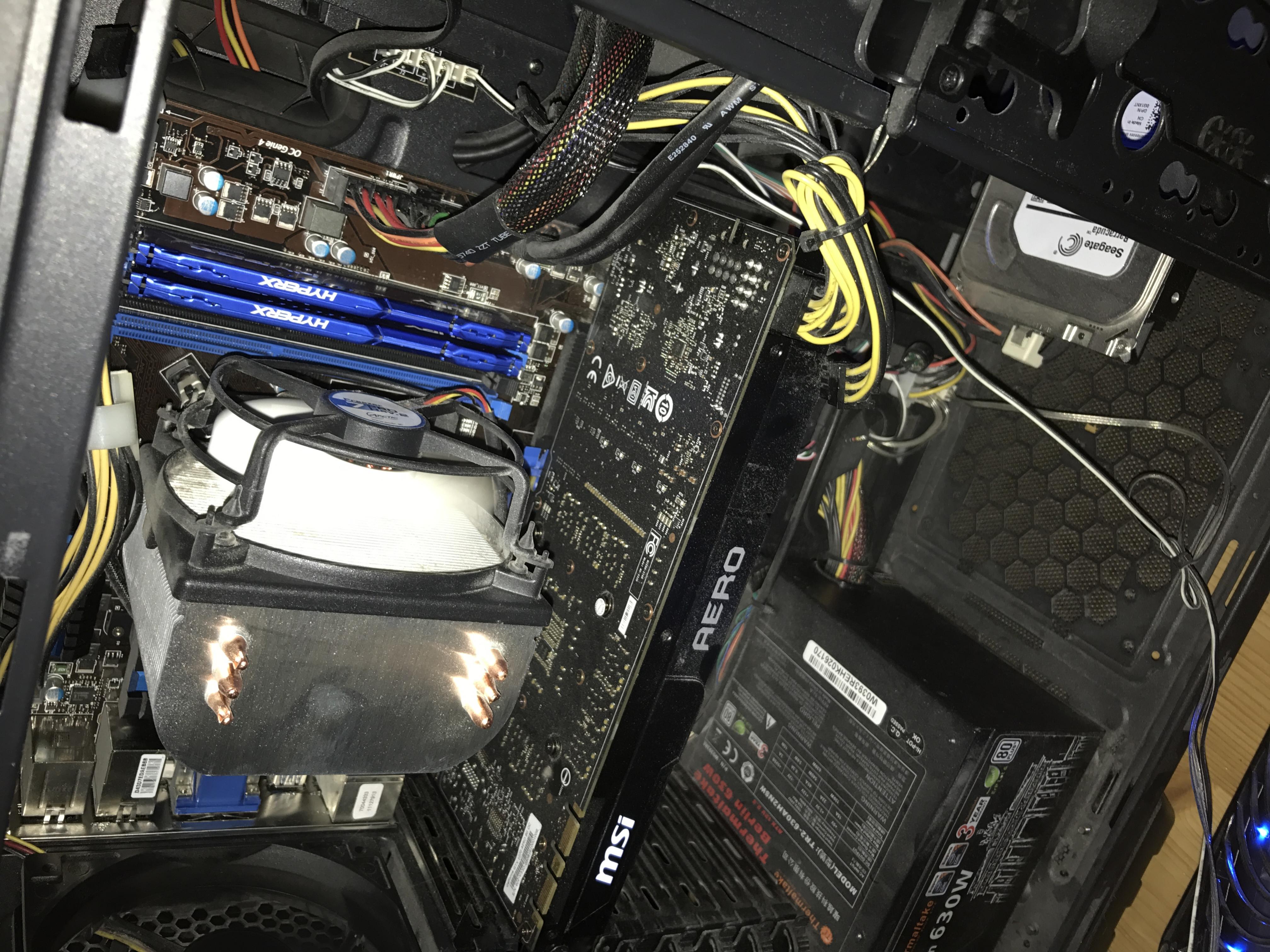

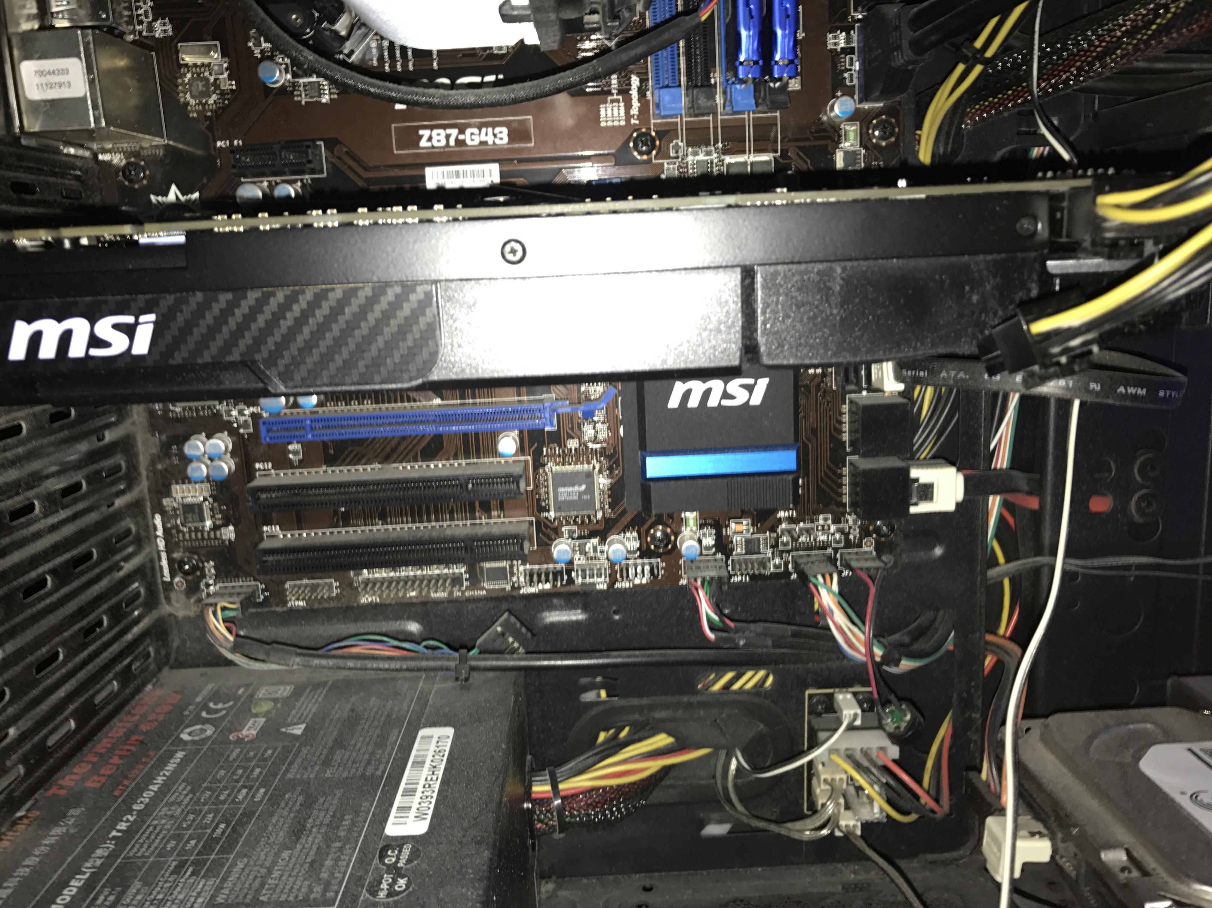

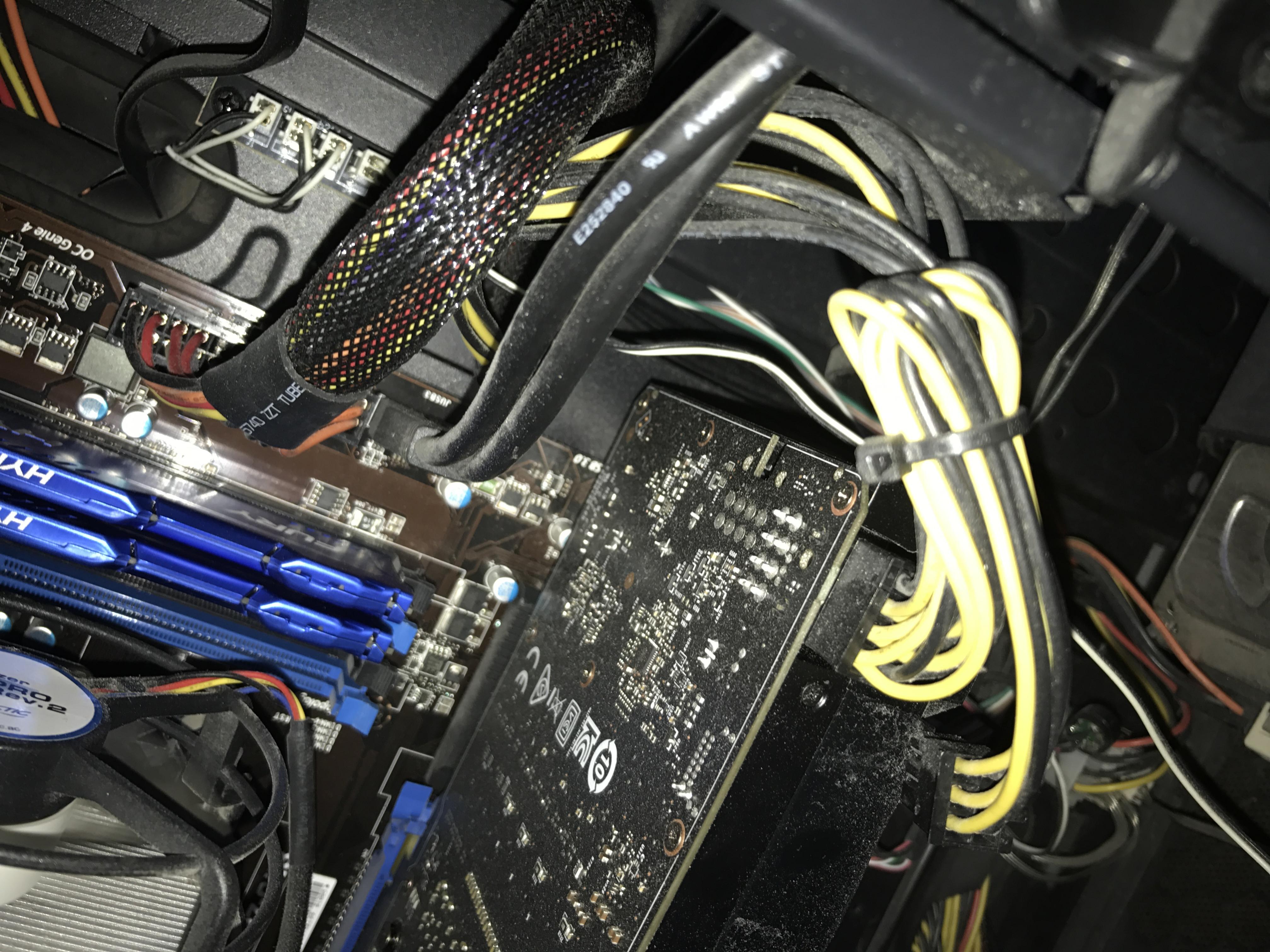

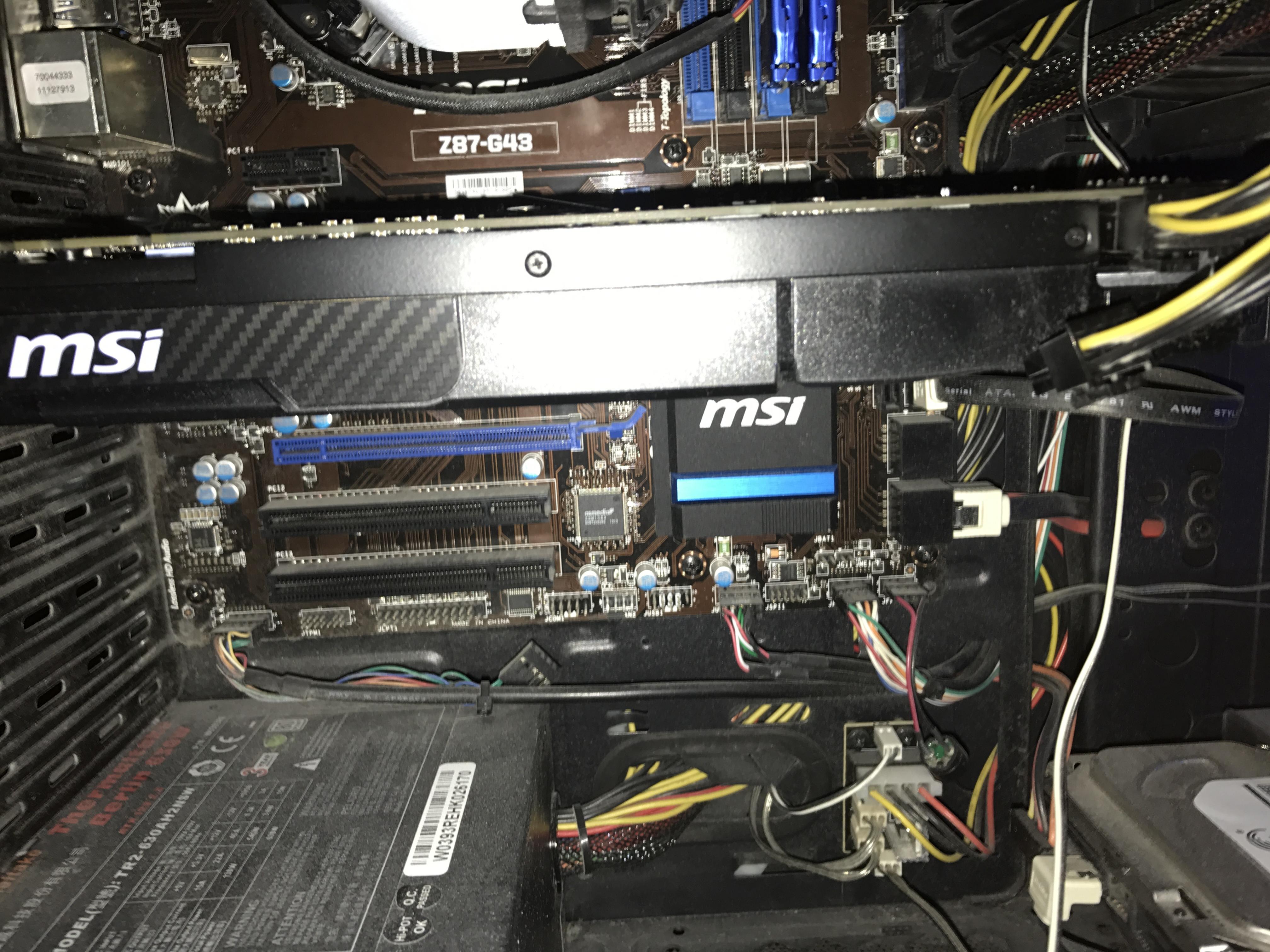

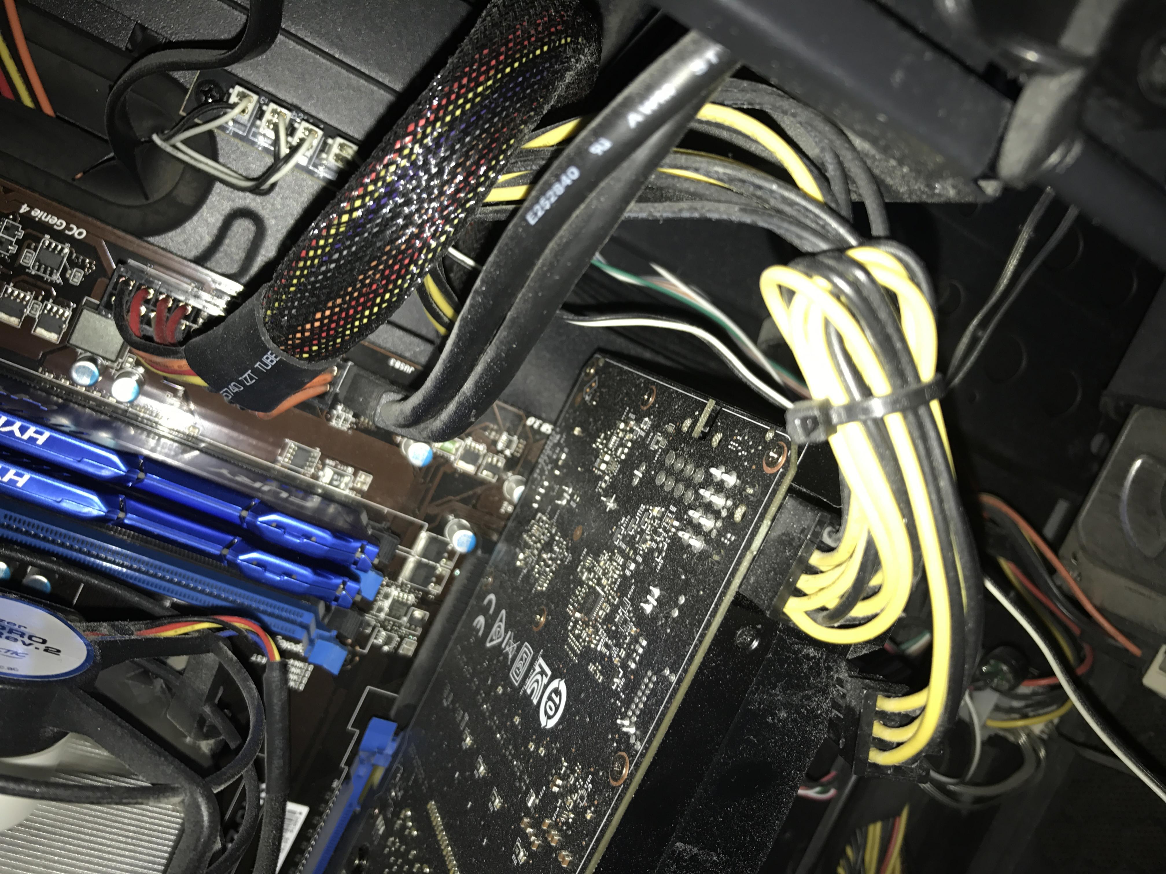

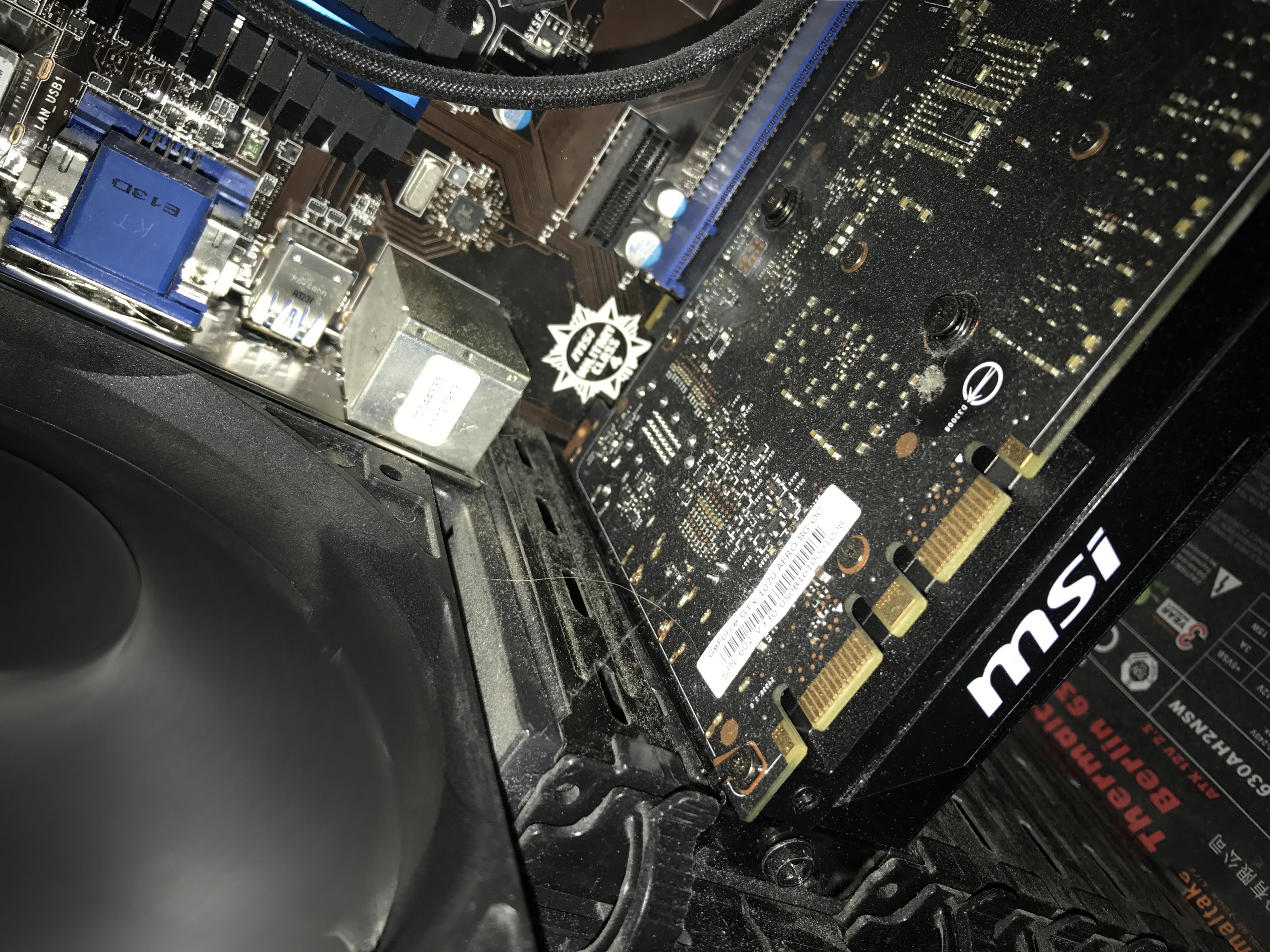

Gehäuse:
Enermax Fulmo Premium USB 3.0 Midi-Tower ATX
Bilder:
Das ist keine 1070 Aero ITX, sondern die ohne ITX aka Referenzdesign. Der CPU-Kühler ist auch keine Wucht, ich glaube nach wie vor eher, dass Du die Temps beim Auslesen verwechselst. Dass Du im CPU-Limit bist, steht außer Frage, wenn Deine GPU-Auslastung wirklich so niedrig ist. Bitte lass mal nen Afterburner-Screenshot aus dem Spiel mit OSD (CPU Temp, CPU Auslastung, GPU Temp, GPU Auslastung, GPU Lüftergeschwindigkeit) sehen.
Edit: Mein Fehler! Ich hatte die ganze Zeit gedacht, es ginge um die ITX-Variante. Nichtsdestoweniger bleibe ich bei dem, was ich geschrieben habe, ich kann mir nicht vorstellen, dass dieser winzige Lüfter Deinen i5 bei so niedrigen Temperaturen hält beim OC.
