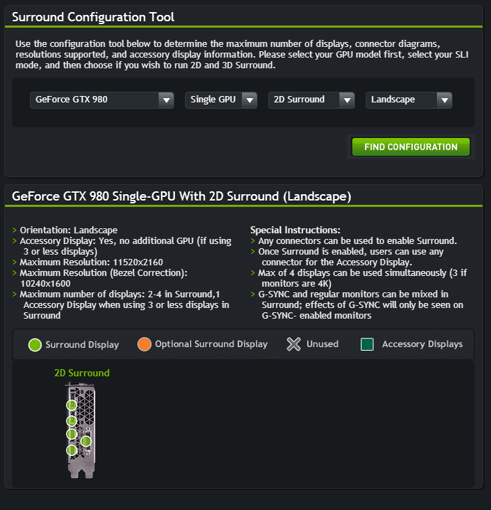

Hey Leute,
ganz kurze Frage, da ich auch die Anschaffung einer GTX 980 plane:
Ich betreibe derzeit eine GTX 680 mit drei gleichen 32" LCD TVs (60Hz, ohne 3D) über:
HDMI -> HDMI
DVI -> HDMI
DVI -> HDMI
Würde jetzt aber gerne DREI Displayports -> HDMI nutzen. Kann ich dann einfach drei dieser Kabel kaufen und an die GTX980 anschließen?
http://www.amazon.de/Premium-Displayport-Audio-%C3%9Cbertragung-Stecker-zertifiziert/dp/B00DUD1N14/ref=sr_1_14?ie=UTF8&qid=1415349002&sr=8-14&keywords=displayport+hdmi
Ich finde weder im Netz, noch auf NVidia.com die passenden Antworten.
Würde mich echt über Antworten freuen!
Christoph:D
edit:
habe hier etwas gefunden, aber so richtig sicher bin ich mir trotzdem nicht :/ (s. Anhang)
Ja
