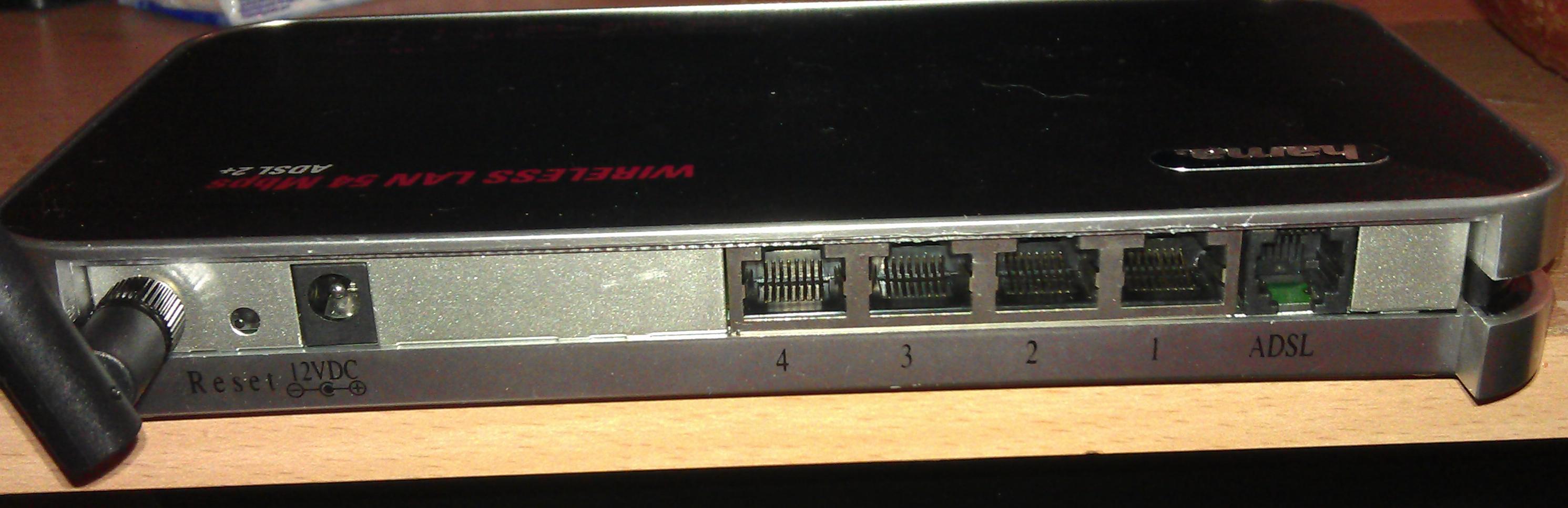

Da musst du mal ein Foto von der Rückseite des Hamas machen und hier reinstellen.
Hier ist das Foto :)
In die Anschlüsse 1-4 kommen die Lan kabel rein. Das Blaue passt da auch rein. aber das hat ja da keine Funktion. Da muss doch irgendwas in die ADSL Buchse. Da passt das blaue nicht rein. Das weiße kleine passt da rein, aber dann wohin damit? Telefonanschluss ist ja im Splitter. Dieses Kabel passt aber nun auch wieder nicht in den HAMA. Und bei der Fritzbox musste das gar nicht angeschlossen sein....

normalerweise sind bei den DSL Routern, die einen RJ11 haben, Kabel dabei, die an einem Ende einen RJ11 und am anderen Ende einen RJ45 haben. So kenne ich das von z. B. Netgear etc.
Schau mal genau nach, ob nicht ein Kabel beim HAMA dabei ist, was an den beiden Enden minimal andere Stecker hat. Die sehen aus der Entfernung gleich aus sind aber verschieden.

Hast du passende Kabel mit einem Stecker, der in den Hama passt, dort wo ADSL steht = RJ11 ?
Den Splitter kann man öffnen, da ist so ein kleiner Deckel und darunter kann man Kabel auflegen, ganz rechts sollte da DSL stehen und zwei Adern reinpassen.
das wäre die Belegung des RJ 11 Stecker zum DSL Modem
also die mittleren beiden Kontakte.
Diese müssen im Splitter an die mit DSL bezeichneten beiden Kontakte ran.

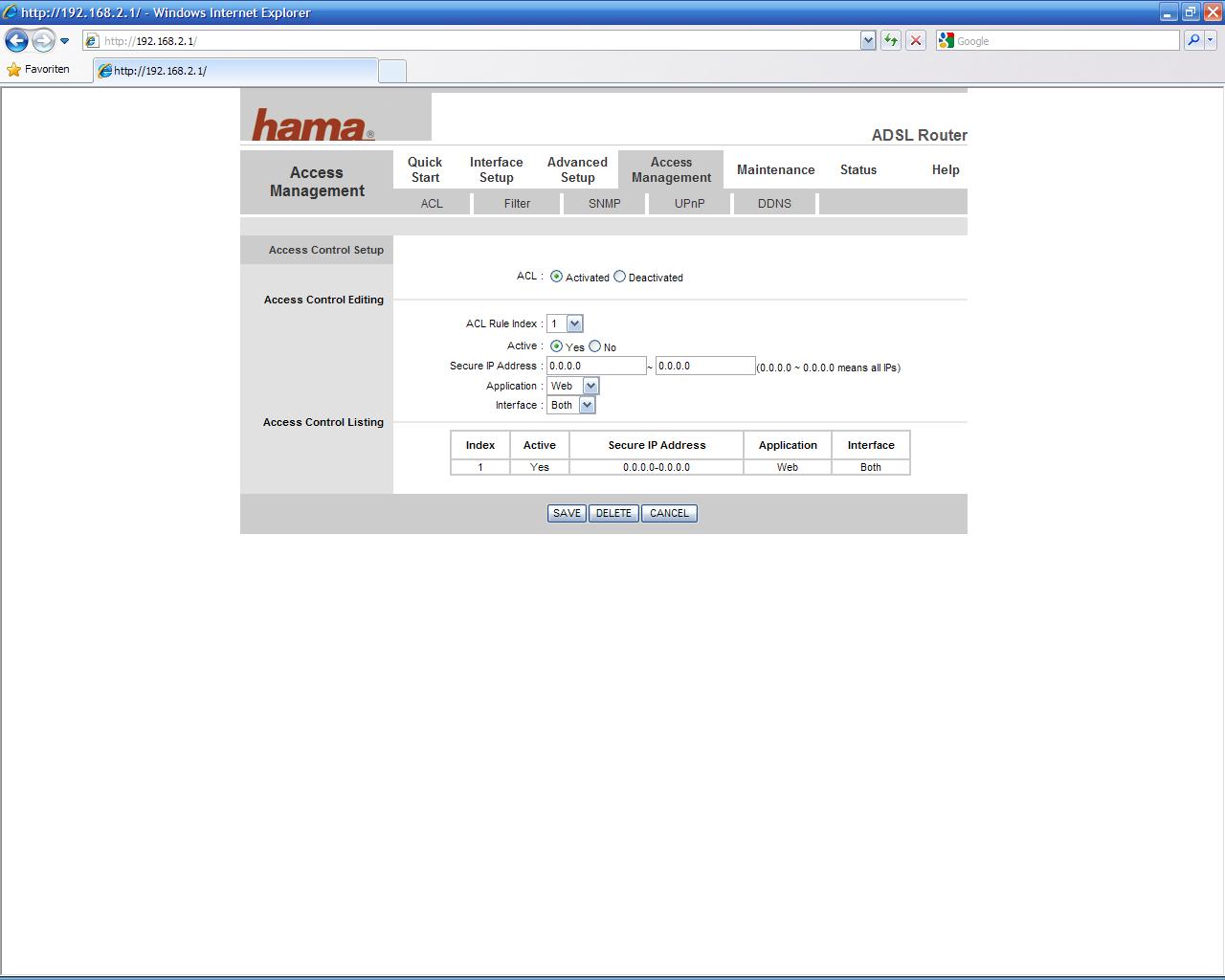

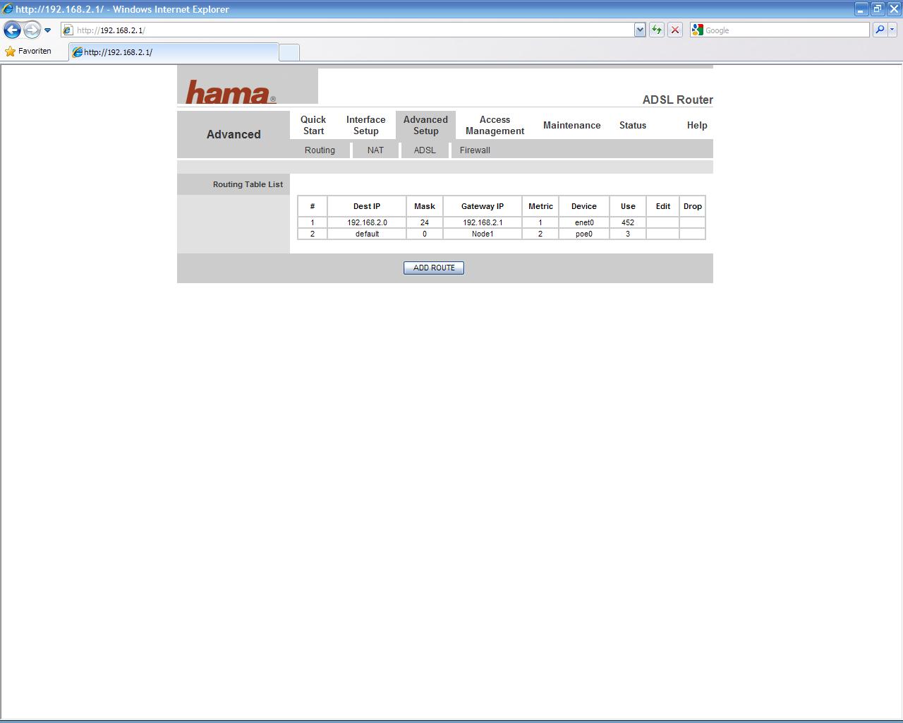

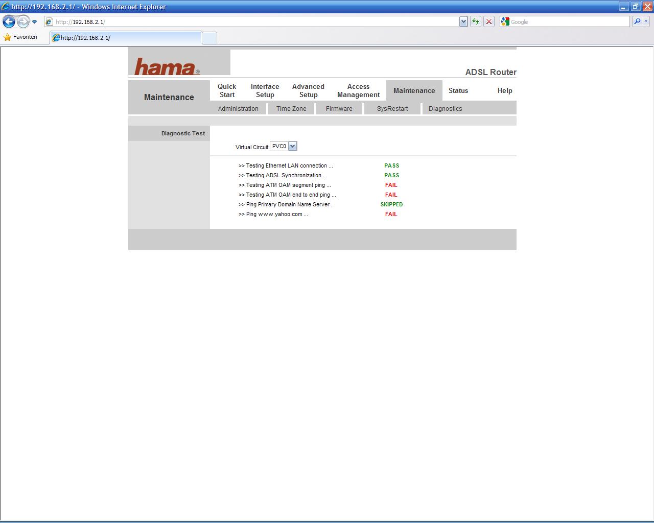

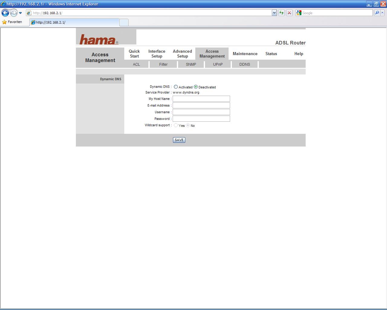

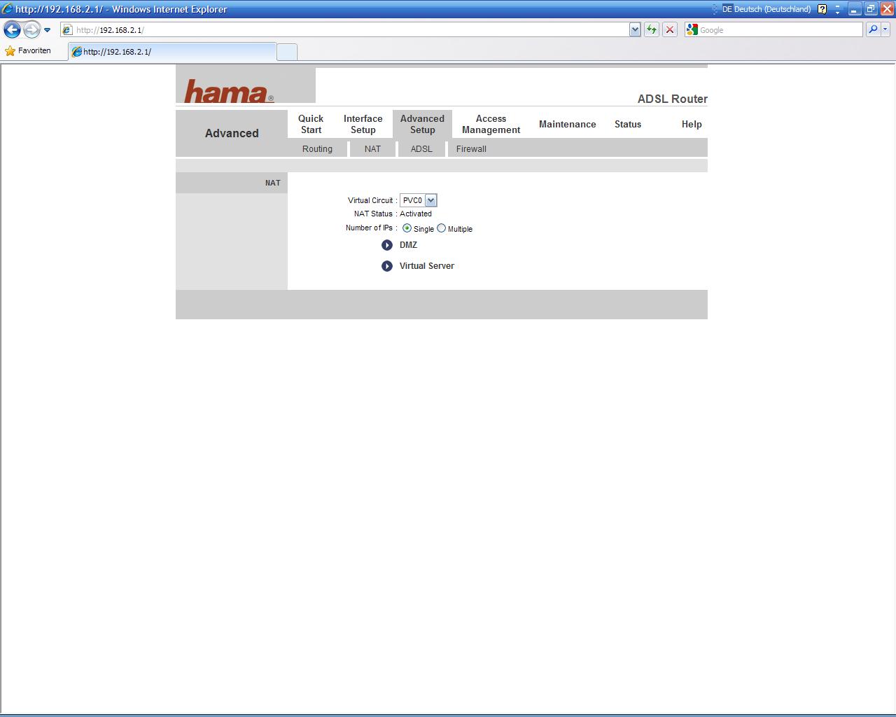

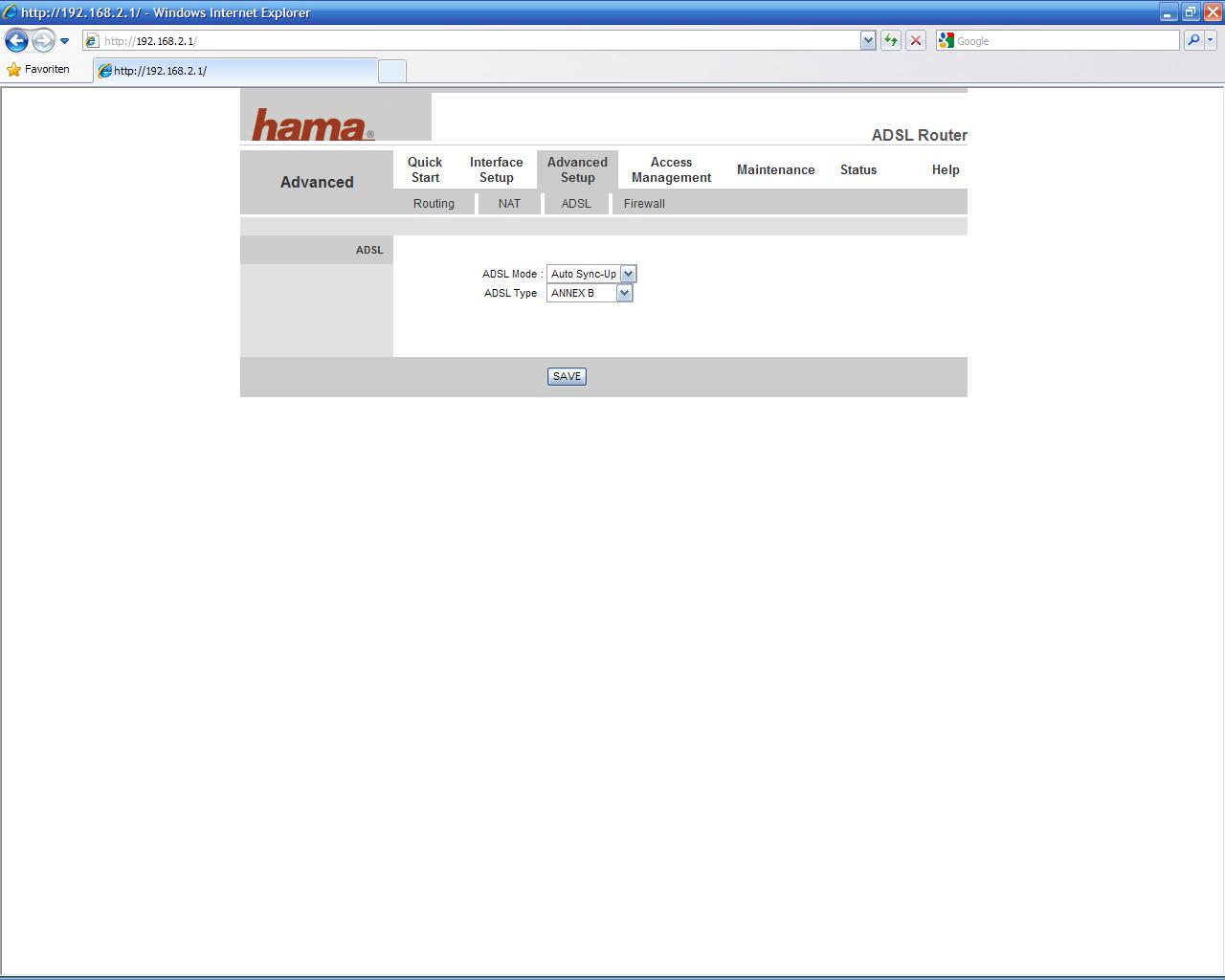

Also das Kabel Problem habe ich gelöst :) Jetzt hapert es doch noch an den Einstellungen. Eigentlich ist meiner Meinung nach alles richtig und trotzdem komme ich nicht ins Internet. Ich habe jetzt WLAN erstmal außen vor gelassen und versuche es über LAN Kabel. Ich weiß nicht, warum das nicht geht.

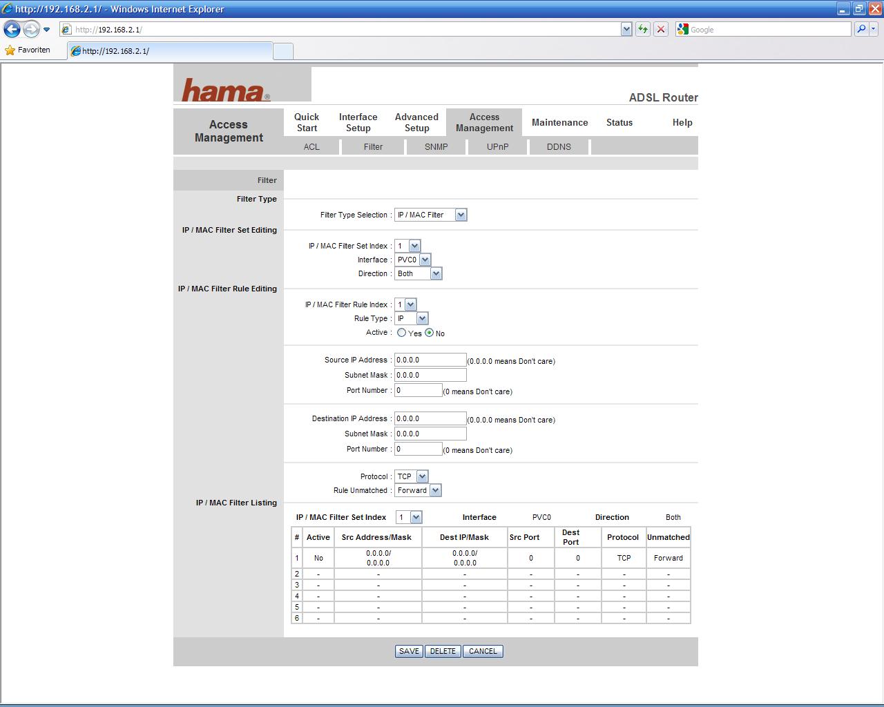

Ich hab euch mal meine gesamten Einstellungen fotografiert. Evtl. findet ihr einen Fehler?
Danke für die Hilfe
Fortsetzung

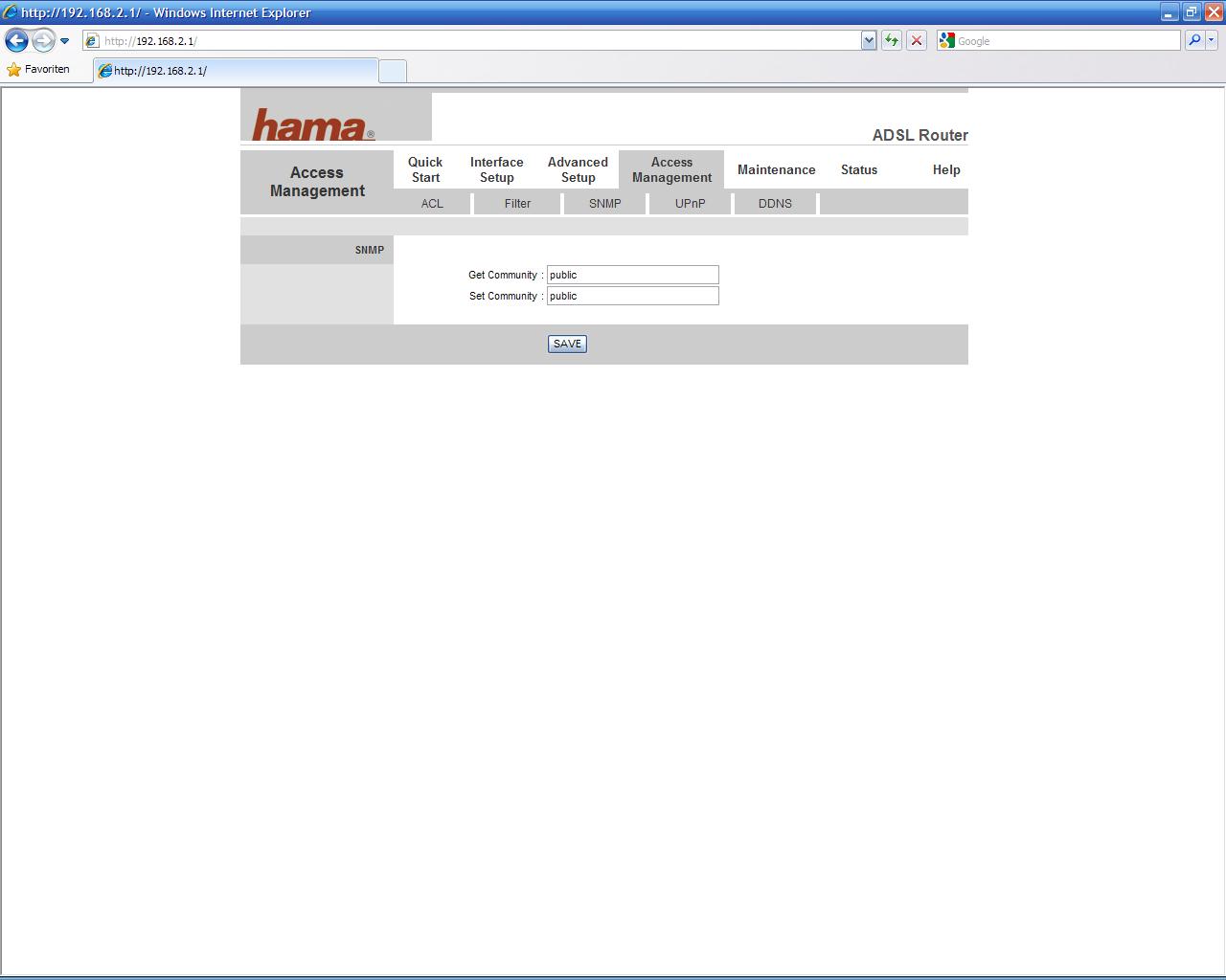

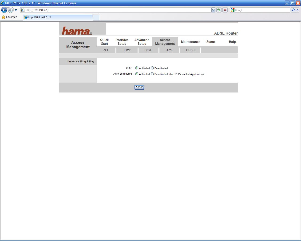

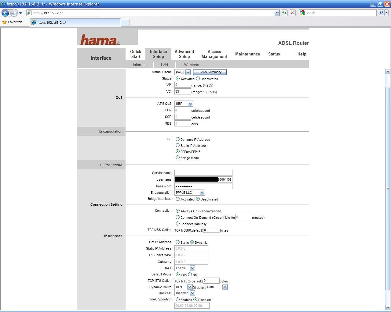

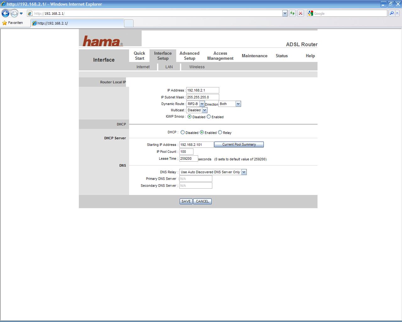

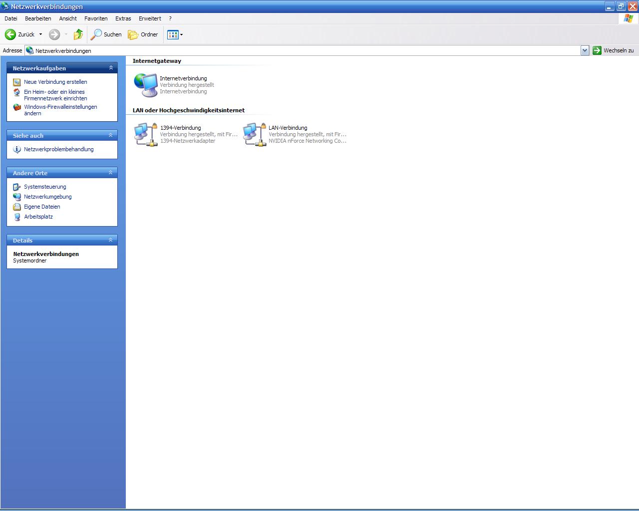

deine T-Online Nummer hat 12 Ziffern? Falls weniger (für Anschlüsse die älter sind) dann muss vor den suffix eine Raute #
AAAAAAAAAAAA1234567812#0001@t-online.de
für die Telekom: VPI=1 und VCI= 32
bei TCP MSS steht 0, ich würde mal 1452 versuchen
bei MTU steht 0, versuch das mal mit 1492 - 1500
