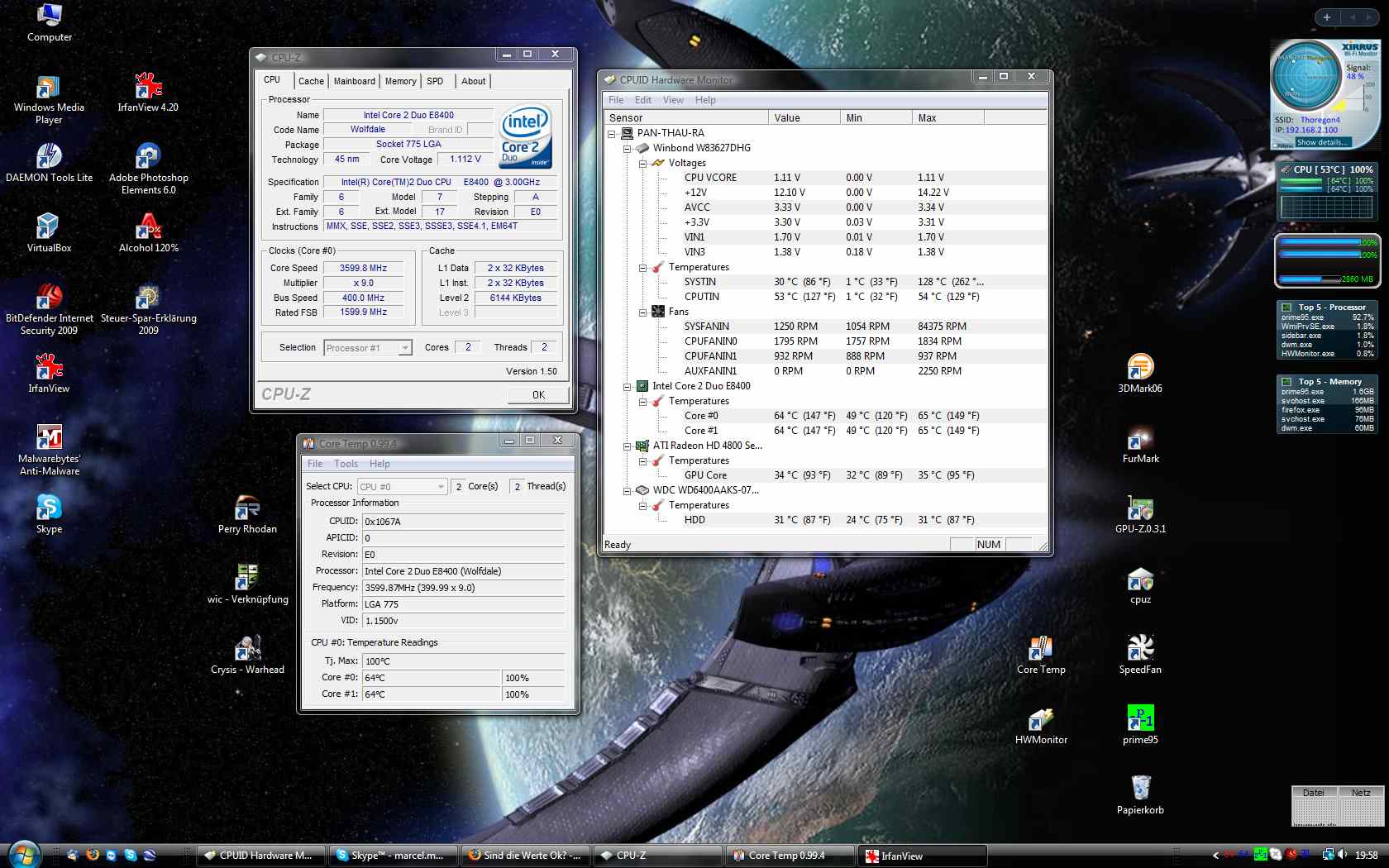

nachdem ich den Kühler ein weiteres mal ausgebaut und wieder mit neuer WLP eingebaut habe war das Ergbenis ------> nix hat sich geändert.
Nun habe den Rat von MikelMolto befolgt und im BIOS die CPU Voltage fest auf 1.175 gelegt.
Und siehe da, die Kerntemperaturen sanken unter LAST auf 65 Gard, getestet mit Prime (Blend-Test).
Bis jetzt unter Prime auch keine Fehlermeldungen.
Im Idle bleiben die Kerne allerdings bei einer Temp von ca.49 Gard. Die CPU liegt im Idle bei 31 Gard. Ich denke diese Werte sind soweit Ok.
Hier nochmal ein Screen mit den Werten unter LAST.
Jede Meining dazu ist Willkommen.....

Ich kann auf dem Screenshot nirgendwo Prime erkennen. Weiters sind die HW-Monitor Werte nicht aussagekräftig.
Sieh dir mal die Wert an... Die Minimal und Höchstwerte sind fast identisch. Weiters können einige Zahlen niemals stimmen.
Ich würde also ein BIOS Update vorschlagen. Weiters wäre es nicht schlecht wenn du HW-Monitor nächstes mal vor dem Bench aufdrehst...

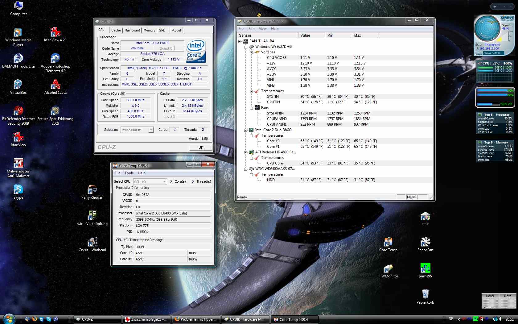

Prime war mininmiert, lief aber im Hintergrund....siehe Sidebar Processor 92,7%
HW-Monitor war vor dem Start von Prime offen.
Ich mach aber nochmal einen neuen Screen....die max,Temp bei der CPU ist natürlich ein auslesefehler. Hab ich aber gerade erst gesehen.
Mfg
So hier ist es...
Mfg
So hier ist es...
