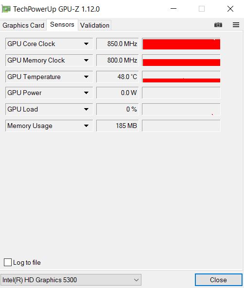

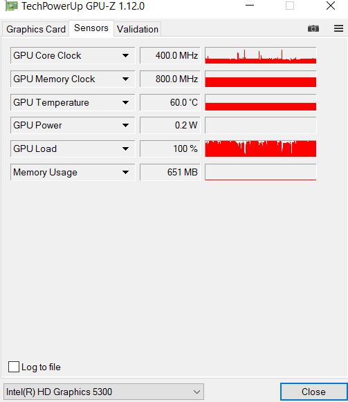

Die dort verbaute Intel HD Graphics 5300 hat meiner Meinung nach im Leerlauf erst einmal zu hohe Taktraten kein Mensch braucht fürs Surfen 850 Mhz Core Clock, bricht dafür aber, wenn sie tatsächlich gefordert ist, wahnsinnig ein, nur 1/2 so viel Kerntakt als im Idle:
Mir ist schon klar, dass das mit dem absolut niedrigen Power-Target von Broadwell-Y zu tun hat. CPU und GPU müssen sich 4,5 Watt TDP teilen. Bei Auslastung der GPU taktet die CPU auf 800 bis 900 MHz runter.
Mit welchen Tools lässt sich die Intel-GPU von Hand einstellen? Funktioniert der Afterburner? Kann man die Aufteilung des Power-Targets zwischen CPU und GPU manuell beeinflussen? Und wenn: lohnt sich das?

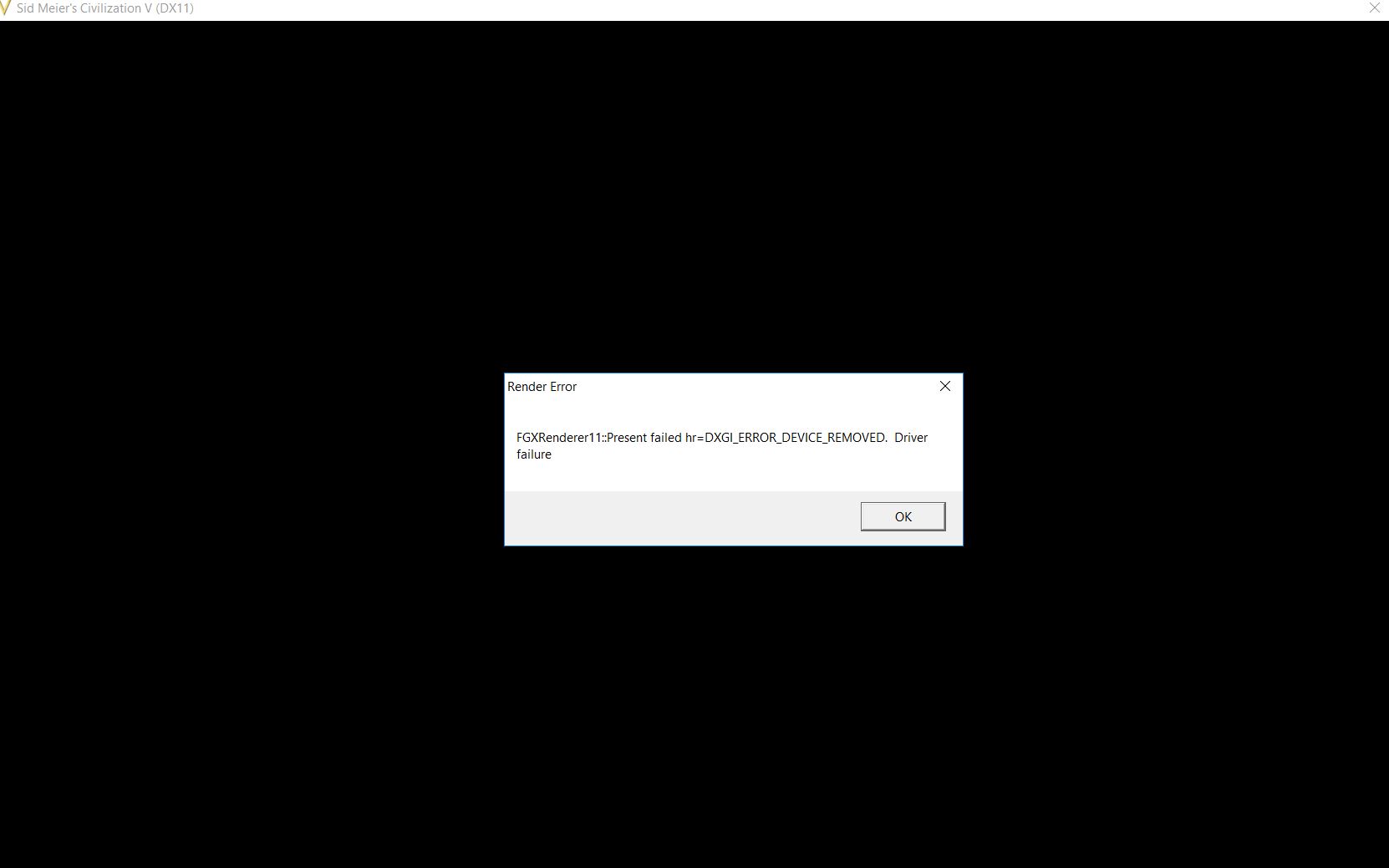

Dann hatte ich noch gerade einen Absturz eines Spiels mit dieser Fehlermeldung:
Was sagt uns dieser Render-Error?
Als Treiber ist kurz vorher der 20.19.15.4531 vom 29.09.2016 installiert worden. Zuvor hatte ich die Version 15.40.irgendwas für den die automatische Aktualisierungssuche keine neuere Version fand.

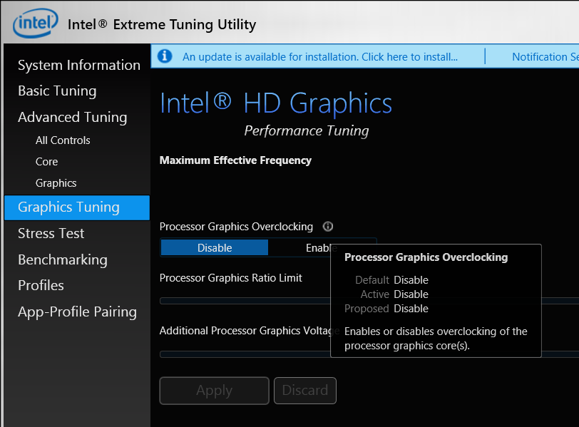

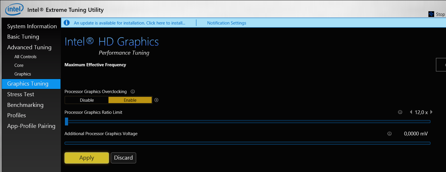

Probiere Intel XTU aus. Erfolgsaussichten sehe ich gering, weil Intel ausfiltert, welche Chipsätze unterstützt werden, solche ohne hinreichende TDP, die bereits per BIOS Zugriff erlauben, fürchte ich dürften ausgeschlossen bleiben.
