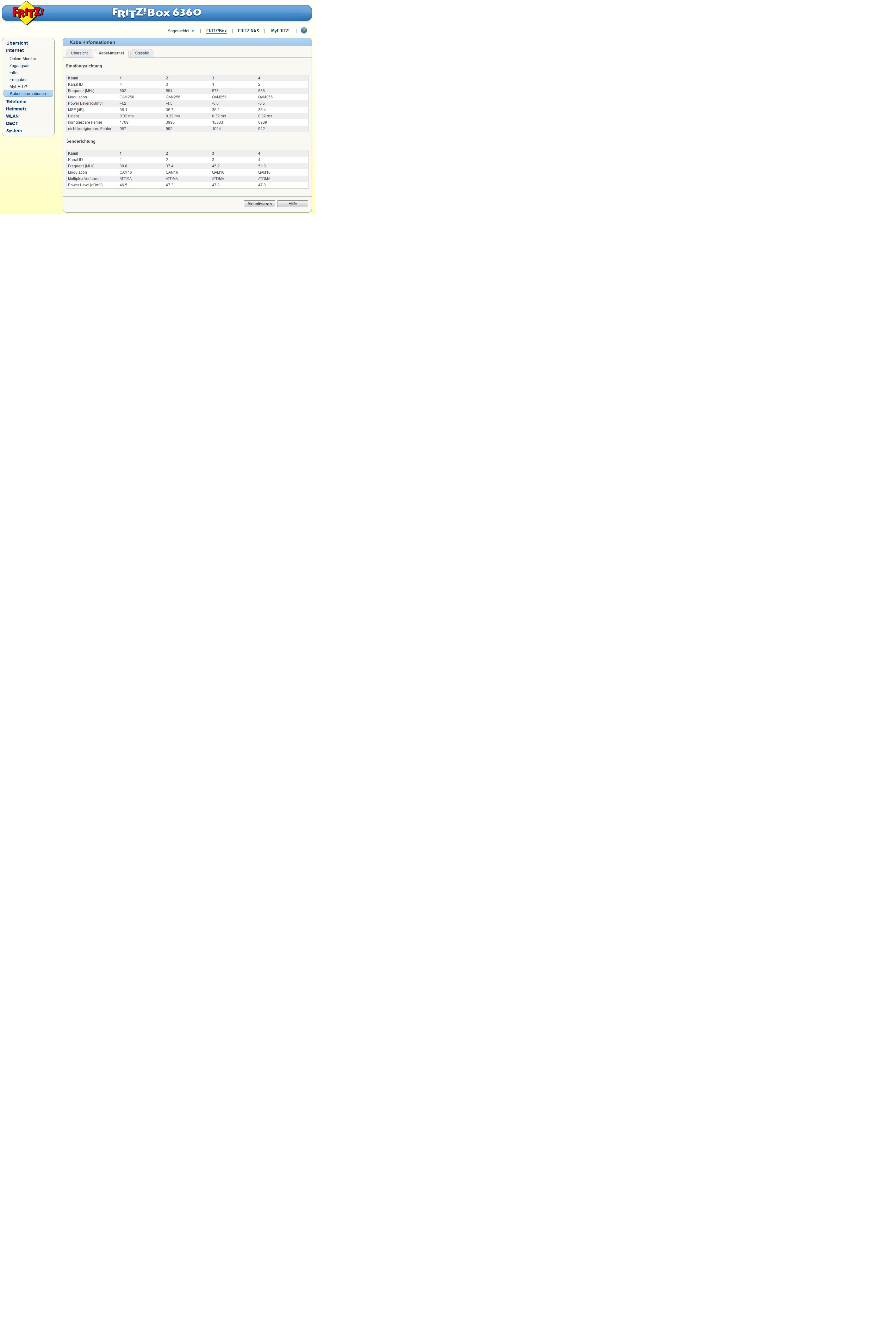

Hab mal noch einen Screen gemacht:
Also ein Problem mit deinen PowerLAN Dingern...
Da es ja über mehrere Etagen geht vermute ich da ein Problem.
