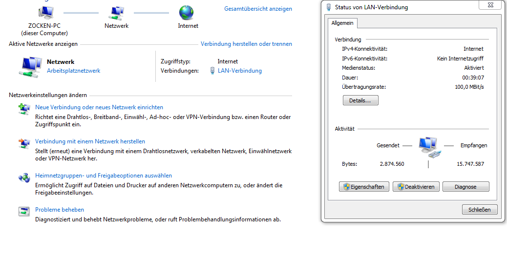

Habe mal paar Screens gemacht.
So sieht es während des Problems aus:
800061
800062

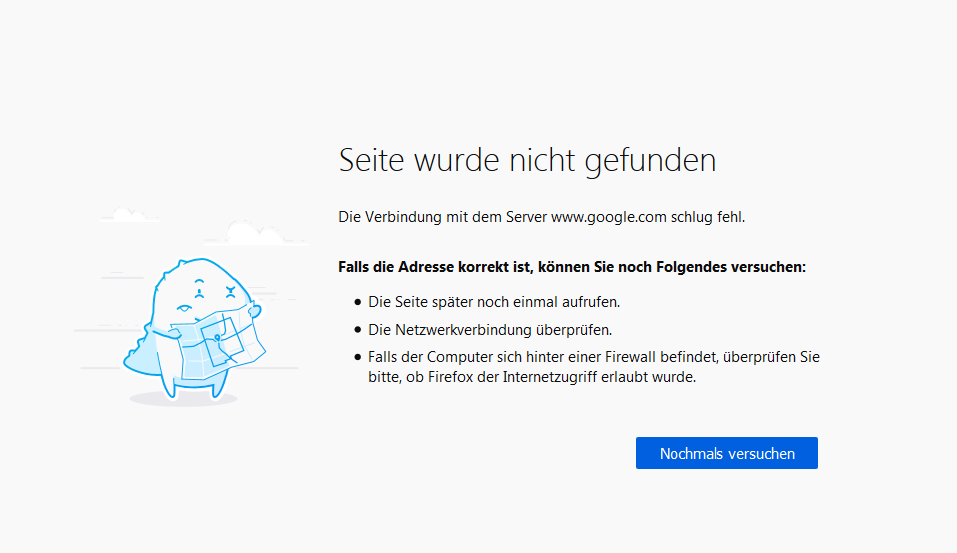

Das sagt Steam:
800063
Das sagt www.Google.de
800064
Ich werd noch Irre mit dem Zeug :confused_alt::confused_alt::confused_alt:
Habe grade festgestellt, dass der Disc immer so ca. im 30min Takt auftritt
