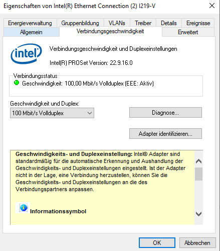

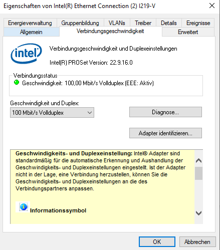

Da es in der Vergangenheit Probleme gab, dass der Lan-Adapter-Speed zwischen 10mbits und 100mbits gewechselt hatte, habe ich diesen in der Vergangenheit auf 100mbits Fullduplex umgestellt. Danach gab es keine Probleme mehr.

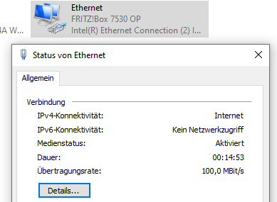

Nachdem heute der Techniker bei mir war und die neue Geschwindigkeit nun vorhanden ist, habe ich gleich am PC auf 1,0 Gbit/s Fullduplex umgestellt. Die Änderung war nach 10 Sekunden übernommen, alles lief super und ich hatte beim Speedtest 140 von 150mbits Download - somit alles ok.

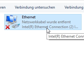

Nach ca. 30min brach die Verbindung ab - in der Systemsteuerung unter Netzwerkverbindungen stand beim Lanadpter: Kein Ethernet Kabel angeschlossen. Ich habe dies natürlich überprüft - Kabel ist Pc seitig und an der LAN-Dose tadellos angeschlossen.
Habe dann versucht das Lankabel in meinen Laptop einzustecken - hat sofort funktioniert. Der Laptop war bei Verbindungsgeschwindigkeit auch auf Auto-Erkennung gestellt - habe dann auf 1.0 gbits fullduplex umgestellt - hat alles einwandfrei funktioniert. Auch am Arbeitsrechner funktioniert es mit den voreingestellten 1.0 gbits fullduplex.
Also kann ich schon mal den Fehler auf meinen PC eingrenzen. Was mir allerdings nicht ganz klar ist, warum es zeitweise funktioniert und dann einfach so die Verbindung abbricht. Ich habe mir nun die aktuellsten LAN-Treiber runtergeladen und installiert - das hat wieder ungefähr eine halbe stunde ohne Probleme funktioniert und ich dachte schon, das Problem wäre gelöst -> dann ohne Zutun wieder keine Verbindung, weil kein LAN-Kabel angeschlossen sein solle.
Was ich zu dem Problem außerdem erwähnenswert finde, ist, dass gerade eben der Lanadapter immer wieder von "kein Lan-Kabel angeschlossen" auf den Status "Netzwerkerkennung" umgesprungen ist, aber dann nach einer Sekunde direkt wieder bei -> kein Lankabel angeschlossen - stand.
In einigen fällen hat er die Netzwerkerkennung sogar so schnell abgeschlossen, dass er die Verbindung mit meiner Fritzbox angezeigt hatte, allerdings ist der Status dann wieder direkt auf kein Lankabel angeschlossen umgesprungen.
Ich habe den Adapter nun wieder auf die 100mbits zurückgestellt und hatte wieder das Problem wie oben beschrieben (springt von kein lankabel angeschlossen zu netzwerkerkunnung und beginnt von vorne). Vor 10 Minuten gelang nun doch eine Verbindung und ich bin nun zurück auf den 100mbits linkspeed und hatte bisher keinen erneuten abbruch, hätte aber natürlich gerne die 1,0gbits eingestellt.

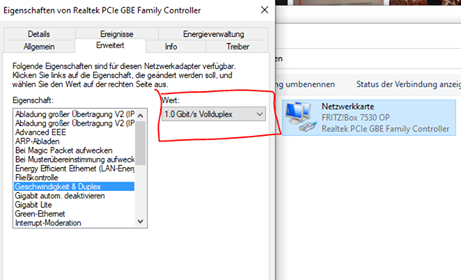

Die Geschwindigkeit steht nun auf 1.0 Gbits und die Verbindung bricht auch nicht mehr ab.

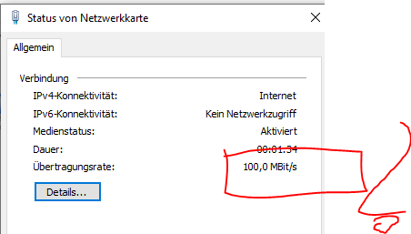

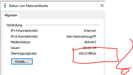

Allerdings scheint bei der Übertragungsrate beim Status nur 100mbits auf. Habt ihr dafür eventuell noch eine Erklärung? Einstellungen wie Gigabit automatisch deaktivieren oder Energiesparoptionen hab ich alle schon nach der Reiher deaktiviert - hat nichts geholfen.

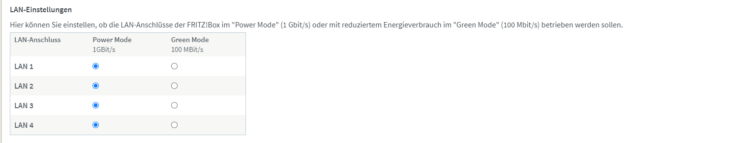

Ist im Router eine Energiespareinstellung für den Port aktiv, an dem du mit dem PC hängst? Bei den FRITZ!Boxen nennt sich das Green Mode. Wenn das bei dir aktiv ist: Deaktivieren.

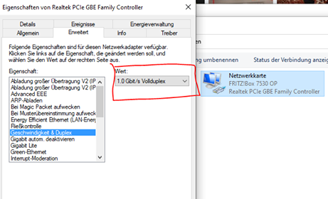

In den Eigenschaften des LAN-Adapters kann man den Wert fix einstellen, wie du es auf dem Screenshot gemacht hast. Standard ist eher, daß beide Adapter die Übertragungsrate untereinander aushandeln. Das sollte dann natürlich auch immer bei Gigabit fullduplex enden. Probier es in dem Feld trotzdem mal mit dem Wert „Auto“.

Ich habe die Einstellung bei meiner Fritzbox gefunden, allerdings waren dort alle Lanports bereits auf die Gigabit-Verbindung eingestellt.
Habe nun auch die Geschwindigkeit beim Lanadapter auf "Auto" gestellt, die Übertragungsrate bleibt aber dennoch auf 100mbits.
Danke nochmals für deine Antworten, vielleicht hast du ja nochmal eine Idee?

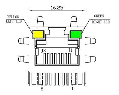

Die LEDs an den RJ45-Ports leuchten übrigens je nach ausgehandeltem Zustand.
Manche haben zwei grüne, manche eine grüne + eine gelbe/orange. Häufig steht das durchgehende Leuchten von beiden gleichzeitig für Gigabit. Wie sieht es da am PC und an der FRITZ!Box aus?
