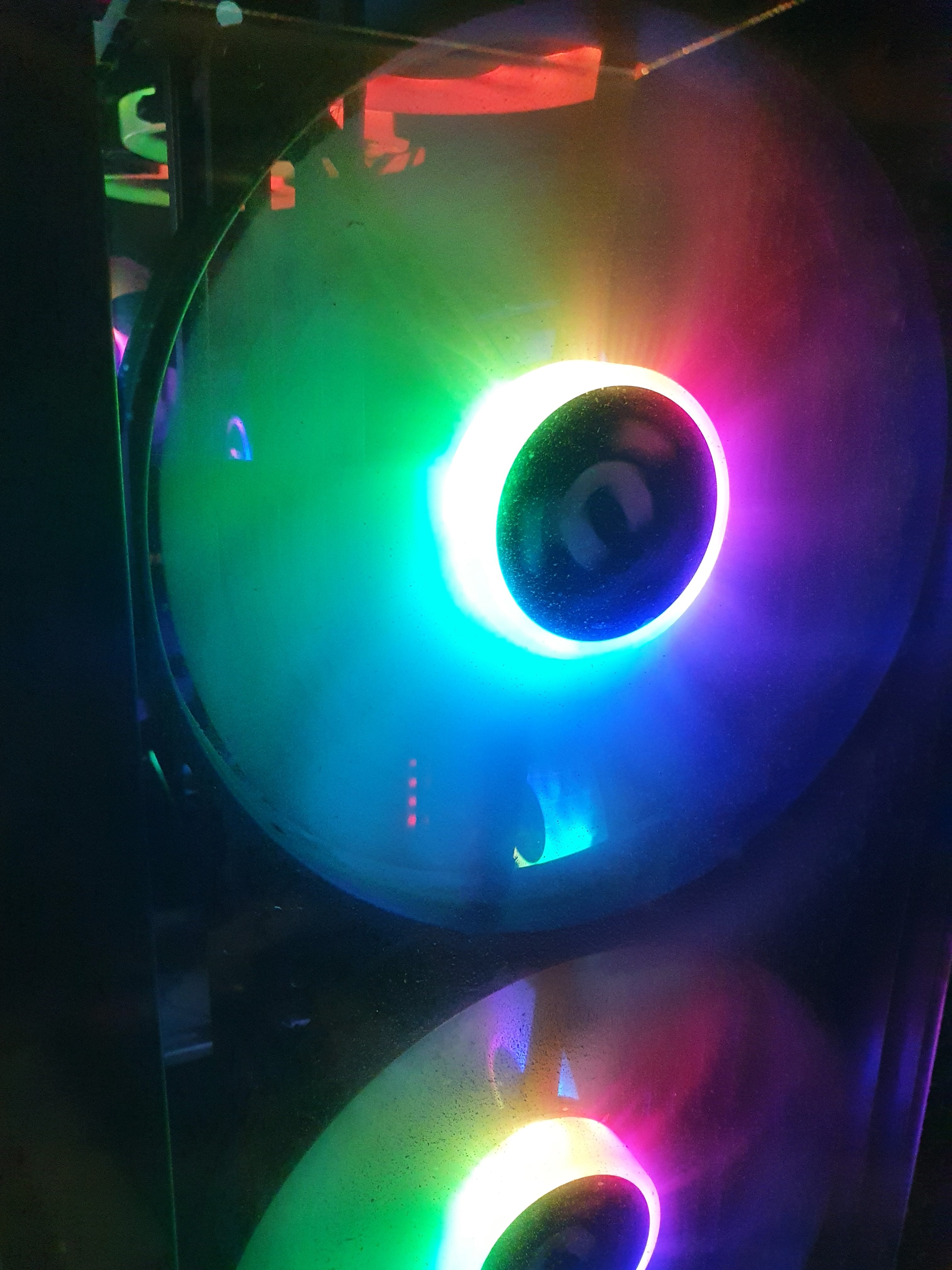

zu meinem Problem, ich habe mit ein TUF Gaming X570-Plus besorgt daran habe ich 3 Gehäuselüfter Laufen und 3 CPU Lüfter für die geschlossene CPU Wasserkühlung.
Das Gehäuse ist ein TT 51 ARGB Black, mit einer Lüfter Steuerung im inneren, von dort geht ein Kabel auf jeden Lüfter und auf den Addressable gen 2 Header.
Die Lüfter bekommen ihre Spannungsversorgung direkt vom Netzteil und werden über die interne Lüftersteuerung angesteuert.
Jetzt wollte ich diese mit AuraSync ansteuern das funktioniert auch aber leider nicht s wie gewollt kennt einer den Fehler? (siehe Bild)
Wenn die interne Lüftersteuerung läuft dann laufen alle LED`s.

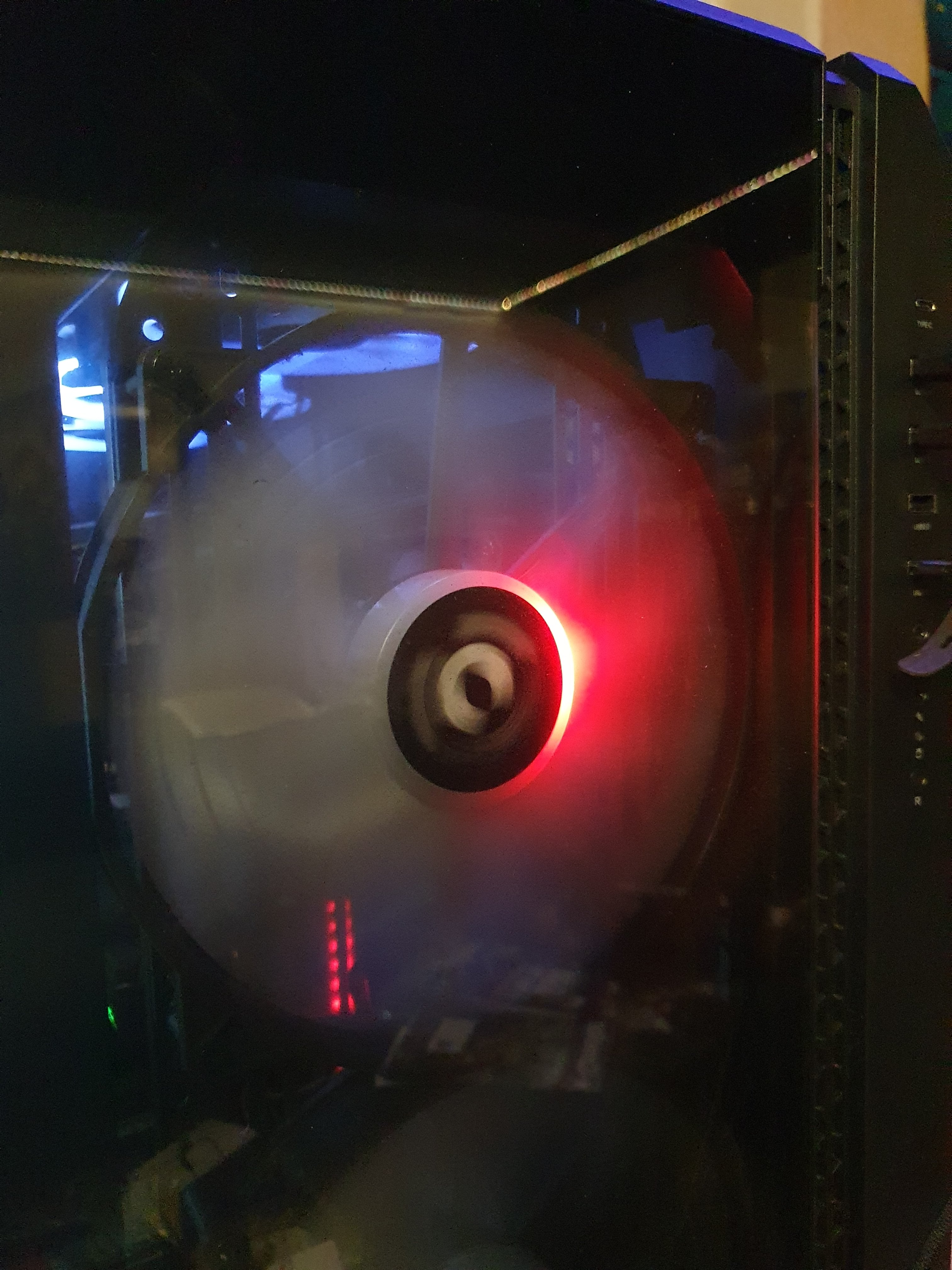

ja das Bild oben zeigt wie es aussieht wenn umgeschalten ist. hier poste ich nochmal eins wenn ich wieder auf die TT Lüftersteuerung gehe

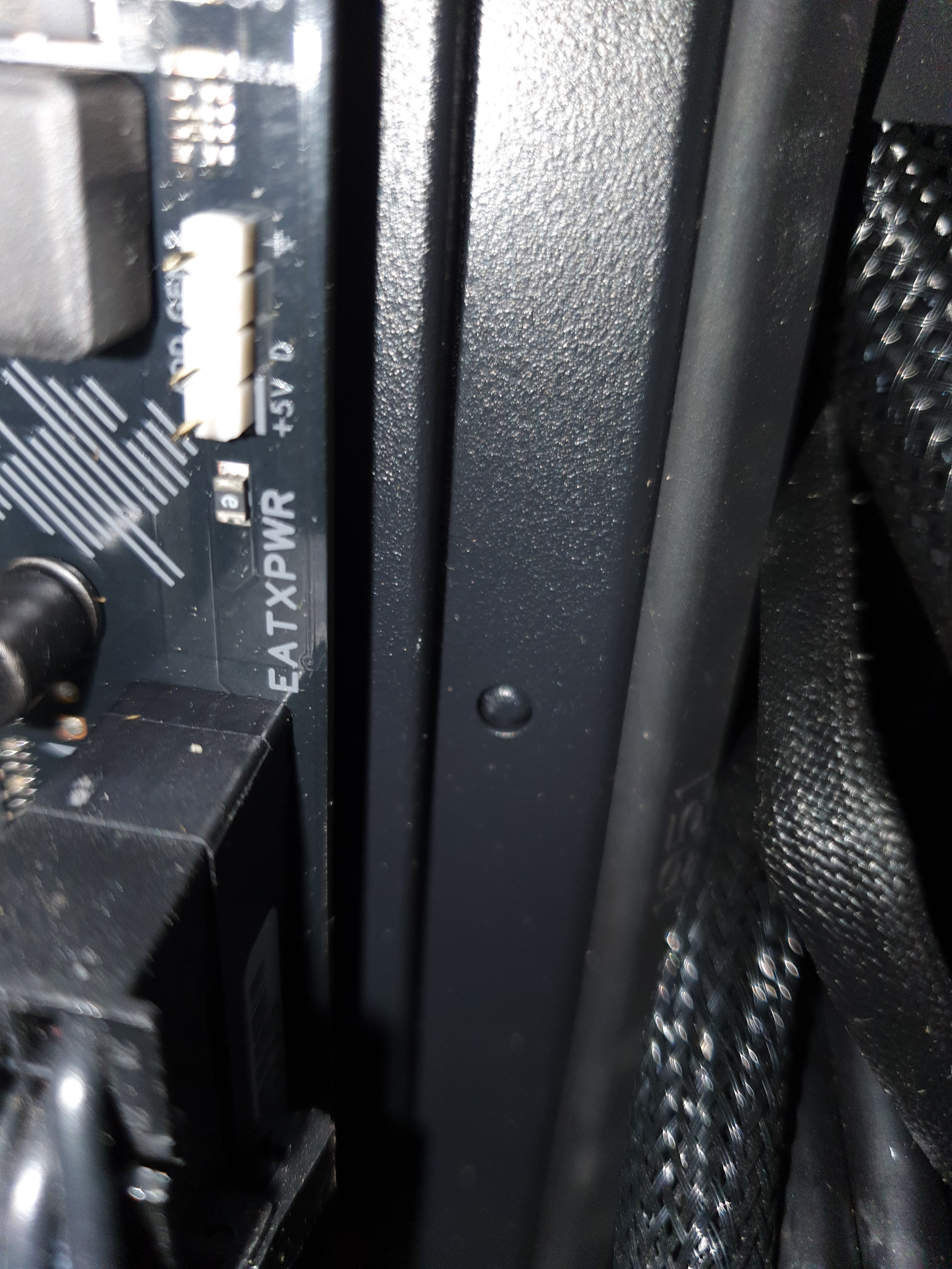

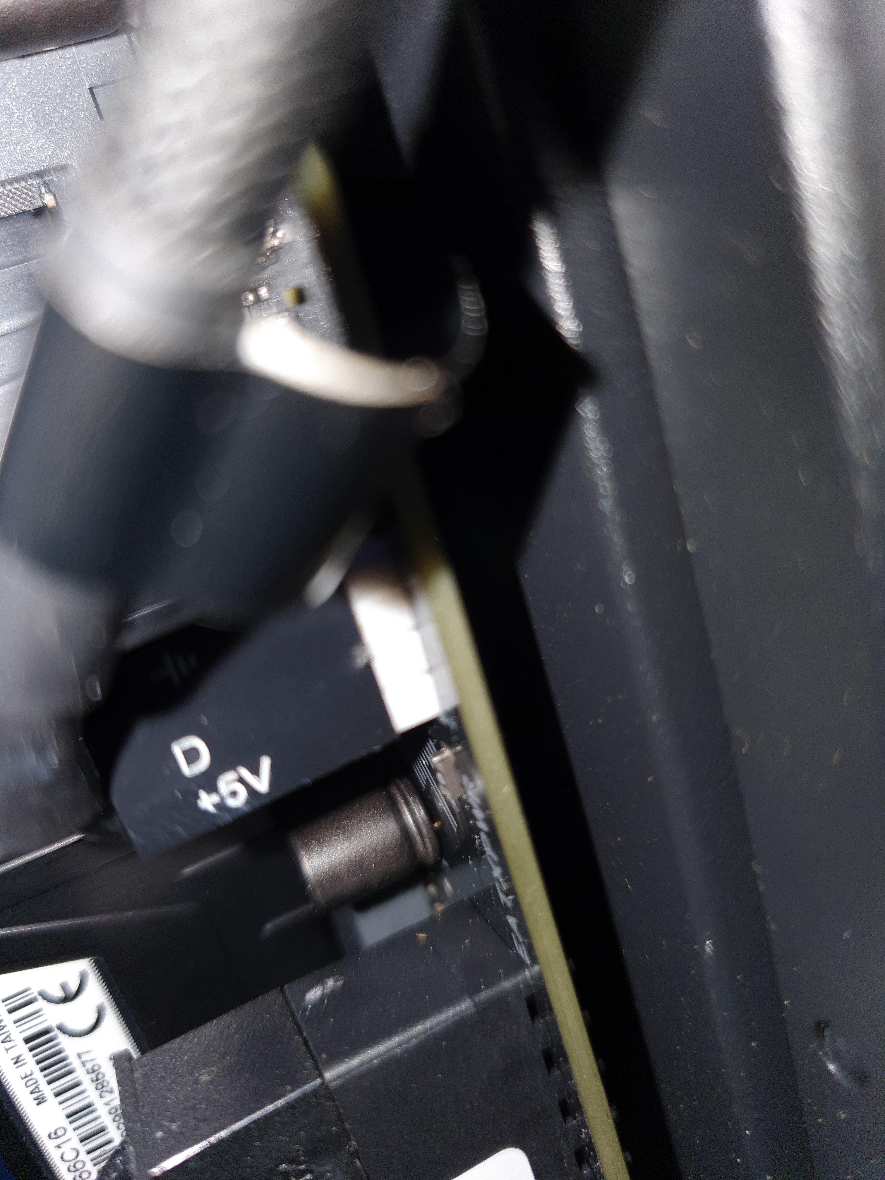

Kannst du mal ein Bild machen wie der Stecker am Mainboard gesteckt ist?
Hast du eine ARGB Komponente die du mal direkt ohne Hub an den Header anschließen könntest?

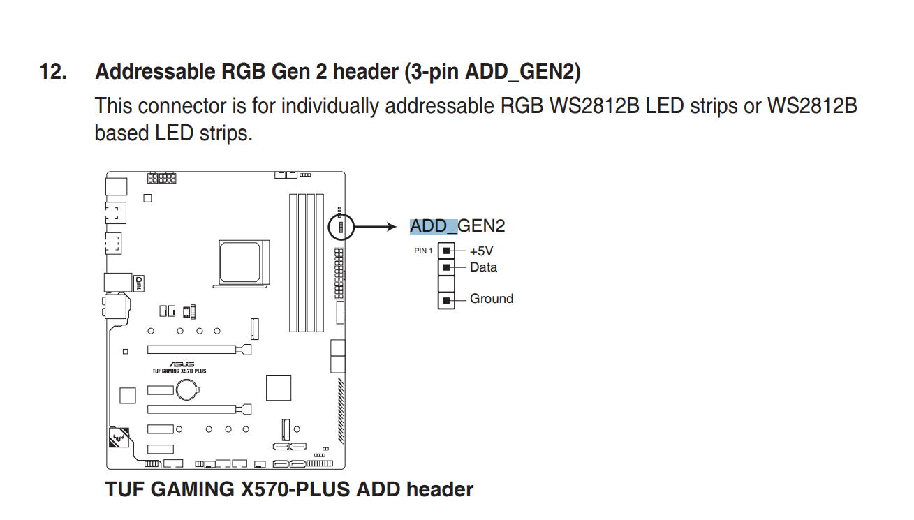

Nach Handbuch sieht es so aus, als müsste der 5V Anschluss oben liegen. Könnte der verkehrt herum stecken?
Ist doch eigentlich verdreh sicher mit dem ausgesparten Pin.
