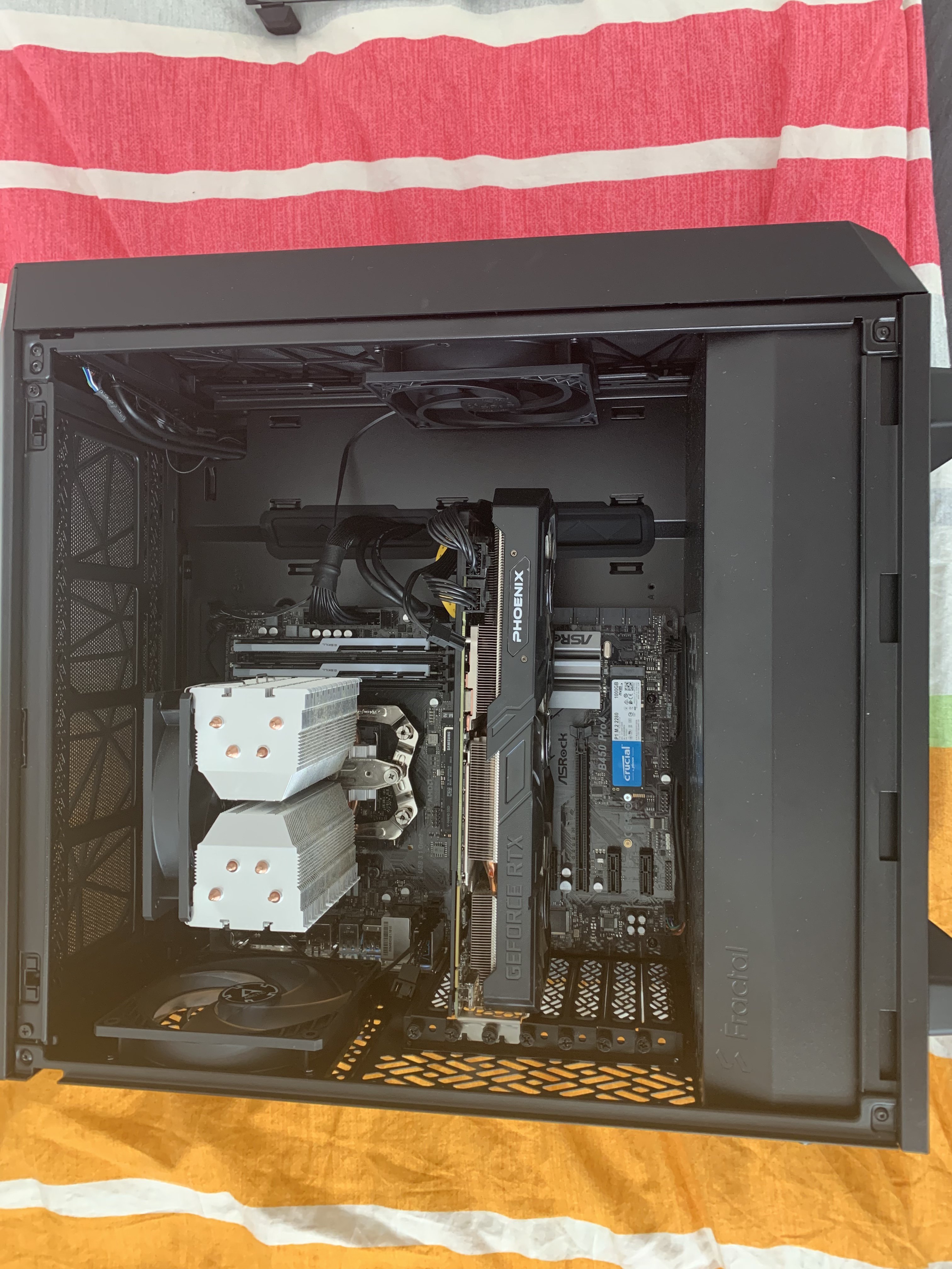

ich benötige Hilfe beim Thema Luftkühlung. Ich habe das Gehäuse erst seit kurzem und möchte nun einen einigermaßen optimalen Airflow einrichten und dazu aber das System so ruhig wie möglich (im Idle sowie Bürotätigkeiten) halten. Klar, durch die offene Bauweise ist das nicht vollständig möglich. Zur Zeit drehen die aber immer unnötig auf, was man sicherlich durch die richtigen Einstellungen vermeiden kann. Ich habe die Hardware einbauen lassen. Wenn hier etwas auch falsch sein sollte, bitte einfach angeben.
Erstmal das Setup:
  • Gehäuse: Fractal Meshify 2 Compact
  • NT: BQ Pure Power 11 CM
  • Graka: RTX 2080 super Gainward (WLP erneuert vor kurzem)
  • CPU: Amd Ryzen 5600x (WLP durch CPU Wechsel neu)
  • MB: AsRock B450 Pro4
  • CPU Kühler: Alpenföhn Brocken Eco
  • RAM: 2x 16 GB DDR 4
  • CPU & Gehäuselüfter: Arctic P12 PWM PST 120mm jeweils
Fragen/Probleme:
1. Irgendein/mehrere Lüfter dreht/drehen beim Start immer kurz auf 100 %. Das war vorher (wegen Wechsel von ryzen 2600 auf 5600x Bios Update) nicht der Fall. Ist das ggf. eine Einstellungssache im Bios/System oder habe ich die Lüfter falsch angeschlossen? Ich habe da schon ein wenig rumprobiert, bisher hat sich da aber nichts getan. Klar, es ist nur kurz aber das kann man sicher ausstellen, oder?
edit: ist der Lüfter der Graka
2. Wie viele Lüfter würdet ihr empfehlen? Grundlegend bin ich mit den P12 zufrieden. Ich möchte halt nur schauen, dass die Temps einigermaßen ok sind während dem Spielen, die Lüfter und die Graka aber dennoch nicht auf 100 % laufen (was die Lüfter angeht).
3. Welche Temp. ist für meine CPU im Idle solider Mittelwert oder sollte es sein? Ich habe mich an Lüfterkurven versucht, allerdings sehe ich da nicht so recht durch (z. B. mit Fan Controll versucht). Sollte ich den CPU Lüfter (der am Kühler angeschlossen ist) anders einstellen wie die Gehäuselüfter? Also was die Ansteuerung angeht, wann er anspringen soll etc.

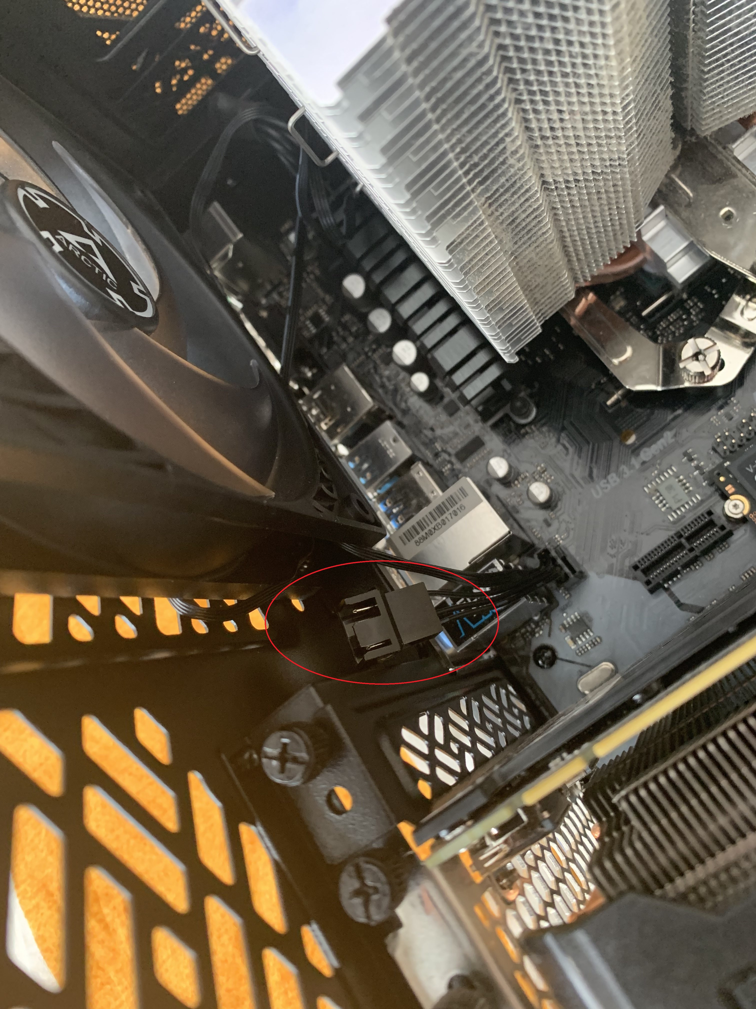

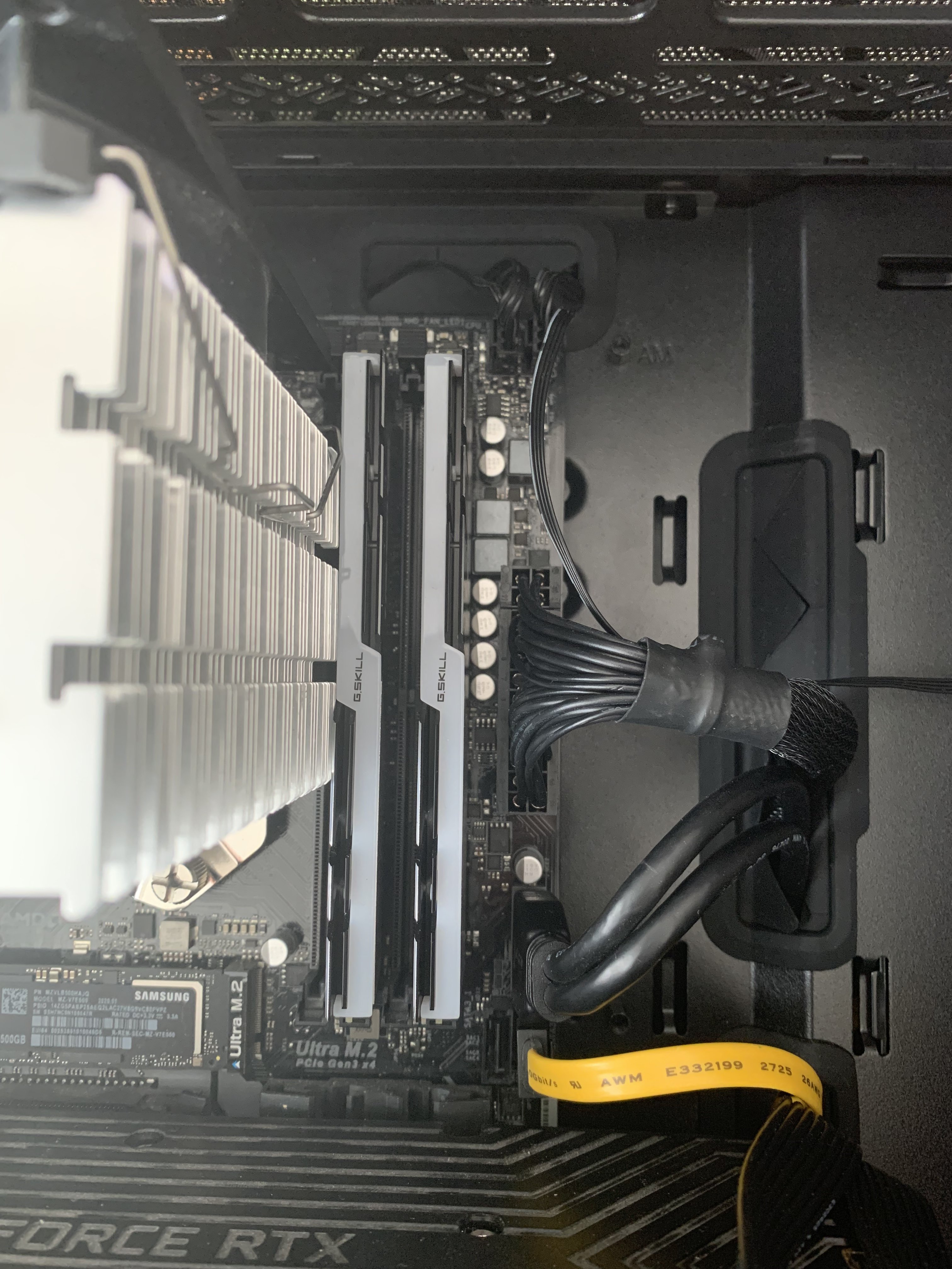

4. Muss ich den "Stecker" ggf. mit einem Anschluss verbinden? (Bild 3, rot markiert)
Allgemein: Die Temps. sind allg. beim Spielen ok (Graka meist 70-74 Grad) und CPU (müsste ich lügen, ist ja komplett neu) so 65-75 Grad. Mir geht es wirklich um die Feineinstellung und vor allem das Aufdrehen der Lüfter.
Vielen Dank und viele Grüße

Ich würde den CPU-Kühler im 90 °C drehen, sodass der Lüfter nach hinten (bzw. unten in deinem Foto) bläst.
An den Stecker kannst du einen weiteren Lüfter anschließen, der läuft dann mit dem gleichen Signal wie der andere. Das kannst du machen wenn du z.B. zu wenig Lüfteranschlüsse auf dem Mainboard hättest.
Reaktionen: Otsy
Vorne 2x 140mm (140 da mehr Luft bei gleicher Lautstärke)
Hinten 1x 120mm
CPU Kühler so drehen, dass er von vorne nach hinten die Luft zieht
-> komplett 'geradliniger Durchzug'
Reaktionen: Otsy
Also so, dass die Rillen (die Seite, wo kein Lüfter dran ist) zur Gehäusefront ausgerichtet und der Lüfter am Kühler dem anderen Lüfter gegenüber steht? Also einmal nach links quasi.
Quasi. Der Lüfter des CPU-Kühlkörpers sollte dem Hecklüfter 'in die Arme' spielen, d.h. die gleiche Flussrichtung bedienen.
Dem Rat 2 einfördernde 140mm-Modelle an der Gehäusefront zu montieren schließe ich mich ebenfalls an.

Okay, das ergibt wohl so tatsächlich Sinn. Dann werde ich wie bereits geschrieben zwei neue 140er holen und den 120er, der eh an der Front war, auf die andere Seite vom Kühler packen.
