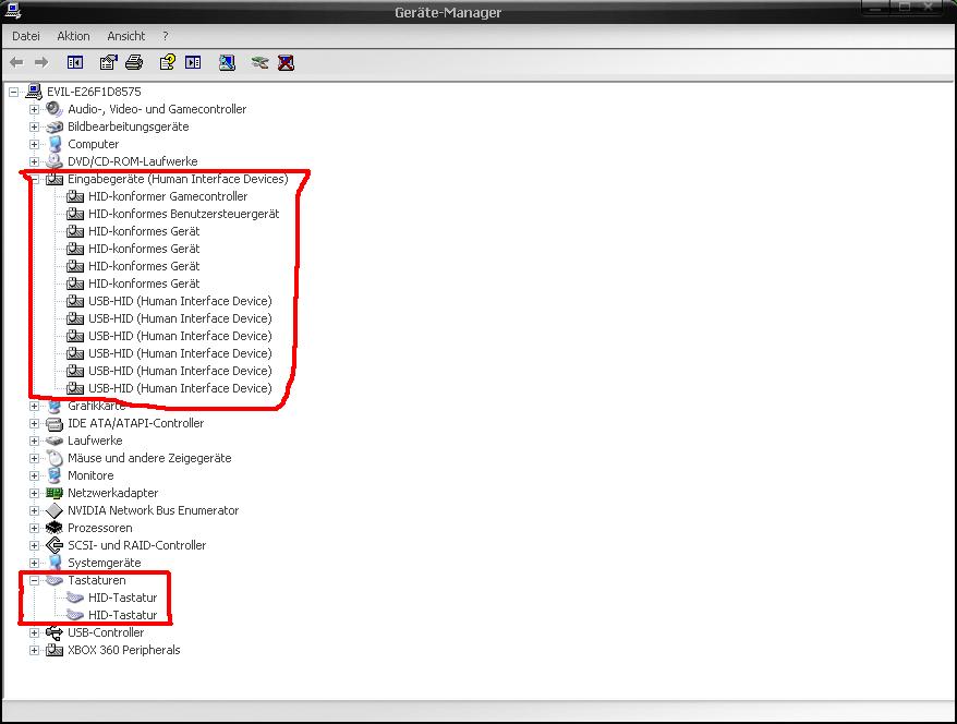

Ich habe mal bei mir nach geschaut da ist es genauso wie bei dir,
aber alles geht.
Sorry das ich dir nicht weiter helfen konnte.
Gruss Enconter
