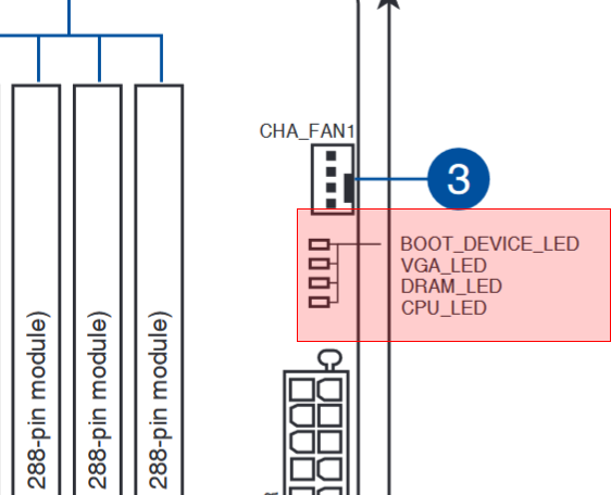

Aus deinem Handbuch.
An Coasterblog:
Ja doch, diese Zeichnung habe ich auch gefunden ...................... was aber die GELB- (bzw. Orange-) farben leuchtende Anzeige bedeuten soll, gilt scheinbar bei ASUS als Staatsgeheimnis.

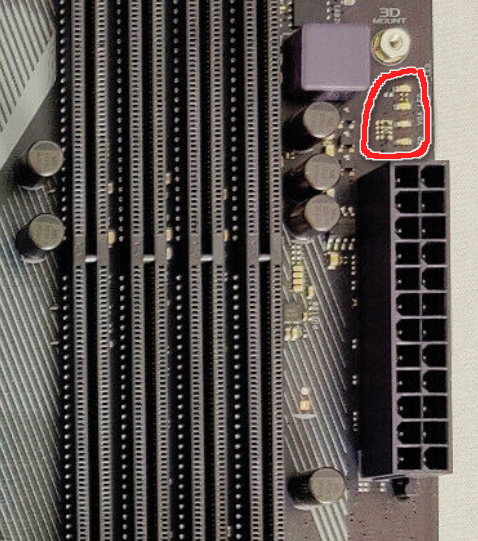

Nein, ich spiele hier nicht den Sadisten; anbei ein Foto zur Erklärung. Das Kabel des großen Pfostensteckers verdeckt bestens die "Winzling-LED's". Und das Kabel zum Stecker dürfte keinesfalls kürzer sein; lässt sich somit nicht "wegschieben".
Das ROT umkringelte Areal sind die 4 LED's. Im Vergleich daneben der dicke, fette Pfostenstecker.

Ist bei mir ähnlich aufgebaut. Aber da kann ich auch zur Not anhand der Reihenfolge (mitzählen)sehen an welchem Punkt es stehen bleibt.
Oder ein Foto hilft auch. Damit habe ich mir geholfen da ich einen schweren Augenschaden habe. Aber ich habe es auch hin bekommen.
Wie gesagt, dort wird dir eine mögliche Fehlerquelle angezeigt damit man es besser einkreisen kann. Ich bin nicht vor Ort und das mit den LED ist nunmal das Mittel zum Erkennen.
